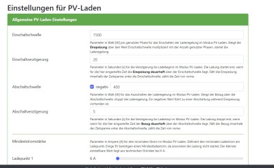

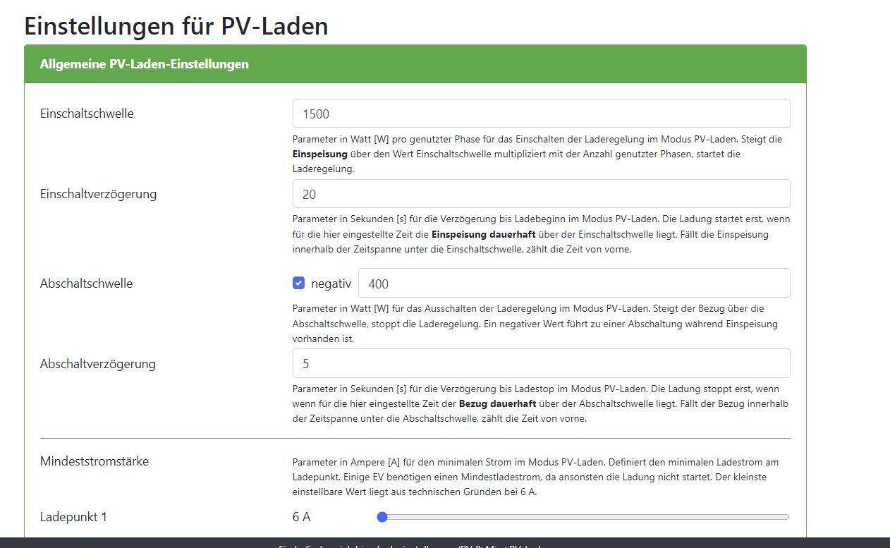

ich habe eine PV-Anlage mit 2 Huawei SUN 2000 Wechselrichtern.
Da ich diese nicht eingebunden bekomme, habe ich mir das EVU-Kit von openwb geholt, um Überschuss zu laden. Er zeigt mir jetzt auch die richtige Einspeisung an, jedoch wenn ich auf PV-Laden klicke lädt er immer mit vollen 11KW. Anbei die Bilder von den PV-Einstellungen.
Müsste er nicht eigentlich automatisch umschalten, sodass ich wenig bis gar kein Netzbezug habe??
Habe ich falsche Einstellungen vorgenommen?
Einstellungsfehler PV-Laden?

Die Einstellungen sehen eigentlich gut aus. Bis auf die angehakten -400W Einspeisung. Das sollte aber eher zu einem zu frühen Ladestop führen als zu vollen 11kW ladeleistung.

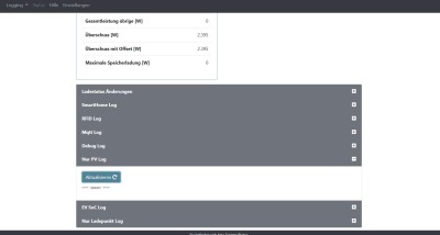

Was steht denn im Nur-PV Log?

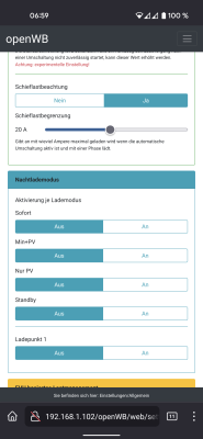

Dann ist der Modus nicht PV-Laden. Ist irgendwie nachts- oder morgensladen aktiv?

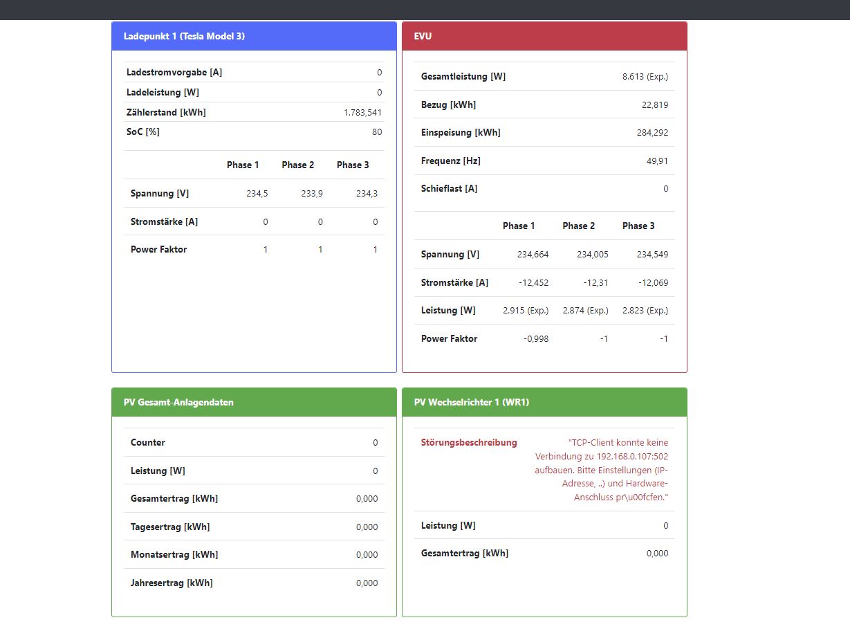

In dem Screenshot oben steht doch im PV Modul eine Fehlermeldung. Das scheint also doch gar nicht zu funktionieren, oder?

Re: Einstellungsfehler PV-Laden?
nein das PV Modul bekomm ich nicht zum laufen. Habe im Wechselrichter von Huawei TCP Modbus aktiviert und in der Wallbox die IP-Adresse, welche mir die fusion solar app anzeigt eingetragen, aber das scheint nicht zu funktionieren
Habe lediglich das EVU Modul von openwb installiert und konfiguriert. Das scheint zumindest geklappt zu haben.
