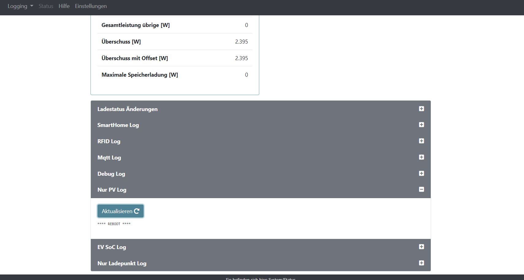

Was steht denn im Nur-PV Log?

Da steht nur reeboot :?

Dann ist der Modus nicht PV-Laden. Ist irgendwie nachts- oder morgensladen aktiv?
