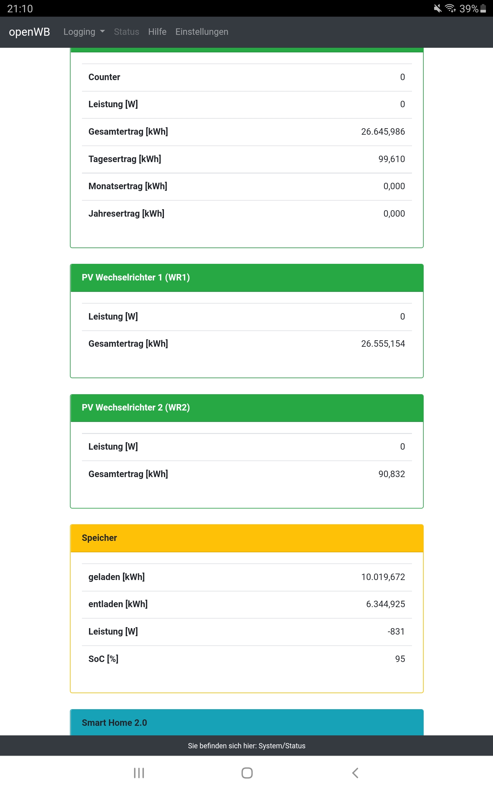

Bezüglich zählerstand: Shelly liefert einen Zähler, der aber vom shelly nicht persistiert wird. Beim Stromaus ist der Stand futsch. Was mystrom macht weiss ich nicht. Du kannst aber über das json modul sowohl die aktuelle Pv Leistung abfragen, wie auch den Zähler. Sofern du letzteren leer lässt, rechnet openwb den selber (Schau mal unter Status).

Dann den zählerwert leer lassen. Dann rechnet openwb den Zählerwert selber.
Was zeugt die openwb unter status an. Mein wr2 ist ein shelly, hier siehst du den Zähler der von openwb gerechnet wird. (90xxx)
