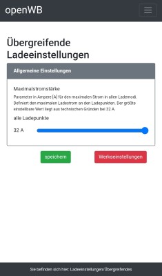

Ich würde die 15A hier eintragen:
Solange die OpenWb-Software störungsfrei läuft, sollte es damit funktionieren.
Noch etwas sicherer wäre es natürlich das Limit im Ladecontroller zu setzen.
Dafür müsste man aber den Controller per Modbus am PC programmieren. Das ist schon etwas mehr Aufwand.
