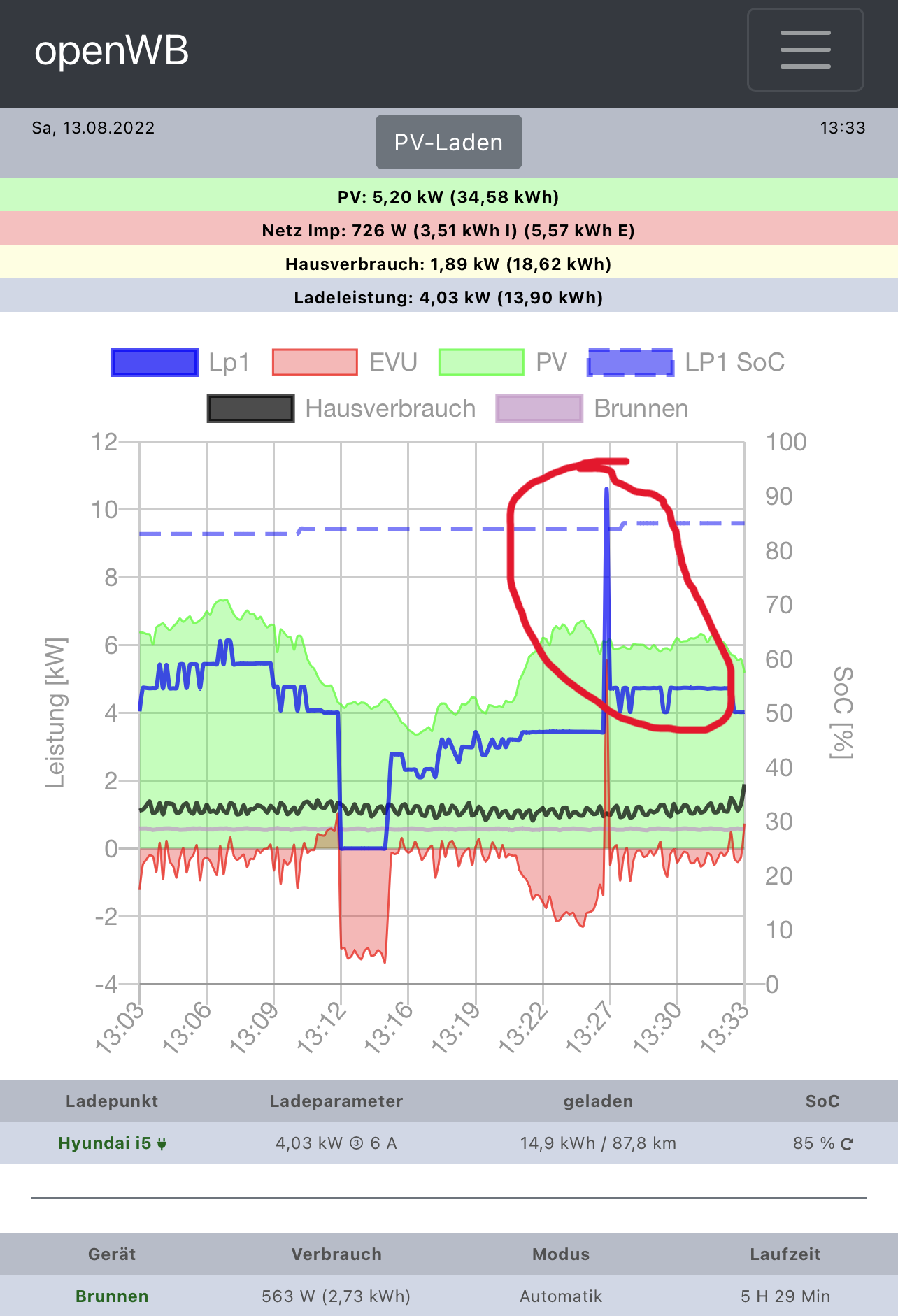

Ich bin stolzer besitzer eine OpenWB series2 custom mit Phasenumschaltung.
Auto Ioniq 5 Lädt eigentlich immer im PV Modus. Nun nstört mich ein bisschen dass beim umschalten auf 3 Phasen kurzzeitig 11kw bezogen werden.
Ich denke dass es nur eine Einstellungssache ist. Habe aber bisher nichts finden können. Auch hier im Forum nicht.
Ist es möglich dass bei 3 Phasen mit 3x6A angefangen wird zu laden anstatt 3x16A?

Ist keine Einstellungssache. Das macht die openWB so.
Gab es schon öfter Diskussion drüber, aber wurde bisher nicht geändert. Evtl. Dann in der 2.0
