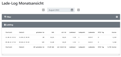

Hallo zusammen, ich habe das Problem das im LadeLog unter RFID Tag nur eine 0 und nicht die Nummer des RFID Chip angegeben ist.
Was habe ich bei der Einrichtung falsch gemacht?

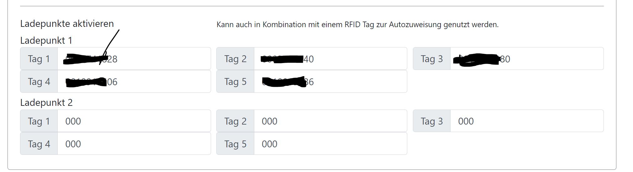

ich habe 5 verschiedene RFID Chibs hinterlegt die den Ladepunkt 1 aktivieren dürfen. Wo muss ich noch was einstellen das dann auch die Nummer des Chips ins Log übernommen wird ?

Hat keiner eine Idee was ich einstellen muss um die RFID ID im Log angezeigt zu bekommen ?

Der Tag muss bei Ladepunkt zuweisen stehen - nicht nur bei aktivieren.
Beiträge: 4360
Has thanked: 28 times
Been thanked: 202 times
Re: Ladelog zeigt leider nicht die RFID Nummer an
"Autos zuweisen" ist der entscheidende Teil.
