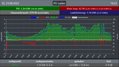

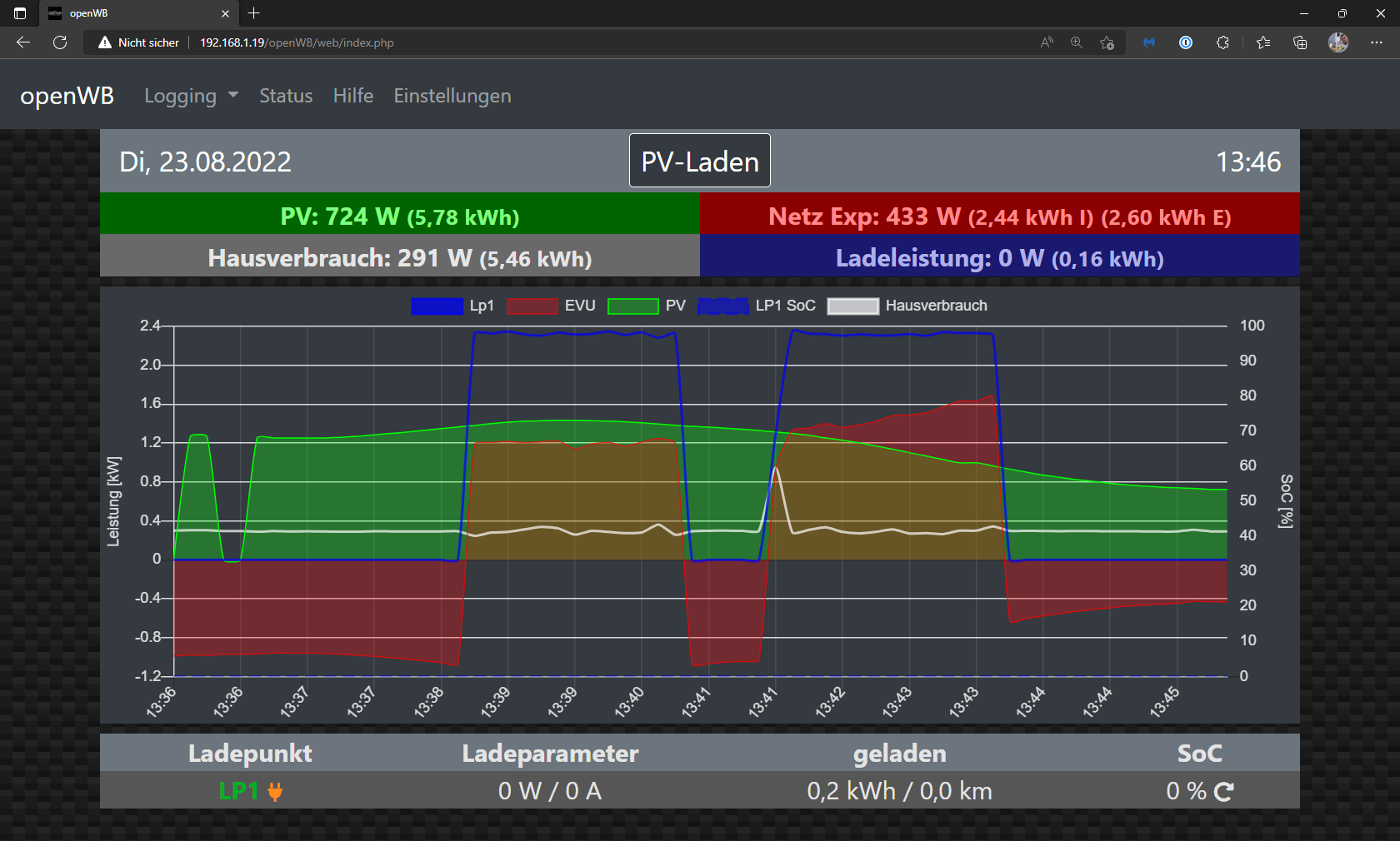

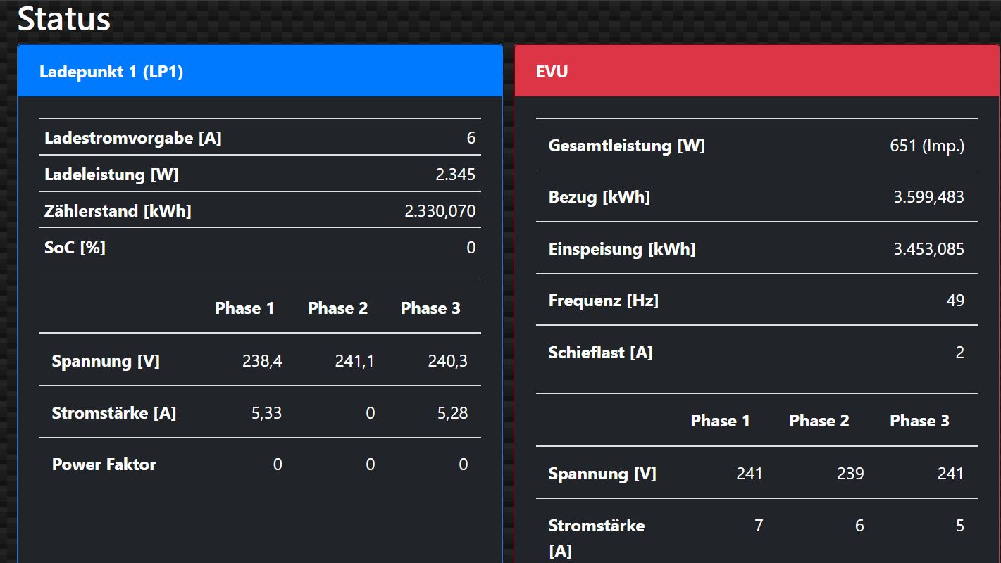

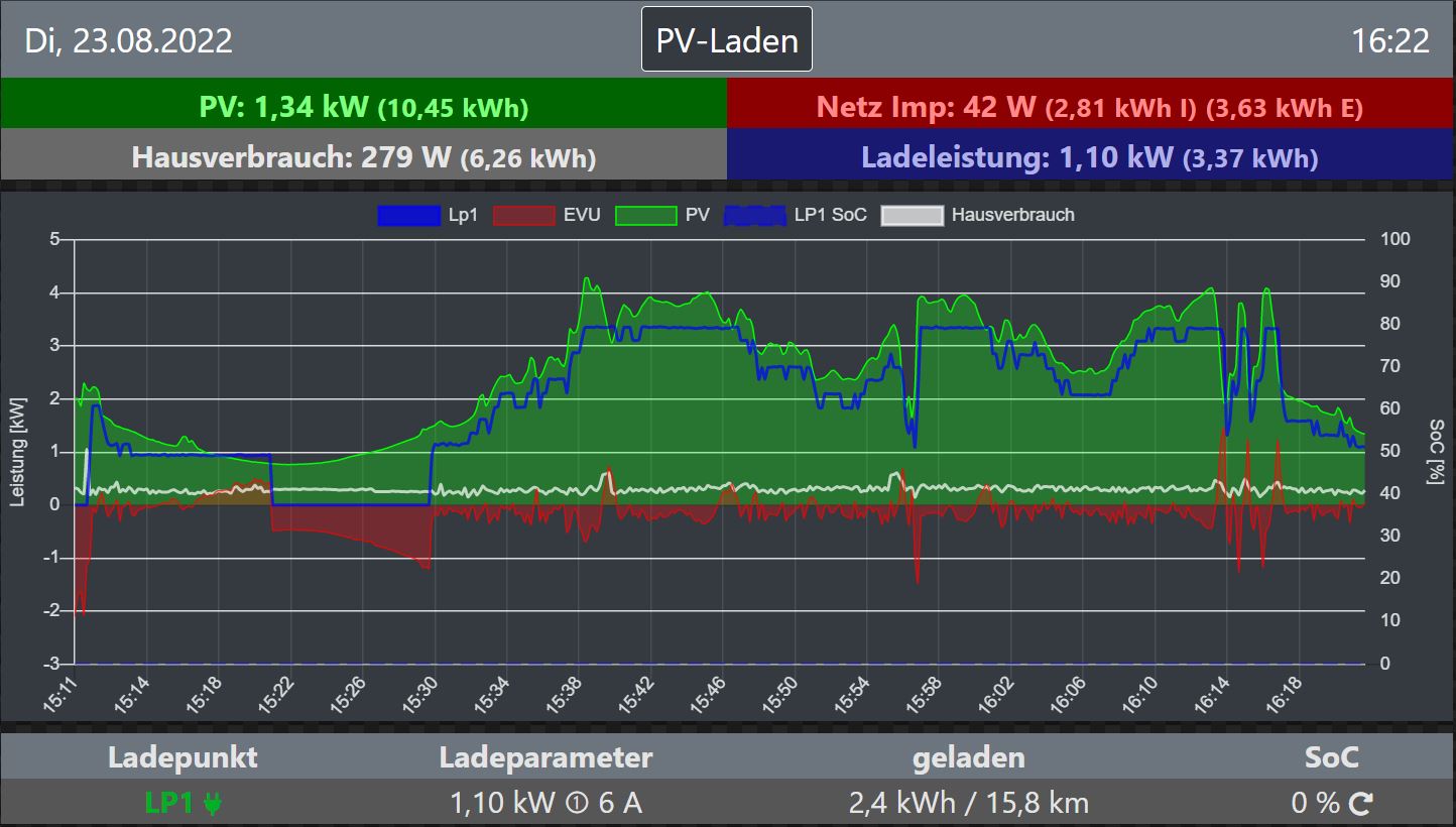

ABER: Beim PV –Laden, das nur einphasig konfiguriert ist trat nun eine wesentlich höhere Leistungsabgabe der Box auf, die durch 2-phasiges Einspeisen hervorgerufen wurde., s. hier: Das hatte ich noch nie erlebt. Beim Nachmessen während des Betriebs, waren auch auf L3 am Ausgang des Schützes 238V messbar – unerklärlich.
Ich habe daraufhin L3 auf einen anderen freien Kontakt des Schützes gelegt und nun scheint alles wieder vollkommen OK zu sein.
Das PV-Laden erfolgt wieder einphasig und der FI macht auch keine Probleme mehr. Die Verquickung dieser beiden Mängel kann ich mich zwar nicht genau erklären, zumal ich mit einer Durchgangsprüfung am „verdächtigen Kontakt“ des Schützes bei ausgeschalteter Box keinen Durchgang feststellen konnte, aber irgendetwas scheint in dem Ding nicht in Ordnung zu sein.
