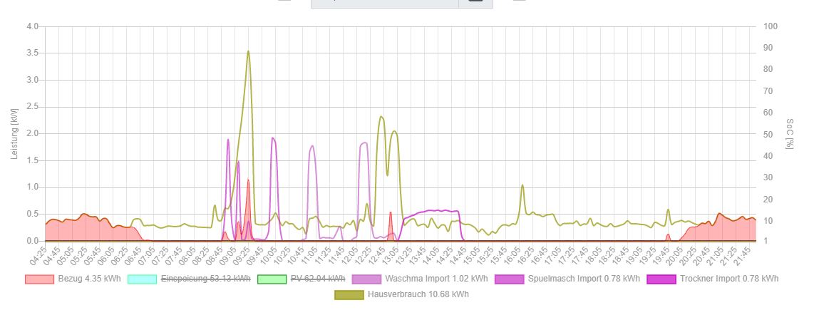

ich habe seit einigen Wochen drei Shelly im Einsatz, um Waschmaschine, Trockner und Spülmaschine möglichst mit PV-Strom zu betreiben.
Das funktioniert auch soweit gut. Einzig beim Logging habe ich ein Verständnisproblem bzw. ist was faul.
In der Tagansicht wird der Verbrauch als Import angezeigt, obwohl der Strom hauptsächlich vom Dach kam.
Dazu werden die Geräte nicht in den Hausverbrauch eingerechnet, obwohl das so konfiguriert ist. Sprich, man muss sie zum Hausverbrauch addieren, um auf den verbrauchten Strom zu kommen.

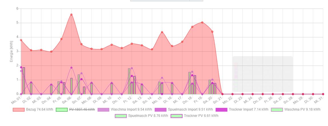

Das gleiche Bild zeigt sich in der Monatsansicht
Gar nicht verstehe ich die Aufteilung der Monatsansicht. Dort wird nach Import und PV-Strom unterschieden, allerdings passen die Werte gar nicht, da die Geräte kaum Netzbezug hatten. Stimmen als Bezug dürfte eher die Difgferenz der Import/PV-Werte pro Gerät.

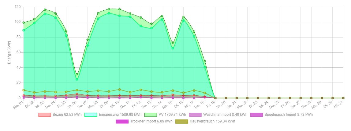

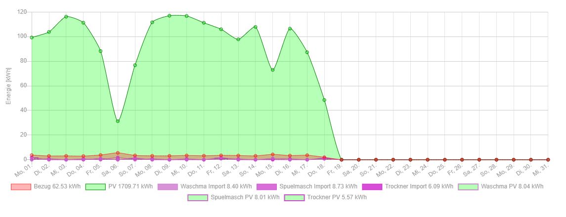

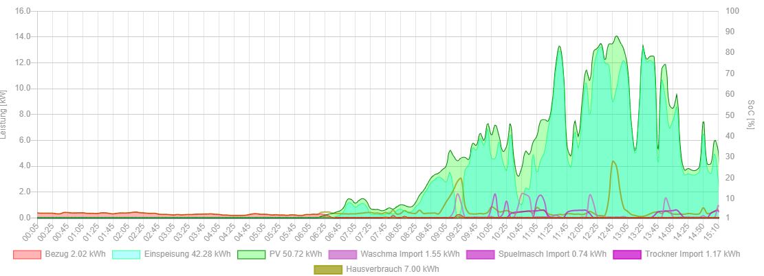

Blende dich mal die PV Leistung aus, damit die kleinen Verbraucher besser zu sehen sind.
Re: Logging Smarthome Verständnisfrage
Anbei mal das Monatsdiagramm ohne PV-Leistung.
Wenn ich die einzelnen Tage anklicke, werden mir ja die jeweiligen Werte der einzelnen Geräte angezeigt. Demnach entsprechen die mit Import gekennzeichneten Werte nicht dem Bezug, sondern dem gesamten Stromverbrauch des jeweiligen Smarthome-Geräts. Das finde ich etwas irreführend.
Und hier noch eine Tagansicht ohne PV. Da sieht man deutlich, dass die Smarthome-Geräte nicht zum Hausverbrauch dazugerechnet werden.
Außerdem wird der PV-Stromanteil nicht angezeigt, sondern nur der Import-Wert, der wie oben beschrieben ja dem Gesamtenergieverbrauch des jeweiligen geräts entspricht.

Da alle Verbraucher nur Strom beziehen, also importieren, wird das softwareseitig als Import (für diesen Verbraucher) bezeichnet. Es ist dabei erstmal egal, ob der Verbraucher aus Netz, PV oder Speicher versorgt wird. Angelehnt ist die Bezeichnung an den EVU- Punkt, wo es ja Im- und Export gibt.
Also einfach das Wörtchen "Import" in den Monats- und Jahresgraphen ignorieren.
Die anteilige Ansicht gibt es im Tageslog nicht, nur im Monats- und Jahreslog (Aufteilung). Dort werden die einzelnen Tageswerte angezeigt.
"In Hausverbrauch einrechnen" gibt es nur für die Ansicht auf der Startseite, aber für den Logbereich nicht. Dort wird alles separat aufgeführt.

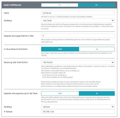

Ich hänge mich hier mal dran.
Hallo ein paar Fragen zum "loggen" meiner Anlage / Haus:
Nur folgende Geräte können schalten
Informationen:
Meine Fragen:
Zählt die Laufzeit jetzt ewig hoch, also jeden Tag dann bis 24h im Automatik Modus und startet dann um Mitternacht wieder neu?
Ich habe einen Hausverbrauch, wenn ich „In Hausverbrauch einrechnen” nicht aktiv habe, dann beträgt mein Verbrauch am Tagesendedie Summe aus “Hausverbrauch” + Verbrauche der jeweiligen separate geloggten Geräte?
Wenn ich jetzt an allen Geräten „In Hausverbrauch einrechnen” aktiviere, dann macht die Software gleich diese Berechnung oder werden die Werte dann irgendwie “doppelt” gezählt?
Ich versteh das so: Die Geräte werden zwar noch jedes für sich im Diagramm angezeigt, aber der Hausverbrauch ist dann die “ungeloggten” Geräte +die “extra geloggten” Geräte in Summe ( was ja eigentlich die richtig Anzeige wäre, oder?)

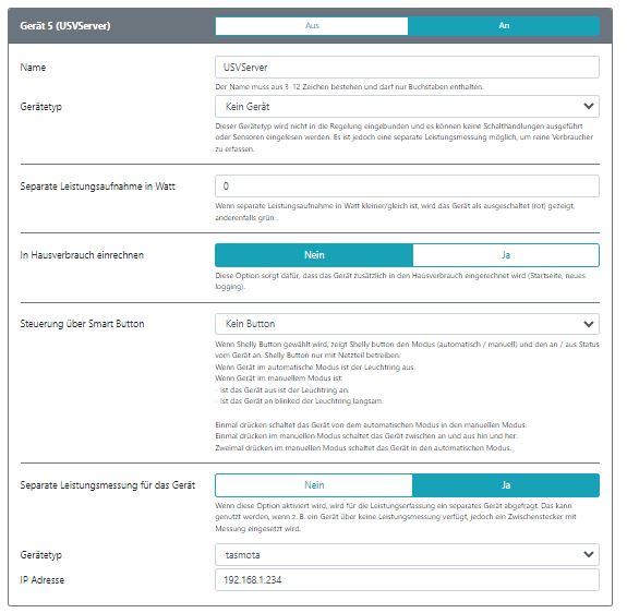

Wenn nur der Verbrauch gemessen werden soll bietet SH2.0 folgende Möglichkeit (kein Gerät + separate Leistungsmessung): In deinem Fall Shelly statt tasmota.Placebo2210 hat geschrieben: Di Sep 06, 2022 7:35 am Hallo ein paar Fragen zum "loggen" meiner Anlage / Haus:
Nur folgende Geräte können schaltenAlle anderen Geräte sollen aktuell nur den Verbrauch mitloggen (später eventuell auch mit PV Export / Überschuss schalten, aktuell jedoch nicht)

Mit "Separate Leistungsaufnahme in Watt" kannst Du noch festlegen, ab welcher Leistung das Gerät im UI als eingeschaltet angezeigt werden soll.

habe jetzt alle Geräte die "nicht" schalten können (sollen) so wie von dir beschrieben eingestellt.
- Die "Separate Leistungsaufnahme in Watt" und den "Button" habe ich nicht, wahrscheinlich hast du die Nightly drauf?
- Müssen die jetzt auf Automatisch oder Manuell stehen die geloggten Geräte?
- Das "Taster" Symbol vor dem Gerätenamen ist nun bei diesen Geräten ja rot, passt das?
- Bei GarageKS und WPBartl ist es aktuell grün, weil laut PV Exportfreigabe die EInschaltbestimmung erfolgt.

Richtig, der Screenshot stammt von meinem Testsystem mit aktueller Nightly, die sollten aber auch in der aktuellen Stable sein (1.9.275).Placebo2210 hat geschrieben: Di Sep 06, 2022 8:08 am Ah ok, danke. Auf die Idee bin ich jetzt nicht gekommen....
Ich habe auf meiner produktiven oWB noch 1.9.265, da fehlen die noch.
Ich habe die auf automatisch, sollte aber egal sein, es wird ja nicht geschaltet.- Müssen die jetzt auf Automatisch oder Manuell stehen die geloggten Geräte?
IIRC: Bevor die Konfiguration der Schwelle eingeführt wurde, war die fest auf 50W.- Das "Taster" Symbol vor dem Gerätenamen ist nun bei diesen Geräten ja rot, passt das?
