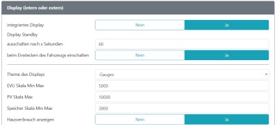

Bei einer meiner drei Wallboxen geht das Display nicht mehr aus und leuchtet Tag und Nacht "volle Kanne".
Box wurde schon durchgestartet und komplett vom Netz getrennt, leider keine Änderung. Installiert ist die Stable 1.9.271. Was könnte ich noch versuchen (außer das DIsplay abzuklemmen)?

Einstellungen schon geprüft?

Ja, selbstverständlich.

Re: Display leuchtet dauerhaft
Dann zeig mal.

Du meinst die Einstellung?
Bitte schön.

Habe ich auch, liegt am Display! - Hardware Fehler
Meins löst sich vom Gerät ab, deshalb vernimmt das Display dauernd das jemand etwas drückt.
Ticket ist auf hoffe nur das sie eine langfristige Lösung finden.
