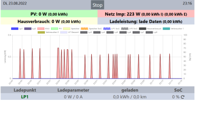

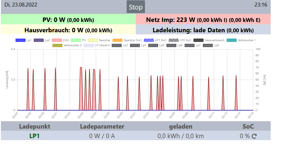

Ich habe zwei openWB Anlagen am laufen. Eine läuft perfekt und bei der zweiten habe ich das Problem, dass ich die EVU Daten per SMLReader lese und per MQTT auch verschicken kann, die Daten werden per NodeRed gelesen und eventuell auch bearbeitet. Ich schicke alles wie in der Config beschrieben an die jeweiligen topics.
Das Problemist aber, dass ich jetzt nur bei Netz Imp Ex einen aktuellen Wert, welcher sich auch alle zwei sekunden aktualisiert angezeigt bekomme.
Aber bei dem ahusverbracu bekomme ich nur ab und zu eine kurze Spitze. Was für mich zum loggen leider ziemlich doof ist. Ein wirkliches Muster lässt sich nicht erkennen. Ich bin für jede Hilfe Dankbar.

Diese Spitzen bekommt man häufig wenn die Werte der Zählerstände nicht ausreichend Nachkommastellen liefern. Falls Du z.b. nur volle kWh bekommst kann es ggf. Sinn machen den Zählerstand nicht zu übermitteln sondern nur die Leistung. Der Zählerstand wird dann intern von der openWB errechnet.

Danke für die Anregungen, ich konnte es soweit zum laufen bekommen. Musste an der Auflösung der EVU Werte Anpassungen vornehmen.

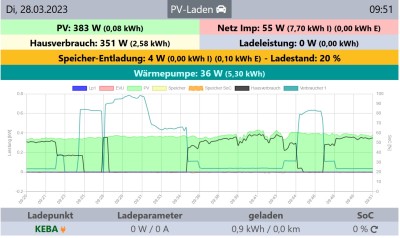

Jetzt bleibt nur noch das Problem, dass der Hausverbrauch auf 0 stehen bleibt. Im Logging richtig angezeigt wird? kat dazu jemand eine Idee? Ich kann mir das nicht erklären, hat jemand eine Idee?

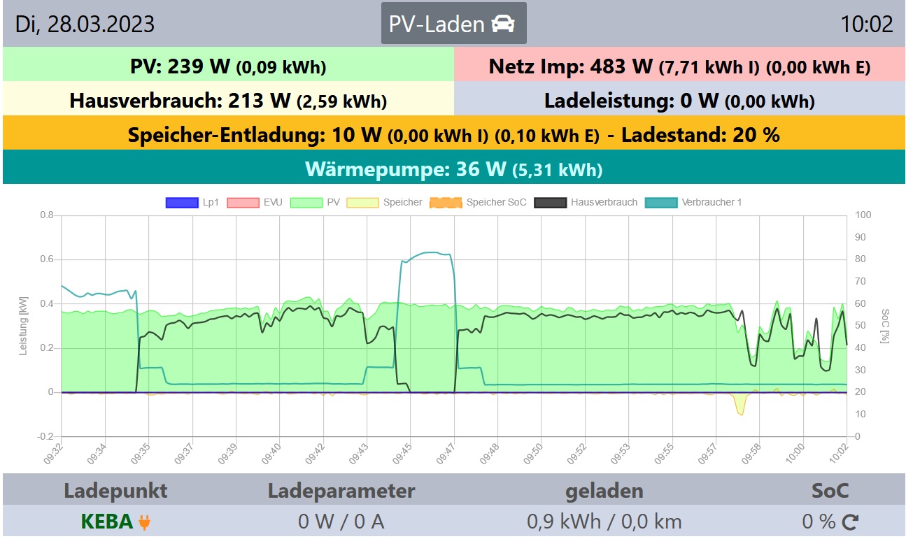

Die Frage zieht darauf ab dass Du hier mehr Verbrauch von der Wärmepumpe hast als PV + EVU Bezug gemeinsam. Wo kommt der Strom für die WP her?derirrepeter hat geschrieben: Di Mär 28, 2023 7:52 am Wie ist das gemeint, woher bekommt meine WP die Energie? Über den selben Zähler, den auch der DEYE ausliest. Diese Daten sende ich per MQTT an die openWB. Die Daten von der WP werden über SDM630 Modbus V2 und ModbustoEth umgesetzt. Das funktioniert auch. Die Anzeigen hier sind manchmal sehr sehr seltsam. Manchmal passt alles was die openWB anzeigt, manchmal überhaupt nicht. 13.jpg

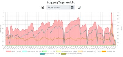

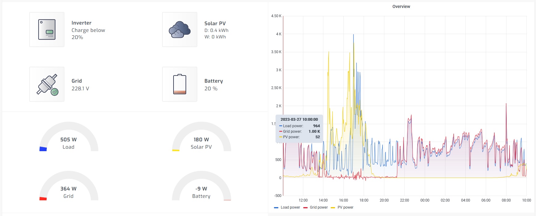

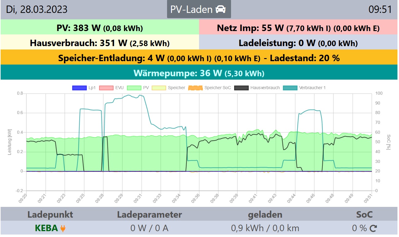

Hier mal der ursprung der Daten:
Das bekomme ich aus dem Solarassistant geliefert vom DEYE und eben auch als MQTT

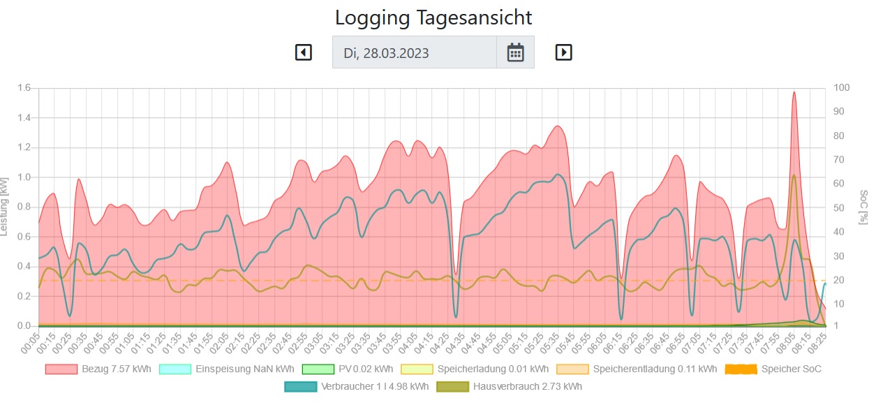

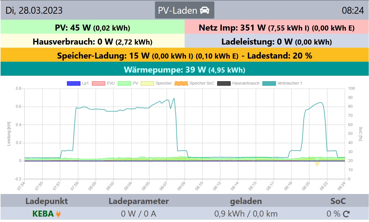

Dies wird in NodeRed verarbeitet und an die openWB gesendet. Das sieht dann aber so aus: Die werte werden alle 5 sekunden gemittelt, daher der geringe OFfset, sonst sind die Aufnahmen ziemlich zeitgleich
- mrinas
- Beiträge: 2424
- Has thanked: 69 times
- Been thanked: 81 times
Re: EVU mit MQTT
Du hast um 9:45 rd. 600W Verbrauch an Verbraucher1 (Wärmepumpe?), knapp 400W kommen von der PV Anlage, woher kommt der Rest der Energie? Kein EVU Bezug zu sehen, auch keine Speicherentladung.
