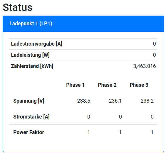

Einfach die Statusseite aufrufen und im blauen LP-Fenster schauen, ob alle 3 Phasen A-Werte während des Ladens anzeigen (sind die oWB-Zählerwerte).

Der Status des LP sollte mindestens die Spannungen der 3 Phasen anzeigen, weiterhin bei Ladung auch die Soll- Stromvorgabe (ganz oben).
Manche EV benötigen mind. 9A, um eine Ladung zu starten.
Wie aiole schon schrieb, kommen bei Ladung dann im Status die Strom- Istwerte der Phasen zurück.

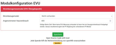

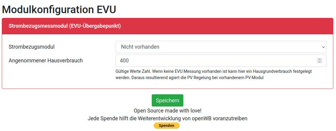

nach der Installation der Wallbox habe ich die Akkugröße (50 kWh) und die max. Stromstärke (16 A) unter Einstellungen -> EV Daten geändert, und die Box danach in Ruhe gelassen, Änderungen (auch unabsichtlich) durch mich selbst würde ich ausschließen.
Die EVU Modulkonfig. schaut wie folgt aus: Ich kann inzwischen nur noch in Hex an den Händen abzählen wie oft ich das Ladekabel angeschlossen und wieder abgenommen habe

Re: Kein (3-phasiges?!) Laden mehr möglich nach Stromzählerwechsel
Was sagt denn nun der Status/ LP aus, sind dort Daten vorhanden? Ändern sich dort die Spannungswerte oder sind die Anzeigen eingefroren?
Wenn in der Box bei Ladestart auch kein Klacken der Schütze zu hören ist, kann es durchaus eine Störung der Ladesteuerung EVSE geben bzw. gibt diese kein Signal ans EV raus.
EVSE und interner Ladezähler laufen über den gleichen internen Modbus, manchmal gibt es da ein Problem.
Ggf. kann das aber der Support remote prüfen.
Werkseinstellung würde ich nicht empfehlen, einen Restart der Box kannst Du aber machen.

Status ist i.A.:
Die Zahlen ändern sich, schwanken (auf den ersten Blick) so zwischen 235 und 238 Volt.
