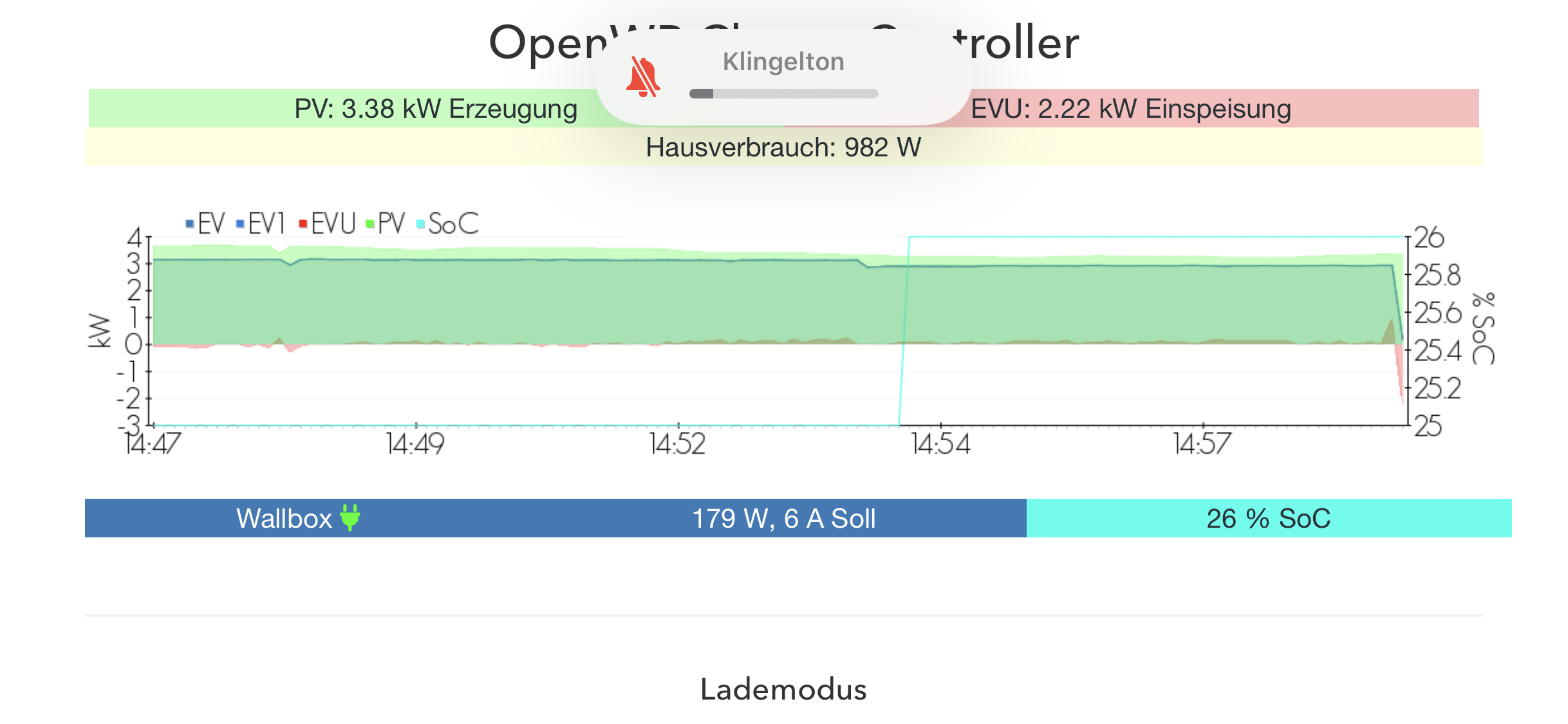

Hallo zusammen.
Der Bug dass bei min+Pv und Lademodus „Einspeisung“ dennoch nach Bezug geregelt wird ist leider noch vorhanden. Er steigert den Bezug bei schwächelnder Sonne bis 230V und springt erst dann auf 1A weniger (ungefähr bei 14:53). Bei nurPV wurde es ja schon korrigiert.
Gruss chris
Gruss chris

Re: Rückmeldung Beta 1.64
argh... 1.641 Nightly sollte es nun behoben haben.
