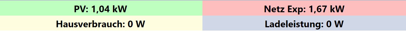

wir haben nun unsere Anlagenerweiterung durch und endlich stimmen die Werte im Fronius Solarweb. Leider ist es bei der OpenWB noch falsch.
Der neue Aufbau der PV ist wie folgt. Gen24 per LAN an Solarweb und per Modbus 1 an Fronius Smart Meter, Symo 7.0-3-m light per Kommunikationsschleife an Symo 7.0-3-m und der wiedrum per LAN an Solarweb.
Die OpenWB zeigt alleine die Werte des Gen24 an und unterschlägt die Werte der beiden Symos. Weiterhin fehlt der Hausverbrauch komplett.

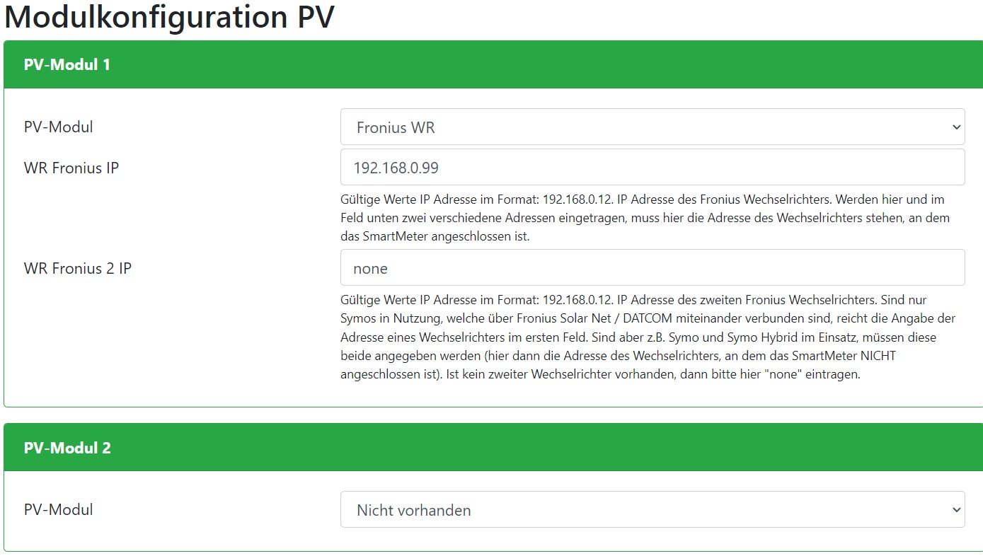

nycrom
Beiträge: 28
Registriert: Do Apr 02, 2020 11:58 am
Re: Fronius Smart Meter Werte auslesen statt Gen24
Beitrag von nycrom »

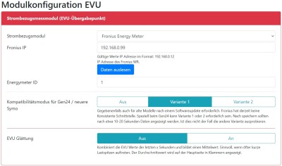

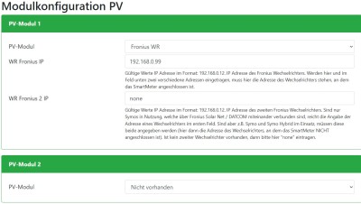

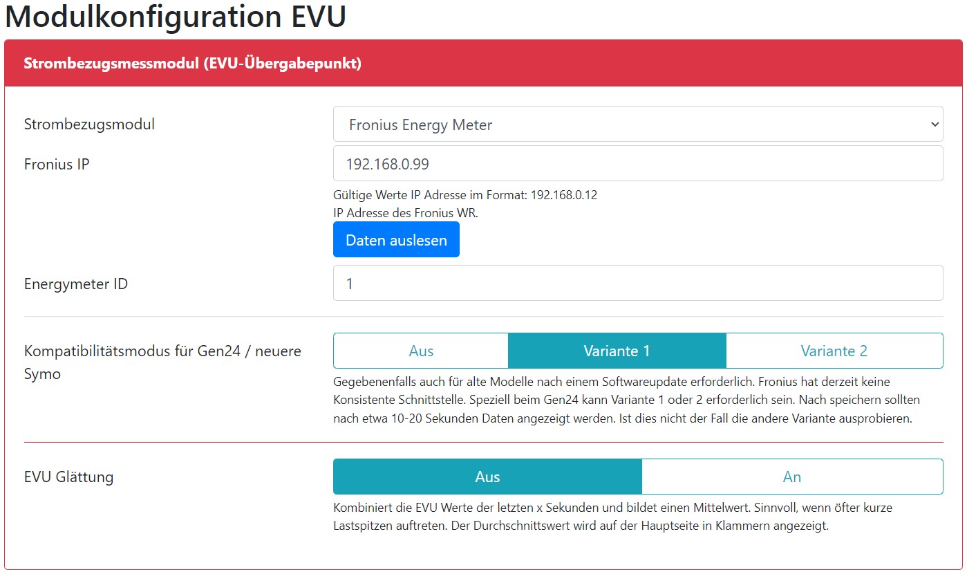

Habe nun geupdatet auf 1.9.275
Anbei meine Einstellungen.
LutzB hat geschrieben: Mi Aug 31, 2022 10:35 am Doch, kann openWB. Du müsstest uns nur mal Deine Einstellungen zeigen. Dazu noch ein paar Logmeldungen und schon kann geholfen werden.
Deine Version ist übrigens etwas veraltet. Richtig helfen können wir vermutlich nur mit einer aktuellen Version.
Welches Log soll ich posten, gibt eine Menge unter "Status"
vuffiraa hat geschrieben: Mi Aug 31, 2022 10:53 am Probier mal folgende Einstellungen:
  • Modulkonfiguration EVU:
    • IP Adresse des GEN24 und dann dort die Daten auslesen
  • Modulkonfiguration PV:
    • WR Fronius IP = GEN24-IP
    • WR Fronius 2 IP = 7.0-3-m-IP

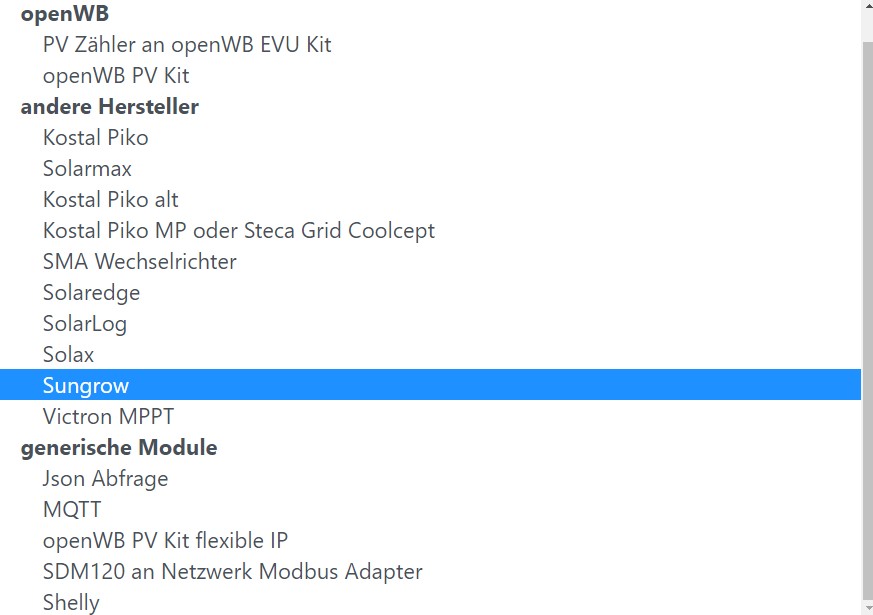

Den 2. WR kann ich leider kein Fronius auswählen, es gibt nur hier das:

Stefan
Beiträge: 4360
Has thanked: 28 times
Been thanked: 202 times
Warum trägst Du die IP des zweiten WR nicht ein? Deine OpenWB kennt aktuell nur einen WR.
