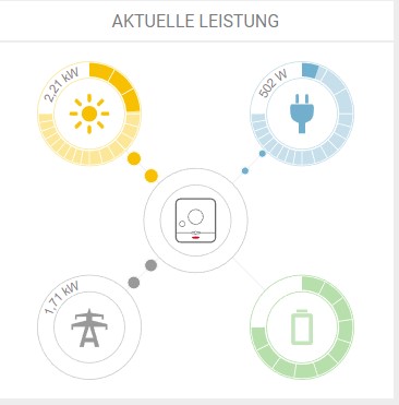

wir haben nun unsere Anlagenerweiterung durch und endlich stimmen die Werte im Fronius Solarweb. Leider ist es bei der OpenWB noch falsch.
Der neue Aufbau der PV ist wie folgt. Gen24 per LAN an Solarweb und per Modbus 1 an Fronius Smart Meter, Symo 7.0-3-m light per Kommunikationsschleife an Symo 7.0-3-m und der wiedrum per LAN an Solarweb.
Die OpenWB zeigt alleine die Werte des Gen24 an und unterschlägt die Werte der beiden Symos. Weiterhin fehlt der Hausverbrauch komplett.
Wie bekomme ich die OpenWB dazu alle Werte aus dem Fronius Smart Meter zu ziehen statt aus dem Gen24 ? Ich habe alle Einstellungen auch mit Varianten durchprobiert.

Habe nun geupdatet auf 1.9.275
Anbei meine Einstellungen.

Den 2. WR kann ich leider kein Fronius auswählen, es gibt nur hier das:

Warum trägst Du die IP des zweiten WR nicht ein? Deine OpenWB kennt aktuell nur einen WR.
