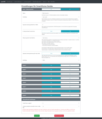

Ich hätte gerne, dass ich einen Verbrauch per mqtt an openwb publishe, der dann in der Verbrauchsübersicht _dauerhaft_ auf dem Level bleibt, bis ich per mqtt den nächsten Verbrauch publishe oder das Gerät ausschalte.
Kann mir jemand einen Tipp geben, ob ich etwas anders einstellen muss?
Oder ob an meiner Vorgehensweise grundsätzlich etwas falsch ist?
Danke euch!

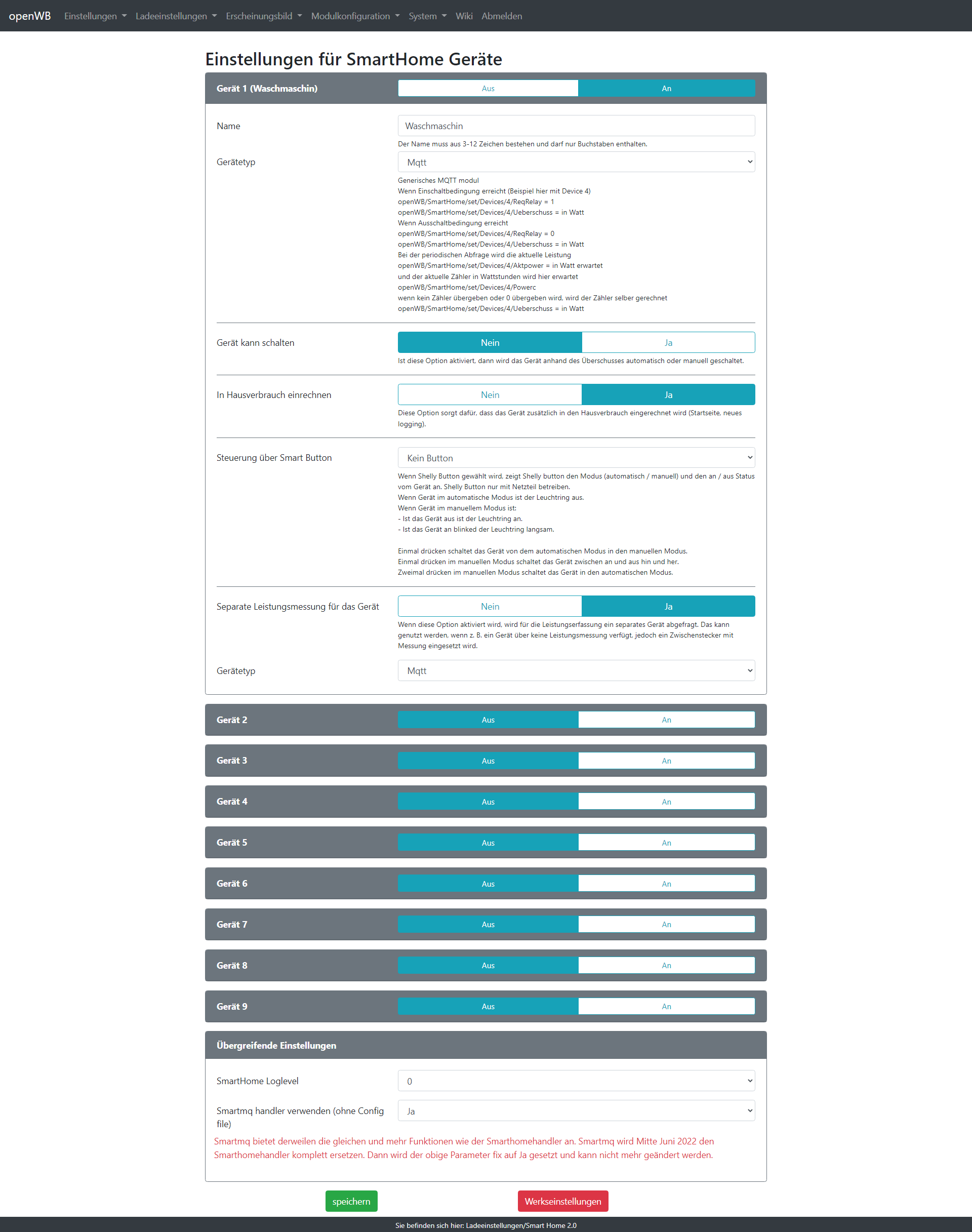

Alle mqtt Werte müssen mit -r (retain) geschickt werden, dann bleiben diese auch erhalten.
Gerät bitte neu als "kein Gerät" definieren und separate Leistungmessung "Ja" mit MQtt

Habe das Gerät jetzt wie im Anhang angepasst.

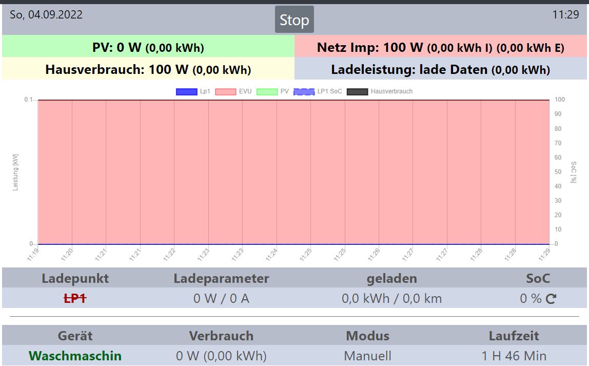

Damit erscheint es in der Übersicht jetzt rot/aus.
Ich habe den publish-Befehl jetzt folgendermaßen angepasst und getestet:
publish openWB/SmartHome/set/Devices/1/Aktpower -r 5000
Leider funktioniert es nicht und es wird kein Verbrauch angezeigt.

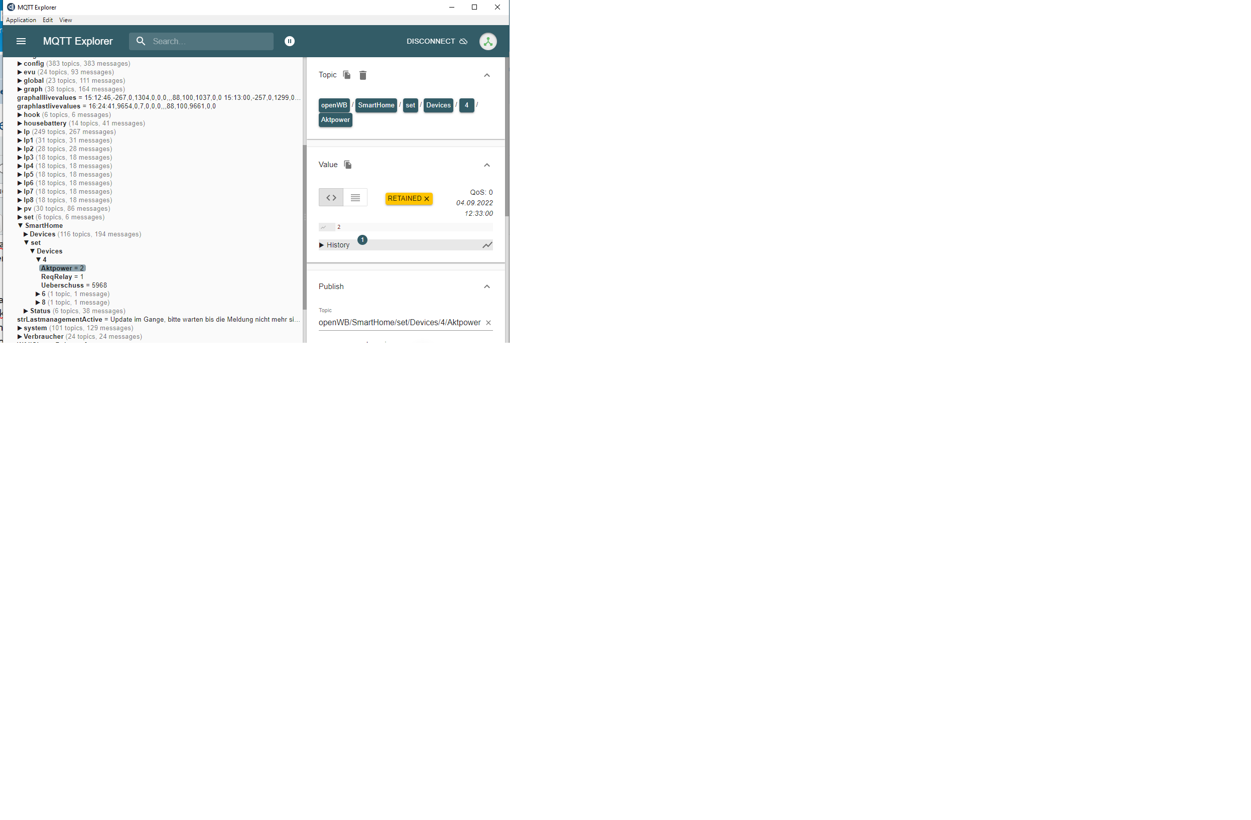

was steht im Smarthomelog ? (unter status)
Was siehst du im MQTT Explorer auf dem PC ?
Du müsstest hier was sehen:
Bei der periodischen Abfrage wird die aktuelle Leistung
openWB/SmartHome/set/Devices/4/Aktpower = in Watt erwartet
und der aktuelle Zähler in Wattstunden wird hier erwartet
openWB/SmartHome/set/Devices/4/Powerc
wenn kein Zähler übergeben oder 0 übergeben wird, wird der Zähler selber gerechnet

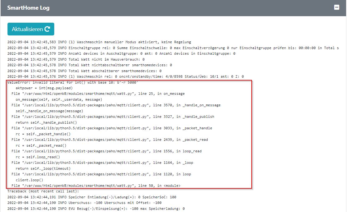

Danke für den Hinweis mit dem SmarthomeLog.
Dort sehe ich eine Fehlermeldung, die darauf hindeutet, dass mein Befehl mit dem "retain"-Parameter falsch ist:
Die Fehlermeldung im Anhang "invalid literal for int()"...
Mit folgendem Befehl (ohne -r) kommt keine Fehlermeldung, allerdings wird der Verbrauch dann nicht angezeigt:
publish openWB/SmartHome/set/Devices/1/Aktpower 5000
Jemand eine Idee, wie/wo ich "-r" korrekt angeben muss!?!

Retain muss [beim publishen] für das Topic an den Broker mitgegeben werden. Es besagt, dass sich der Broker den letzten Wert merkt und einem neuen Subscriber mitteilt. Ohne Retain muss der neue Subscriber auf die nächste Wertänderung des abonnierten Topics warten.
Edit: Verdeutlichung, dass es beim publishen des Topics passieren muss
Zuletzt geändert von Gero am So Sep 04, 2022 1:41 pm, insgesamt 3-mal geändert.

-retain -> das ist ein Parameter von mqtt. Heist einfach das die Message mehrmals abgeholt werden kann. In python sieht es einfach so aus:
client.publish(key, payload=value, qos=0, retain=True)
Wobei key = openWB/SmartHome/Devices/9/RunningTimeToday
und value = 10749
Ich würde auf Seite FHEM schauen wie du eine -retain message absetzten kannst.

Ihr habt mir geholfen - auf FHEM-Seite muss man den publish-Befehl erweitern, dann funktioniert alles:
Für die FHEM-Nutzer:
set MQTTDEVICE publish retain:1 openWB/SmartHome/set/Devices/1/Aktpower WERT
