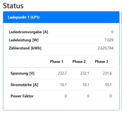

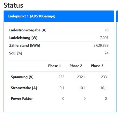

Auch bei einer frischen Installation bekomme ich die externeWB nicht zum laufen.
Als einzelne Ladestation funktioniert diese wie erwartet. Im Status sehe ich auch die aktuellen Spannungen.
In der Masterbox kommen diese ebenfalls aktuell an.
Sobald ich umstelle auf "Nur Ladepunkt" werden diese in der Anzeige (Master und Slave) nicht mehr aktualisiert.

Kleiner Nachtrag,
habe nun nochmals die aktuelle Version drüber gebügelt und einen Kaltstart gemacht.
Nun scheint die Funktion in der Masterbox wieder zu klappen.
PV-Laden und Sofort-Laden, sowie die Änderung der Stromstärke wird richtig angezeigt.
In der Statusübersicht beim Slave werden Spannungen und Ladestrom richtig angezeigt.
Die Ladestromvorgabe bleibt bei "0" (nur die Status-Ansicht beim Slave, beim Master alles o.k.)
Master

SLAVE
Master
