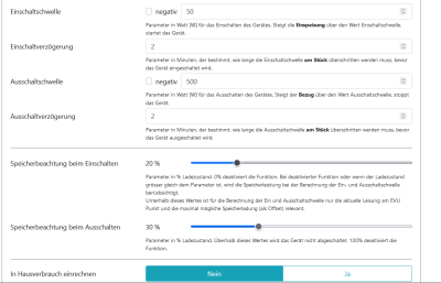

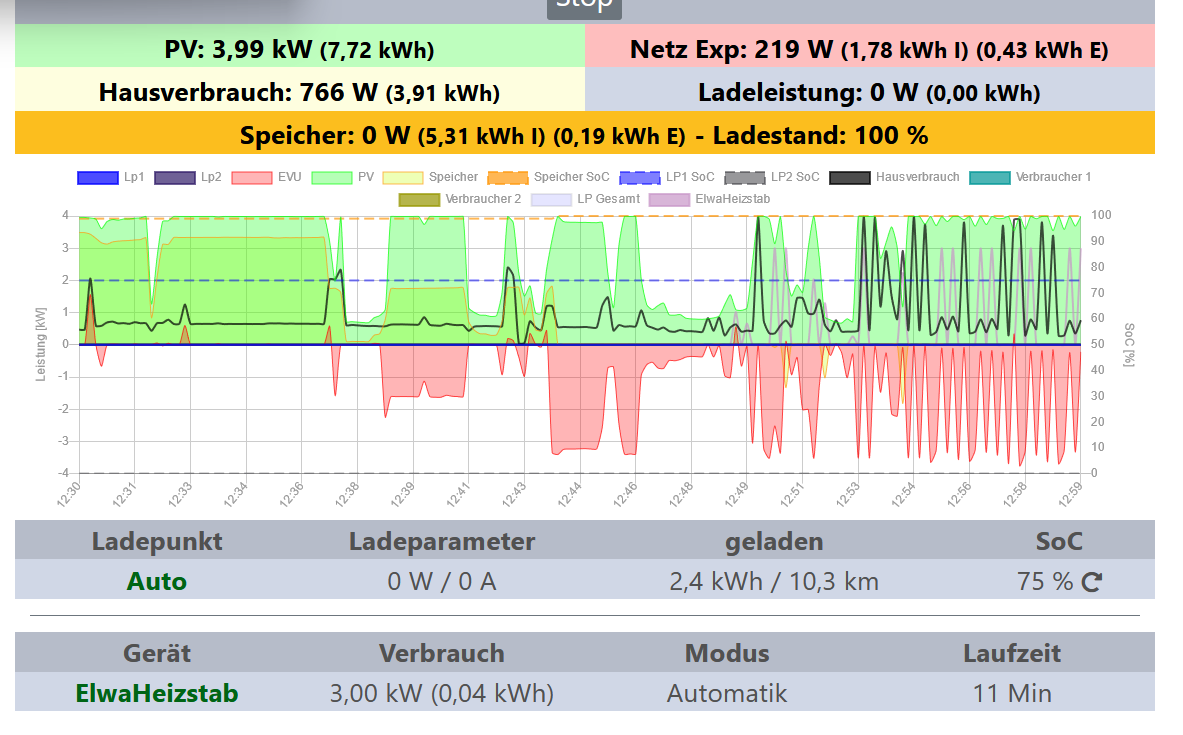

An den Einstellungen in Smart Home 2 habe ich zunächst nichts verändert. Gesteuert wird über Modbus. Trotzdem kam es zu ständigem Ein- und Ausschalten des Heizstabes im Sekundentakt, selbst als der Speicher voll war.
Dies auch unabhängig davon wie z. B. die Speicherbeachtung eingestellt war.
Daran habe ich danach etwas herumgespielt und z. B. beide Funktionen auch deaktiviert, ohne Verbesserung.
Die Wallbox läuft mit 1.9.271
So war das gestern:
Die letzte Einstellung:

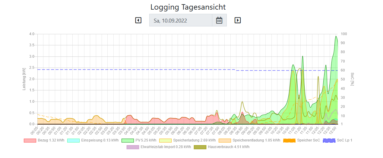

Setze mal Speicherbeachten beim Ausschalten auf 100, bring bitte mal elwa log von der Ramdisk und Smarthomelog mit Tagesgrafik und alle Elwas Parameter.

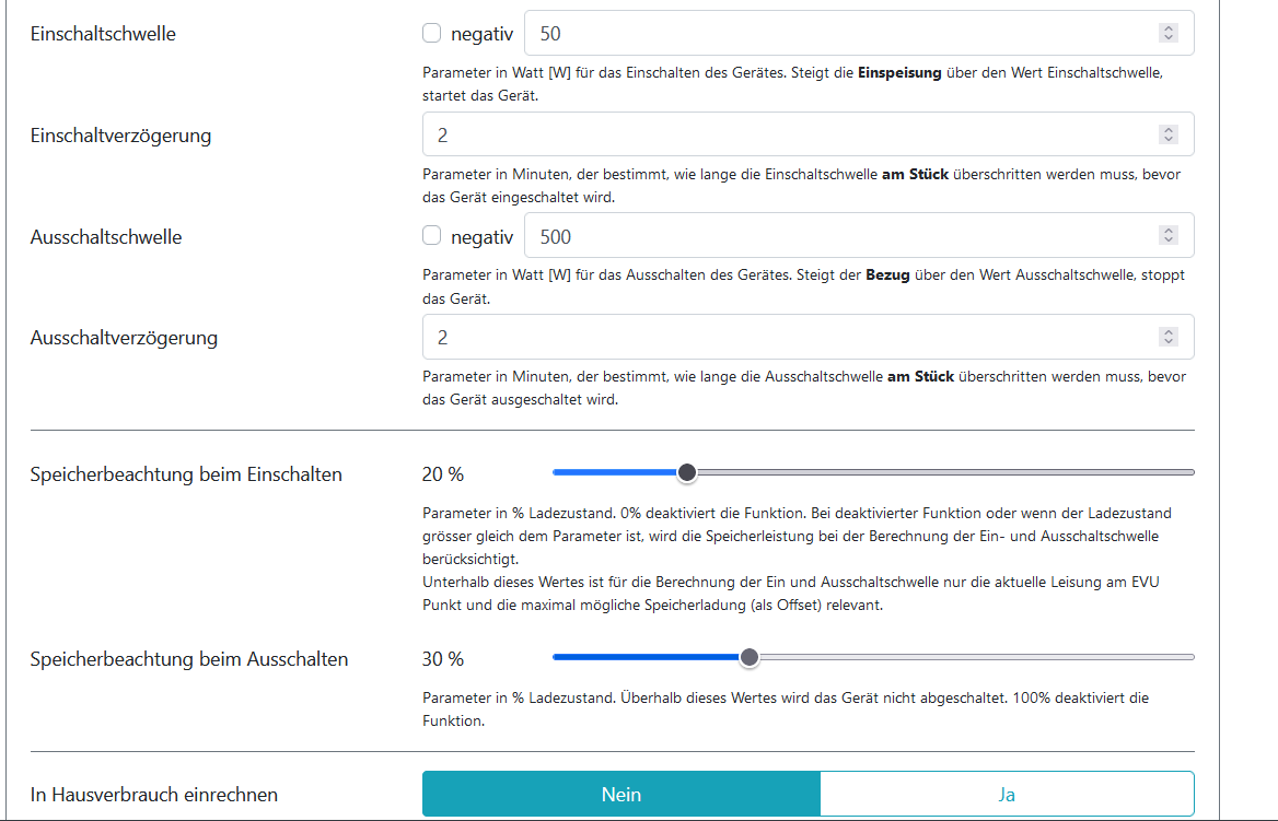

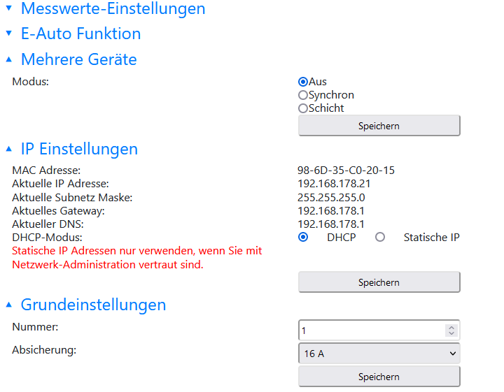

Elwa-Einstellungen
In der Grafik ist Umstellung Ausschalten 100 aktiv.

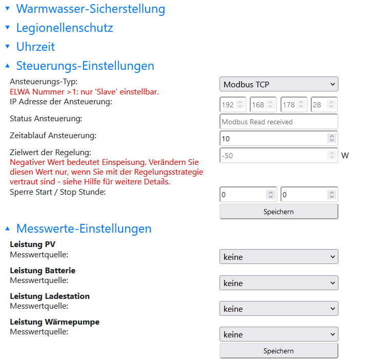

Als ich die von dir gewünschten Daten zusammengesucht habe, überprüfte ich noch einmal alle Einstellungen.
Dabei las ich auch noch einmal den Hinweis in den Smarthome-Einstellungen bzgl. Elwa, dass dort "Power-Timeout = 120" gesetzt werden muss.
Im Web-Interface von Elwa hatte ich das dort standardmäßig vorgegebene "10" stehen lassen.
Das entspricht dem Intervall der von mir beschriebenen Schaltungen des Heizstabes.
Die jetzt von mir korrigierte Einstellung hat das Problem gelöst.
Bitte entschuldige, dass ich dermaßen gepennt habe!!
Herzlichen Dank für deine Mühe.
