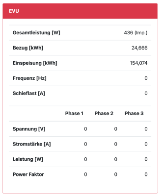

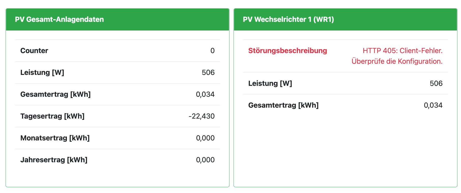

ich verwende die openWB Version 1.9.275 mit einem LG ESS Home 10 Wechselrichter/Speicherkombination.
Ich habe alle angaben in den Moduleinstellungen gemacht sodass mir auch die wichtigsten Werte angezeigt werden.
Leider bekomme ich beim Wechselrichter einen HTTP 405 Fehler und beim EVU Modul werden mir keine Spannungen angezeigt.
Auf den Bilder sind die Fehler zu sehen.
Hier ist noch ein Auszug aus dem openWB.log:
requests.exceptions.HTTPError: 405 Client Error: Method Not Allowed for url: https://192.168.0.111/v1/user/essinfo/home
raise HTTPError(http_error_msg, response=self)
File "/usr/lib/python3/dist-packages/requests/models.py", line 893, in raise_for_status
session.hooks['response'].append(lambda r, *args, **kwargs: r.raise_for_status())
File "/var/www/html/openWB/packages/modules/common/req.py", line 10, in <lambda>
_hook_data = hook(hook_data, **kwargs)
File "/usr/lib/python3/dist-packages/requests/hooks.py", line 31, in dispatch_hook
r = dispatch_hook('response', hooks, r, **kwargs)
File "/usr/lib/python3/dist-packages/requests/sessions.py", line 615, in send
File "/usr/lib/python3/dist-packages/requests/sessions.py", line 488, in request
return self.request('POST', url, data=data, json=json, **kwargs)
File "/usr/lib/python3/dist-packages/requests/sessions.py", line 535, in post
timeout=5).json()
File "/var/www/html/openWB/packages/modules/lg/device.py", line 103, in _request_data
response = self._request_data(session)
File "/var/www/html/openWB/packages/modules/lg/device.py", line 70, in update
2022-09-10 08:45:29: PID: 1991: soc.modules.common.fault_state: LG ESS V1.0 Zähler: FaultState FaultStateLevel.ERROR, FaultStr HTTP 405: Client-Fehler. Überprüfe die Konfiguration., Traceback:[img][/img]
Für Hinweise wäre ich Dankbar.
Vielen Dank
Gruß Sascha
