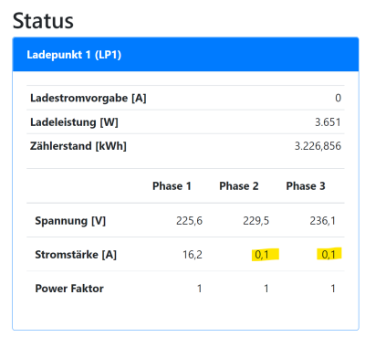

mir ist eben aufgefallen dass mein externer openWB Ladepunkt im einphasigen Betrieb auf den nicht genutzten Phasen 0,1A Ladestrom anzeigt. Gabs das schon mal? Bin mir ja relativ sicher dass das ein Messfehler sein muss, die Phasen sind ja durch das Schütz abgeklemmt - ich seh' in der Tesla-App auch einphasige Ladung.
Ist ein openWB Ladepunkt mit der aktuellsten stable Version, konfiguriert als 'nur Ladepunkt':
Ist eher nur ein kosmetisches Problem, würde mich dennoch interessieren ob das schon mal jemand beobachtet hat und ggf. eine Abhilfe kennt?

Die Induktion spielt hier eine Rolle. Absolut normal.

Danke für die Bestätigung, sowas hatte ich schon vermutet.
