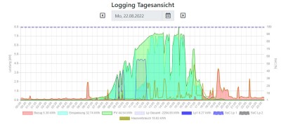

ich habe eine openWB 1.0 Master Slave Konfiguration. Also einen "dummen" Slave.
Der Slave hing bei mir scheinbar seit dem 22.8.
Als Zählerstand lieferte er plötzlich 0 zurück bzw. die openWB hat das so interpretiert, weil der Slave wohl nicht erreichbar war.

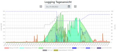

Ich konnte das Problem am 1.9. durch einen Neustart des Slaves beheben.
In den Tages-Loggingdaten sind jetzt nur falsche Werte:
In dem Maus-Popup im Monats-Graph wird dann für Ladepunkt2 in dem Ausfallzeitraum ein Zählerstand von 0 angezeigt.
Kann/sollte man die Daten irgendwie korrigieren?
Wenn ja, welche Dateien müsste ich modifizieren?
Monats- und Jahresstatistiken scheinen nicht wirklich betroffen zu sein. Von daher finde ich es nicht ganz so tragisch.
