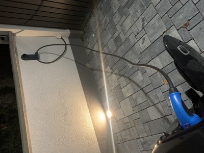

Meine WB steht in der Garage. Von der WB aus geht das Ladekabel durch die Wand raus und dann ins Auto.
Besteht die Möglichkeit das man den Stecker erst wieder abziehen kann vom Auto wenn man ein PIN oder eine RFID Karte benutzt?
Wenn ja, welche Möglichkeiten gibt es das man das von aussen (also vor der Garage) bedienen kann?
Display?
RFID Lesegerät für den Aussenbereich?
Mir geht es darum das ich nicht ständig die Garage aufmachen muss weil mein Auto zu 99 % vor steht.
Der Hauptgrund ist das jemand an mein Schlüssel gekommen ist und das Auto geklaut hat. Und wenn der Stecker ohne Freigabe nicht raus gemacht werden kann, dann kann auch das Auto nicht so einfach geklaut werden.

Die Steuerung der Kabelfreigabe erfolgt bei AC IMMER vom Auto aus.
Das Auto entriegelt bei z.B. Aufschließen oder Tastendruck im Auto
Ich würde sagen, da ist ein Werkstattbesuch zum Austausch der Schlüssel fällig

Die Verriegelung am Fahrzeug ist immer alleine Sache des Fahrzeuges.
Kein Ladepunkt kann das beeinflussen.
