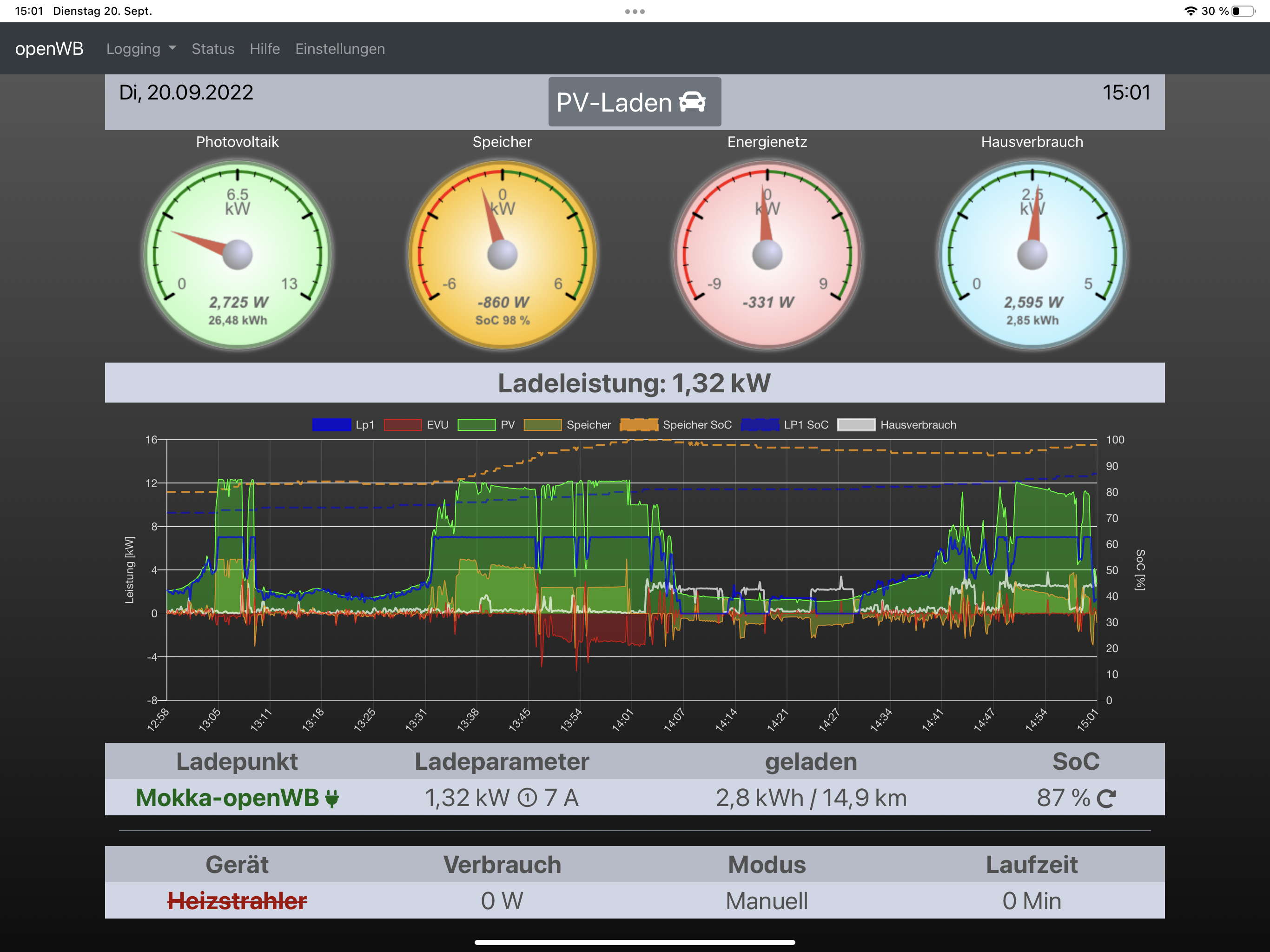

Hallo an die Runde,
mal eine einfache Frage, wo kann ich einstellen, dass meine per Smarthome 2.0 eingebundene AVM Steckdose FRITZ!DECT 210
in der openWB Hauptansicht in der Legende und als Grafik sichtbar ist?
Ganz unten auf der Seite sehe ich die Steckdose (Heizstrahler).
Installiert ist. Version 1.9.277.
Schon mal Danke.
Hans

Re: AVM Steckdose FRITZ!DECT 210 in der Legende nicht sichtbar
Sichtbar in der Legende wird das Gerät erst, sobald Leistung gemessen wird.
Ansonsten lässt sich so einiges unter Einstellungen/ Erscheinungsbild/ Graph de- und aktivieren.
Auch wenn die Leistung gemessen wird (sind zwar nur 8 Watt…) keine Anzeige der Legende.
Unter Einstellungen/ Erscheinungsbild/ Graph de- und aktivieren ist alles auf An.
Was mir noch aufgefallen ist, unter Verbraucher steht der Hinweis „ Diese Optionen sind nur verfügbar, wenn ein Verbraucher konfiguriert wurde.“
Ist das so korrekt?
Ich meine, das gehört zum "alten" SH, nicht zu 2.0.Was mir noch aufgefallen ist, unter Verbraucher steht der Hinweis „ Diese Optionen sind nur verfügbar, wenn ein Verbraucher konfiguriert wurde.“
Hmmm, der Tipp mit dem angeschlossenen und aktiven Verbraucher scheint es gewesen zu sein. Die 8 Watt waren anscheinend zu wenig. Mal nen richtigen Verbraucher angeschlossen (2.200 Watt)
und schon wird sowohl die Legende als auch der Graph angezeigt.
