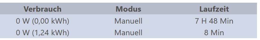

Ich habe bei Smarthome 2.0 2 AVM-Aktoren eingerichtet. In der Übersicht wird aber nun der Verbrauch schon angezeigt und die Laufzeit...
Wie kann ich Verbrauch/Laufzeit zurücksetzen? In der Fritzbox habe ich den Gesamtverbrauch schon zurückgesetzt, dies hatte aber auf die openWB keine Auswirkungen.

Reset täglich kann nicht sein, da ich das Gerät mit den angezeigten 1.24 kWh heute gar nicht habe laufen lassen, erst vor mehreren Tagen.

Beide Geräte sind auf manuell. Bitte auf Automat setzten (draufklicken). Der Zählerstand wird von Avm ausgelesen.. bitte auch mal ins smarthomelog schauen. (Unter Status).

Wenn es auf automatisch steht, werden die Stände um 00:00 wieder auf 0 gesetzt. Soweit so gut - soweit so schlecht. Ich hätte hier gerne einen monatlichen Verbrauch der Smarthome-Geräte. Das ist dann nicht möglich?okaegi hat geschrieben: Mi Sep 21, 2022 7:13 pm Beide Geräte sind auf manuell. Bitte auf Automat setzten (draufklicken). Der Zählerstand wird von Avm ausgelesen.. bitte auch mal ins smarthomelog schauen. (Unter Status).
