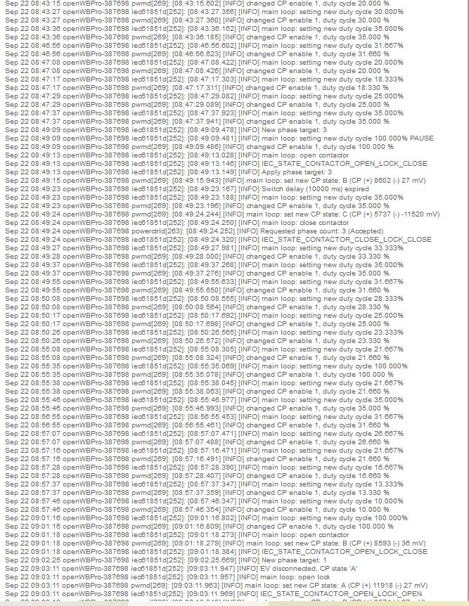

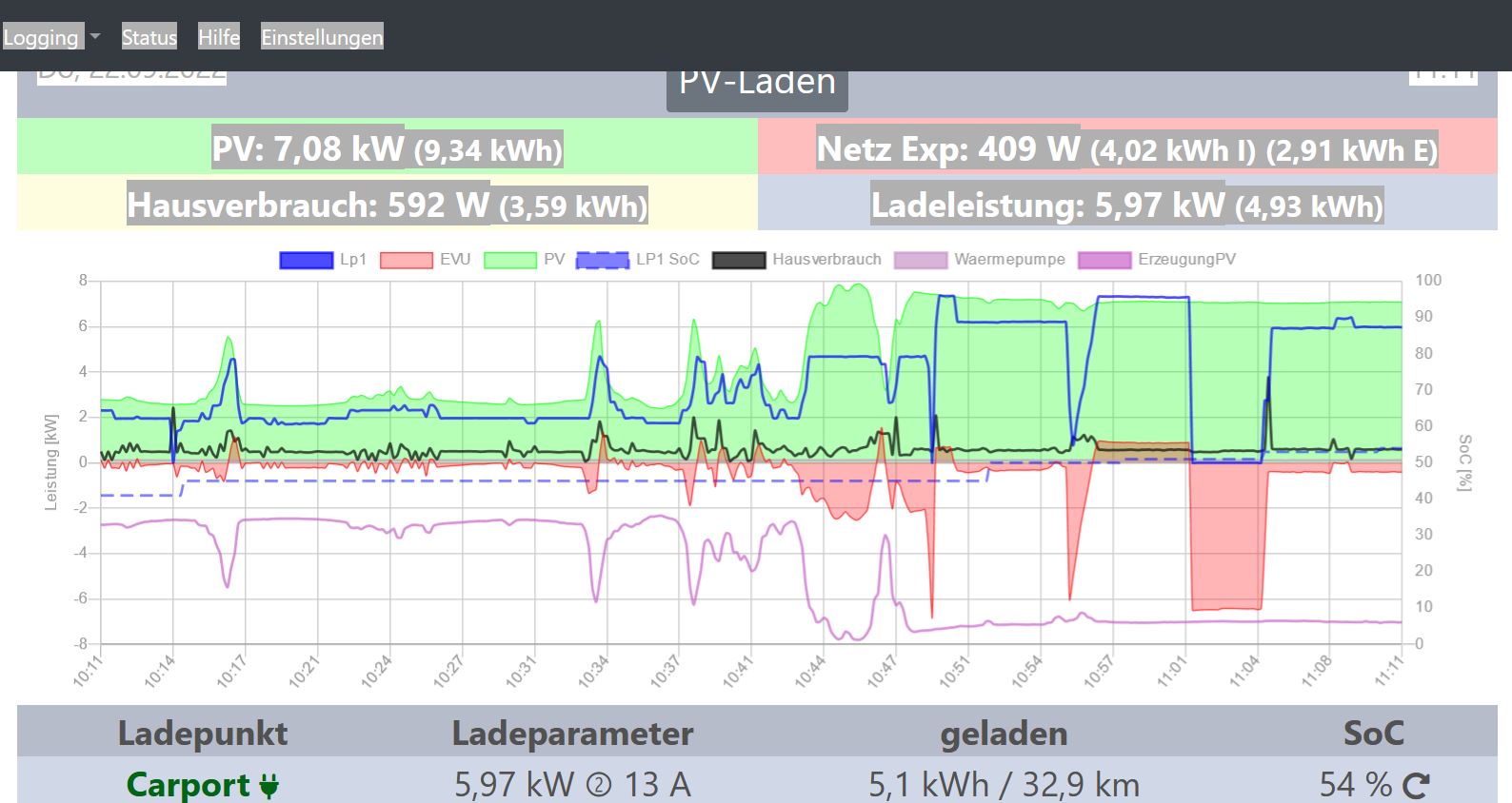

Beim Ladevorgang im Modus Min +PV gab es gegen 10:55 Uhr erst einen unerwarteten Abfall der Ladeleistung und danach ging die Ladeleistung rauf auf 16A (maximale Leistung beim eUP). Obwohl die openWB Pro bei der tatsächlichen PV-Leistung, zu diesem Zeitpunkt, ca.13A hätte zulassen dürfen. Die Folge war ein Bezug. Die OpenWB Pro selber hatte im "Offered Current Limit" 6A stehen (was ja auch falsch ist). Diesem kam die OpenWB Pro nicht nach und stagnierte bei 16A.

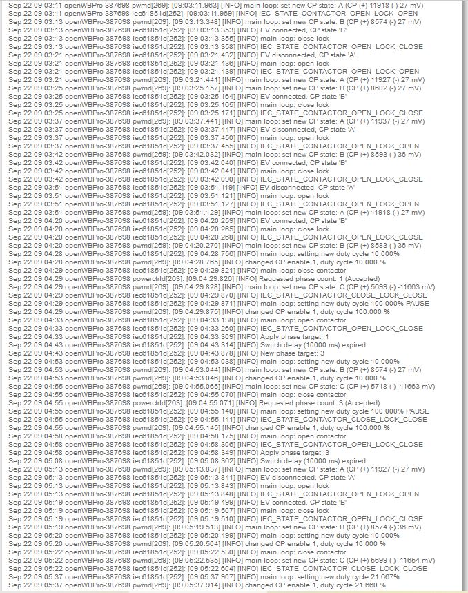

Meine Maßnahme dazu war die Einstellungen in der OpenWB Standalone zu ändern: Von "MIN + PV" -> "PV" -> "Sofortladen" -> "PV" - waren jeweils ohne Erfolg. Nach dem Abstöpseln des eUP, musste der Ladestecker 4x an- und abgestecken werden bis der Ladevorgang wieder begann.
Ich habe hierzu ein paar Bilder angehängt, die das Ganze verdeutlichen.
