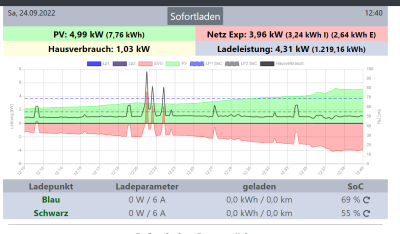

Obwohl kein Fahrzeug angeschlossen ist, wird eine Ladeleistung von 4,31 kW angezeigt (sieht Screenshot). Eine Laderegelung findet auch nicht immer zuverlässig statt. Ich meine, dass der Standardstecker (aktuell an LP1) immer auf 11 kW hochgeht, dass muss ich aber gleich nochmal testen.

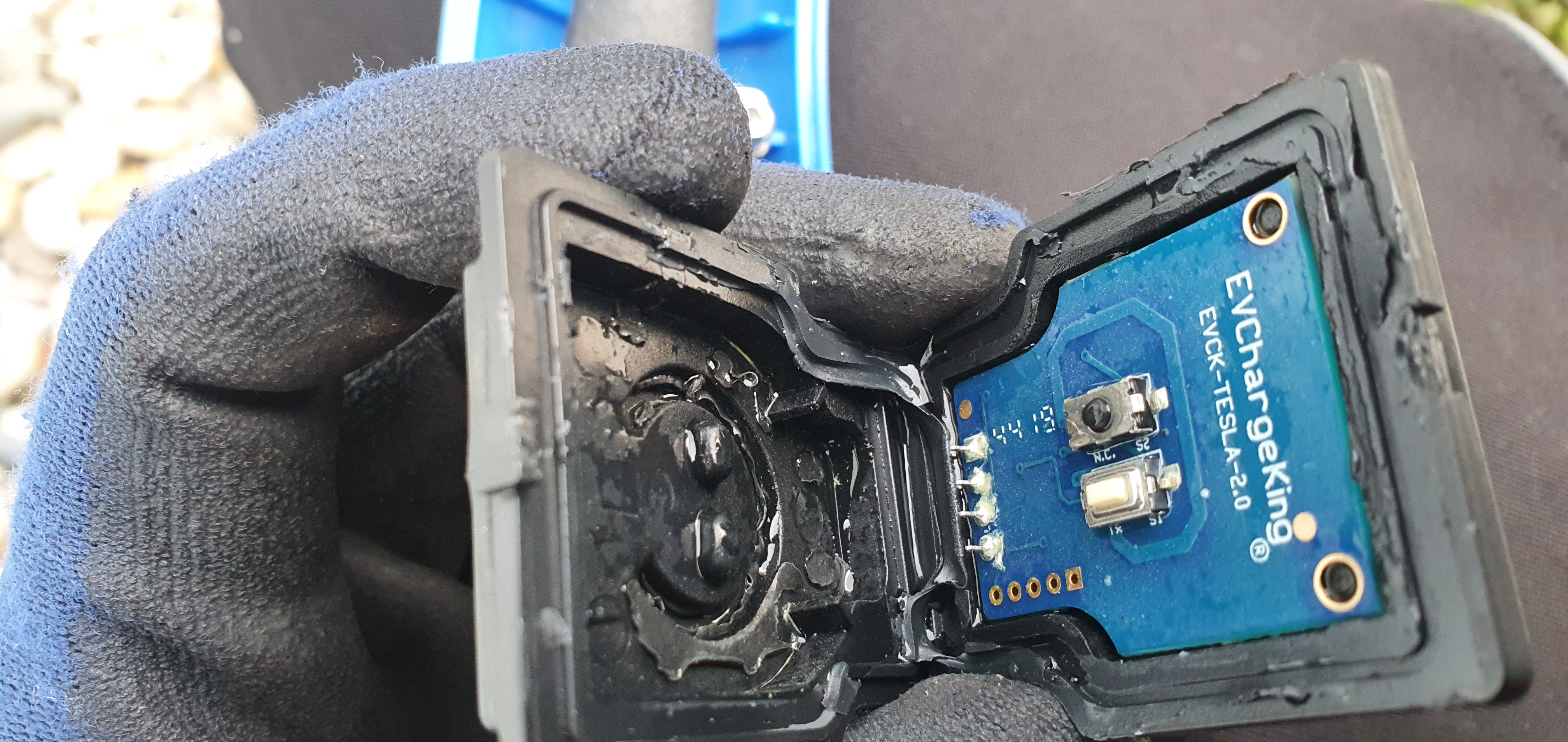

Also der Charge Port Opener war voll mit Wasser. Damit waren die Kontakte korrodiert und der Widerstand zwischen den beiden Kontakten PP und Neutral zu hoch. Dieser Widerstand definiert aber die maximal zulässige Stromstärke des Steckers.
Der Tesla-Stecker ist meiner Meinung nicht für den Einsatz unter freiem Himmel geeignet. Wasser und Eis kann sowohl in den Charge Port Opener als auch über die unglücklich positionierte Gehäuseteilung in den Stecker eindringen. Abgesehen davon war der blaue Stecker immer schon sehr schwergängig und optisch eine Zumutung.

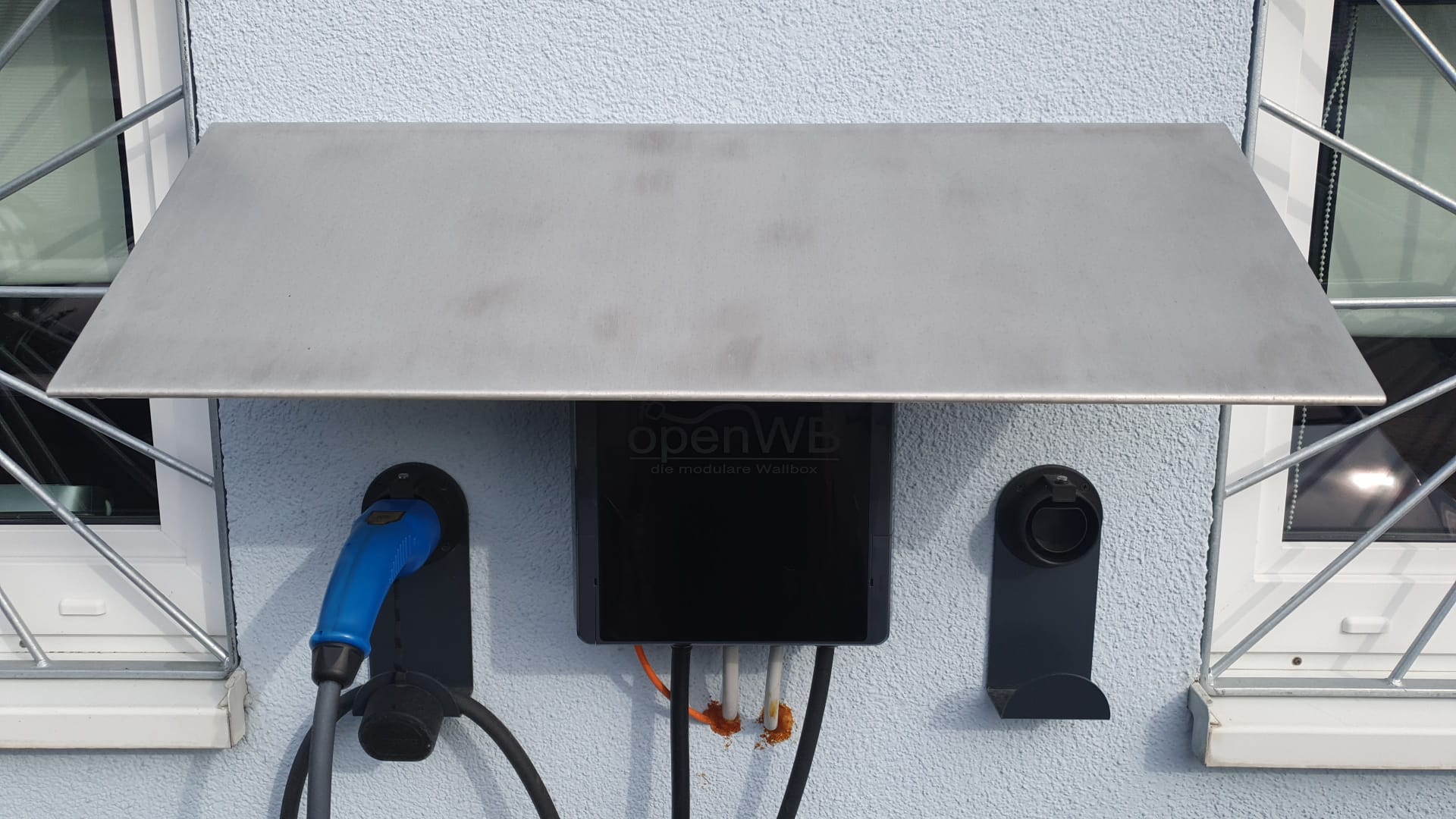

Mein Stecker hängt auch draußen, allerdings an einer von der Wetterseite abgewandten Wand. Meiner funktioniert noch.

Meiner hängt zwar an der Wetterseite, allerdings unter einem kleinen Vordach vor Regen und Sonne geschützt.
Der Wassereintritt kann nur während des Ladevorgangs entstanden sein.

JanBB hat geschrieben: Do Sep 29, 2022 2:07 pm Bin mal gespannt ob das Problem mit der ständigen Ladeleistung von 4,31 kW mit dem neuem Stecker dann auch verschwunden ist
Problem gelöst: Ladepunkt 1 auf Autoerkennung gestellt und nun wird die Ladeleistung korrekt angezeigt. Habe ich wohl irgendwann mal verstellt.
