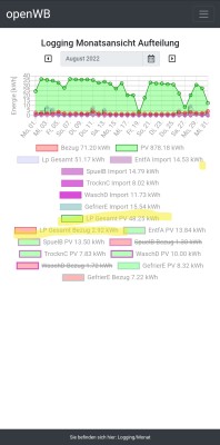

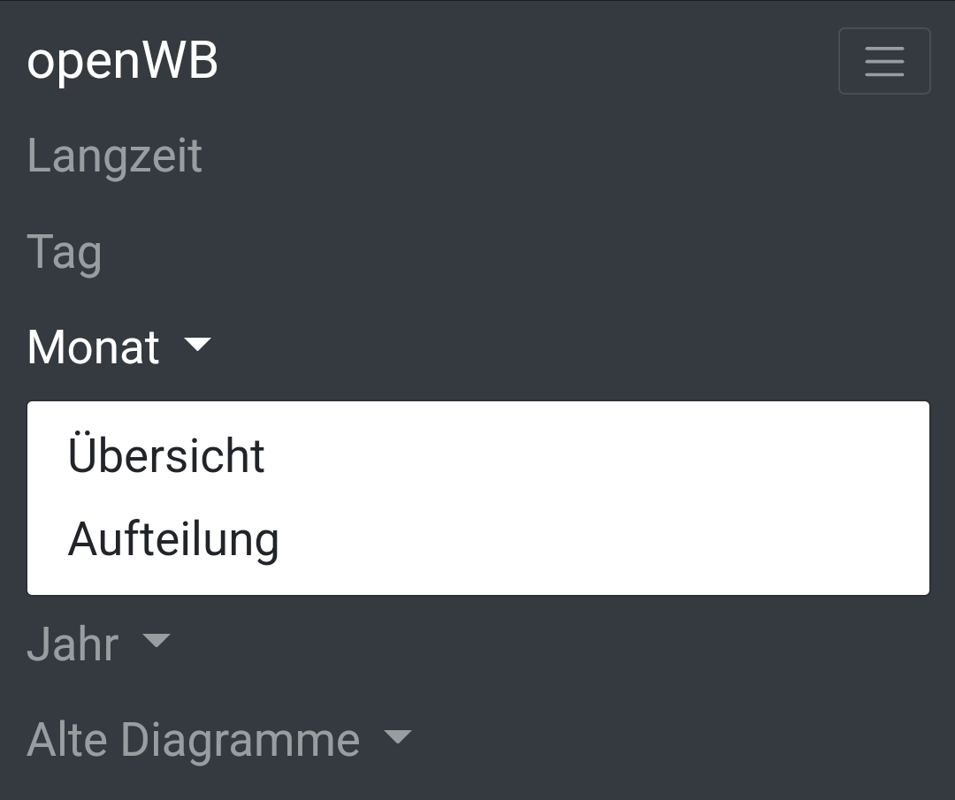

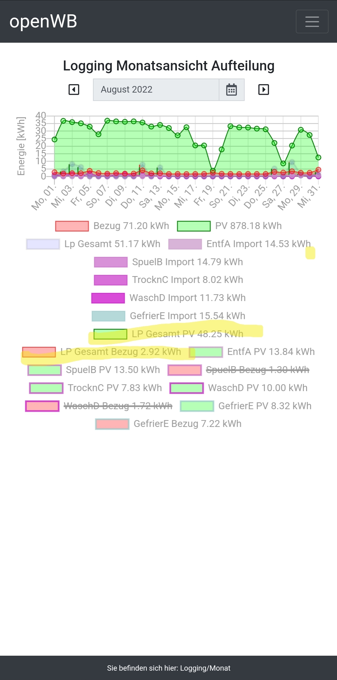

Ich meine diesen Menüpunkt.
Da hast du die Trennung nach Bezug oder PV.

Kannte ich tatsächlich nicht, da ich auf der Wallbox nur selten nach Logs schaue.
Wenn doch schon (fast) alle Werte bzw. Logiken da sind, wäre es doch bestimmt ein "Leichtes" diese auch mittels mqtt auszugeben, oder?
Lediglich die Angaben des Direktverbrauchs des Hauses und der der Wallbox aus der PV-Anlage und/oder Akkus.
Gibt es eine Doku, wie sich die einzelne Werte zusammensetzen?
Habe nun folgende ermittelten Werte im Web-Log gesehen:
- Bezug
- Einspeisung
- PV
- Lp1
- Lp Gesamt
- Speicherladung
- Speicherentladung
- Hausverbrauch
- LP Gesamt Speicherentladung
