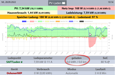

seit einiger Zeit beobachte ich daß ich da keine Anzeige bekomme geladen Wh/km.
woran kann es liegen bzw was übersehe ich?

okay nachdem es keine antwort bisher gibt frage ich anders, bei wem von Euch funktioniert das denn und welche Version habt Ihr installiert.

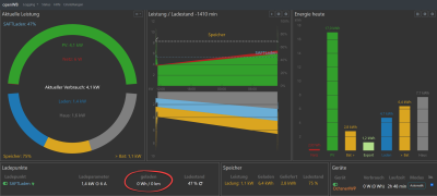

Mal im Standard- Theme geschaut, ob dies dort auch der Fall ist?
Ab und zu gab es kl. Bugs in Colors über verschiedene SW- Stände...

so, nun habe ich es mit der Standard Theme versucht aber exakt das selbe Problem.
liegt es an der Softwarewersion oder wer weis das wo ich ein setting vergessen haben könnte um es zu aktivieren

Scheint wohl an der SW zu liegen.
Die summierte Ladeleistung pro LP wird ja intern berechnet, die geladenen km ergeben sich dann aus den kWh und dem voreingestellten EV- Verbrauch.
Ich würde ein Backup erstellen und danach mal updaten.
Ggf. hilft auch vorab nochmal ein reboot.

Schau mal vorher noch im Status unter LP, ob dort der Zählerstand des LP hochgezählt wird

1. Zähler zählte hoch
2. Reboot hat kein neues Bild ergeben
3. Update auf Version: 1.9.277 - es funktioniert wieder
Danke für die Unterstützung !
