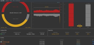

Moin Oliver, das Uodate habe ich Eingespielt.
Der Elwa ist als Gerät 2 Angelegt. In der Übersicht finde ich allerdings keine Anzeige der Temperatur.
Ich habe auch das Standard Theme geprüft. Bitte um kurze Angabe, wo das Erscheinen soll.
Falls wir mal wieder Sonne haben, prüfe ich die Regelung.

Re: Elwa Tester für Sekundentakt gesucht....
Beitrag von steve65 »
Guten Morgen.
Update ist eingespielt.
Den Sekundentakt kann ich bei der Witterung leider nicht Testen.
Temp. Verläufe bekomme ich keine Angezeigt.
Wo würden diese erscheinen ?
