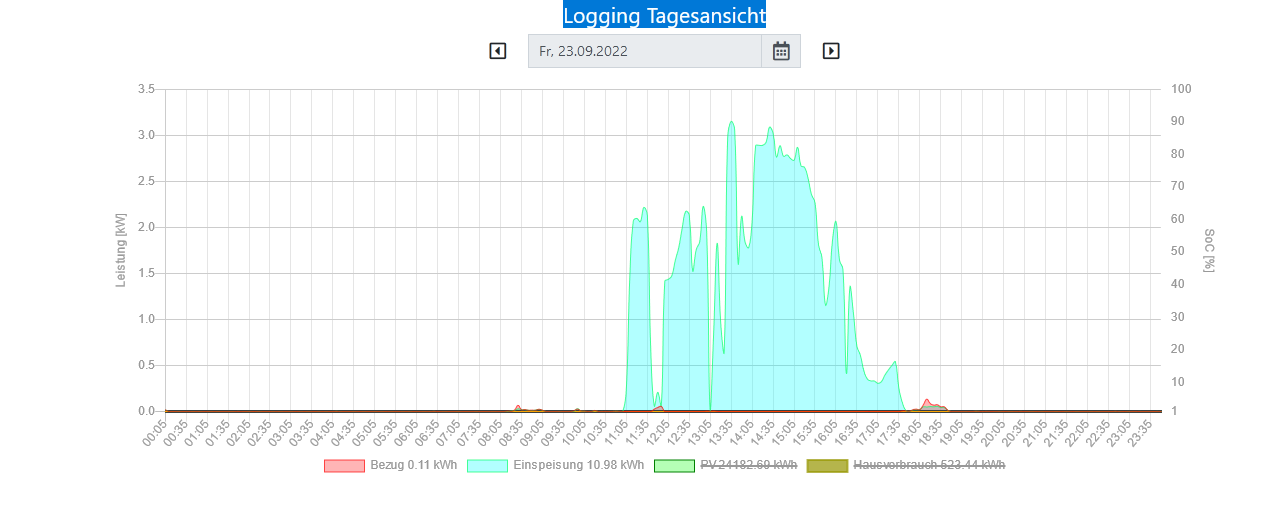

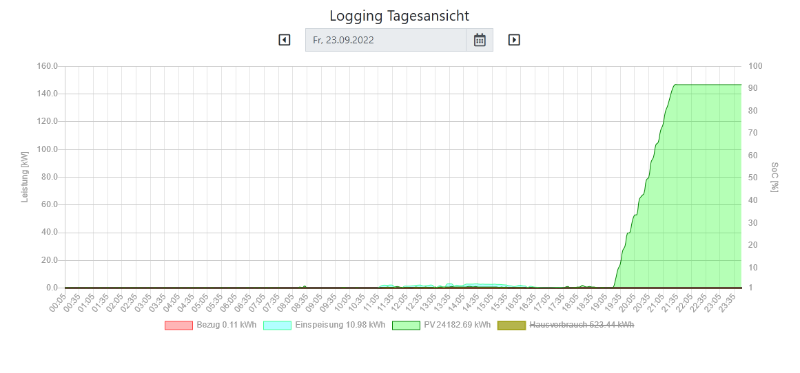

Solange beide Wechselrichter tagsüber aktiv sind, werden die Ertragsdaten in WR1 und WR2 korrekt protokolliert. Sobald abends der alte Piko in den Schlafmodus geht, findet sich im Log eine Fehlermeldung. Das wäre allein kein Problem, allerdings wird nun von diesem Moment an die aktuelle Leistung des Hybridwechselrichters (der ist aktiv, weil er Strom aus der Batterie einspeist) alle paar Sekunden als Wert für die Leistung des schlafenden WR Piko_alt verwendet, und zwar nicht als aktueller Wert, sondern jeweils zum vorigen Wert aufsummiert. Daher wird als Leistung des Piko_alt am frühen Morgen ein Wert von einigen hundert kW dargestellt und in der Grafik entsprechend angezeigt. Damit ist die Grafik nicht mehr verwendbar. Der Gesamtertrag steht deshalb jetzt bei 253.190.182.023.105,840 kWh (wäre super, wenn das stimmen würde, dann könnte ich halb Europa mit Strom versorgen
Ich denke, das kann nur ein Bug sein, der vielleicht bisher nicht bemerkt wurde, weil niemand dies WR-Kombination hat?
