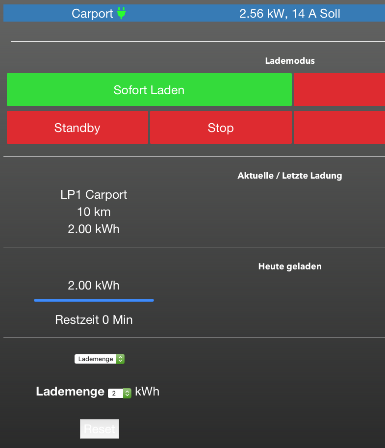

sollte bei Sofort Laden, nicht die eingestellte Lademenge die Ladung unterbrechen?
tut es aber nicht? :?:

ich habe jetzt alles möglich versucht, komme aber nicht zurecht.... wie am bild zu sehen, er lädt bei erreichen der 2kWh einfach weiter, Restzeit ist auf 0! :?:

Auch wenn 2.01 kWh geladen sind wird nicht gestoppt?
Was für ein Ladepunkt wird genutzt?

ich habe den go-e, der bekanntlich nur 1kwh anzeigen kann... nach erreichen der 2kwh habe ich ihn noch 5min laufen lassen, keine abschaltung! muss beim go-e ev. bis 3kwh gewartet werden?

von openWB
Das kann gut sein.
Was passiert wenn du auf 0 kWh stellst, stoppt die Ladung?

von lacky
versuche das gerade herauszufinden... bezieht sich die Lademenge auf die aktuelle Ladung oder auf die heutige?

von openWB
Aktuelle Ladung

von lacky
KevinW hat geschrieben: Mi Nov 06, 2019 3:18 pm Das kann gut sein.
ja sie stoppt!

von lacky
KevinW hat geschrieben: Mi Nov 06, 2019 3:27 pmAktuelle Ladung
das die Restzeit bei heute geladen steht, irritiert ein wenig...

von lacky
hab jetzt bis 3kwh geladen und JA, die Ladung stoppt beim go-e erst bei +1 kwh... nicht schön, aber go-e geschuldet! :roll:
