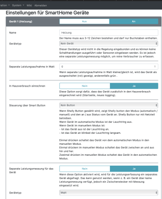

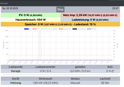

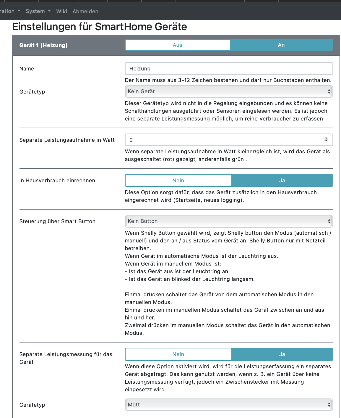

ich habe eine PV-Anlage, die mit Messkonzept 40 (Kaskadenschaltung) angeschlossen ist.
Das führt dazu, dass evtl. Verbräuche der Wärmepumpe im EVU nicht angezeigt werden und bei PV-Laden nicht berücksichtigt werden.
Dem möchte ich über ein Smart Home 2.0 Device entgegen wirken.
Was bisher funktioniert:
- Daten der Heizung abgreifen (ESP32 und HomeAssistant)
- Daten per MQTT an die OpenWB schicken
- Daten als Smart Home Device anzeigen
Was nicht funktioniert:
Die Daten als zusätzlichen Verbrauchen im Hausverbraucht und im Überschuss berücksichtigen.
Kann mir hierzu jemand einen Tipp geben wo mein Fehler liegt?
Config Smart Home 2.0 Device anbei.
Danke, Tobias
Re: Korrektur EVU bei MK40 mit Smart Home 2.0
Schau mal morgen, also nach 0:00 Uhr am Folgetag nach Ersteinrichtung....
Es könnte sein, dass diese kurze Betriebszeit noch keine erfassbare Differenz über die Laufzeit bilden konnte.
Der Klammerwert am Verbraucher ist heute nur die Differenz von 0 zum erstmalig übertragenen Zählerstand.
Beiträge: 4567
Has thanked: 12 times
Been thanked: 52 times
Bei einer Kaskade hängt deine WP doch per zusätzlichem Zähler hinter dem Zähler deines EVU. Wenn dein für EVU zuständiger Zähler an der richtigen Position ist, also direkt hinter dem Zähler deines EVU, dan muss er die WP mit erfassen.
Ist dein EVU Zähler an der richtigen Stelle in der Kaskade?
