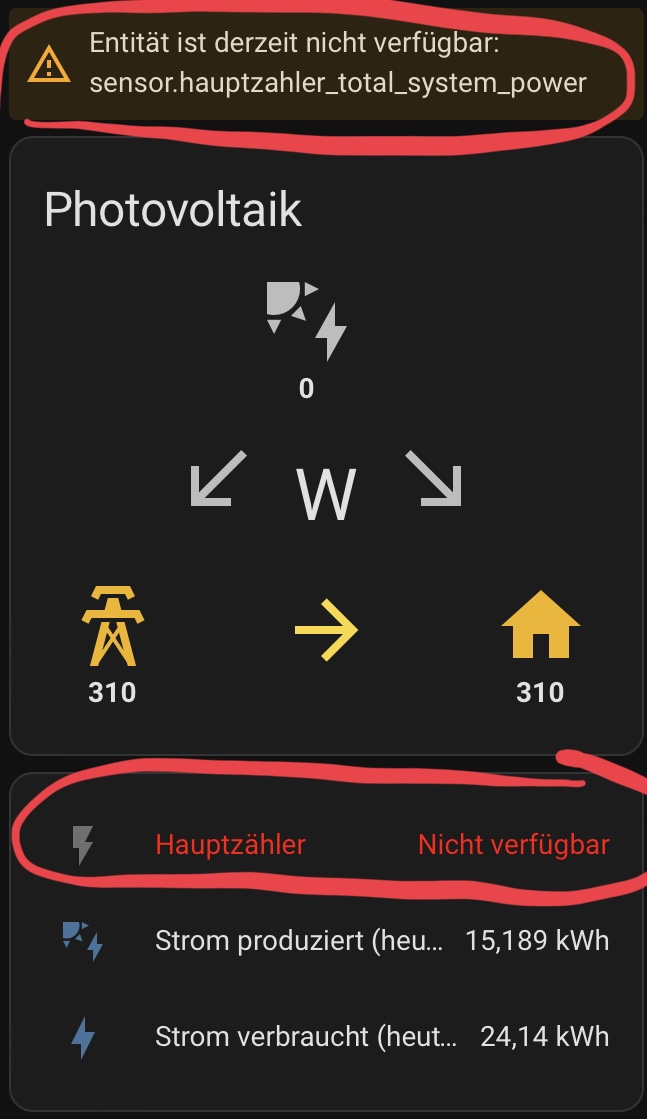

ja, ich bekomme zwar Werte in HA angezeigt aber sehr oft (ca. jede Minute?) auch eine Meldung, dass die Entität derzeit nicht verfügbar ist (siehe Anhänge). Leider weiß ich nicht woran das liegen kann.
Konfiguration mit der bei mir so funktioniert wie es funktioniert ist:
 # modbus communication
modbus:
  - name: hauptzahler
    type: tcp
    host: 192.168.178.70
    port: 8899
# https://github.com/coolex/sdm630
    sensors:
      - name: hauptzahler_total_system_power
        slave: 1
        address: 52
        input_type: input
        count: 2
        precision: 1
        data_type: float32
        unit_of_measurement: W
        device_class: power
        scan_interval: 15
      - name: hauptzahler_import_active_energy
        slave: 1
        address: 72
        input_type: input
        count: 2
        precision: 1
        data_type: float32
        unit_of_measurement: kWh
        device_class: energy
        scan_interval: 15
        state_class: total_increasing
      - name: hauptzahler_export_active_energy
        slave: 1
        address: 74
        input_type: input
        count: 2
        precision: 1
        data_type: float32
        scan_interval: 15
