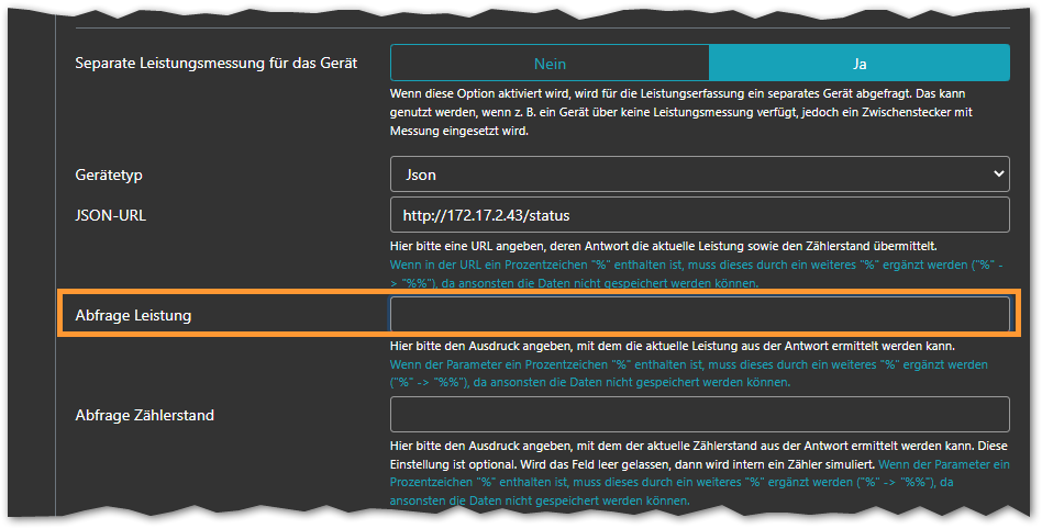

Aktuell hängt Shelly 1PM+Temp.Addon für die Temperaturmessung am Boiler und für das Schalten des Schütz mit dem dort angeschlossenen Heizstab.
Der Shelly liefert nur die 5 Watt im eingeschaltet Zustand des Schütz.
Ich könnte den Schaltzustand via JSON Abfragen aus https://shelly/status
Nun müsste ich "nur" prüfen wenn Shelly "ison=true" dann liefere 3500.
Würde das funktionieren?
Hab leider kein Beispiel gefunden wie man das Umsetzen kann.
Grüße
Veut
Ich hab vielleicht etwas schlecht beschrieben.

Ich fürchte, Du kommst an einer kleinen Middleware nicht vorbei. Du könntest zwar mit ".relays[0].ison" das "true" herausbekommen, bekommst das aber nicht in die gewünschten "3500" umgesetzt.
Middleware wäre irgendsowas wie Raspi, NAS, CCU, homeassistant, iobroker, nodeRED oder so.
Edit: Oh, ich sehe gerade: 10kWp. Vielleicht wäre ja etwas regelbares besser geeignet. ACtor und Elwa von my-pv.com sind schon implementiert.
edit2: zumindest mit jq geht da noch was mit if-then-else: Probier mal "if .relays[0].ison then 3500 else 0 end". Ich weiß nicht, ob das auch beim Aufruf aus der openWB heraus klappt.
