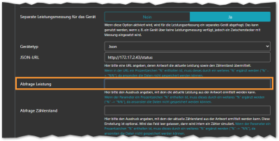

Hab den Hausverbrauch mal im eingeschalten und ausgeschalten Zustand verglichen. Heizstab verbrauch ca. 3500 Watt (leider ohne Typenschild).
Ich hab vielleicht etwas schlecht beschrieben.
Aktuell hängt Shelly 1PM+Temp.Addon für die Temperaturmessung am Boiler und für das Schalten des Schütz mit dem dort angeschlossenen Heizstab.
Der Shelly liefert nur die 5 Watt im eingeschaltet Zustand des Schütz.
Ich könnte den Schaltzustand via JSON Abfragen aus https://shelly/status
Nun müsste ich "nur" prüfen wenn Shelly "ison=true" dann liefere 3500.
Würde das funktionieren?

Re: OpenWB-Steuerung EVU-Überschuss Heizen
Verfasst: Mo Nov 14, 2022 9:12 am
von Gero
Ich fürchte, Du kommst an einer kleinen Middleware nicht vorbei. Du könntest zwar mit ".relays[0].ison" das "true" herausbekommen, bekommst das aber nicht in die gewünschten "3500" umgesetzt.
Middleware wäre irgendsowas wie Raspi, NAS, CCU, homeassistant, iobroker, nodeRED oder so.
Edit: Oh, ich sehe gerade: 10kWp. Vielleicht wäre ja etwas regelbares besser geeignet. ACtor und Elwa von my-pv.com sind schon implementiert.
edit2: zumindest mit jq geht da noch was mit if-then-else: Probier mal "if .relays[0].ison then 3500 else 0 end". Ich weiß nicht, ob das auch beim Aufruf aus der openWB heraus klappt.
