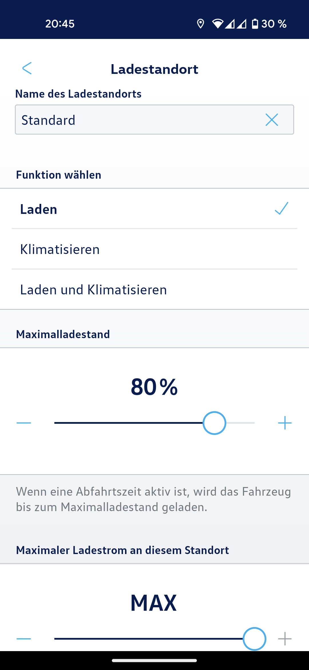

Habt ihr eine Idee, woran das liegen könnte? Gibt es beim ID3 zum Beispiel in der neuen Version ggfls. eine neue Option, dass er über GeoFencing die Ladeleistung anders reduziert, wenn er zuhause ist?

Im e-up kann man verschiedene Ladeorte definieren mit unterschiedlichem Verhalten. Habe es noch nicht benutzt, daher kam ich nichts nähert dazu sagen.
