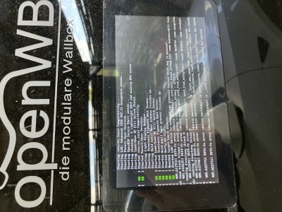

meine openWB Series 2 Standard+ bootet nicht mehr.
Ich wollte heute laden, Ladekabel angesteckt (Tesla-Öffner funktioniert) und dann den Lademodi auf dem Display auswählen.
Display war schwarz und blieb auch schwarz.
Dann habe ich mal die Box stromlos gemacht. Und einen Neustart erzwungen.
Die Box blieb bei folgender Anzeige stehen (siehe Bild).

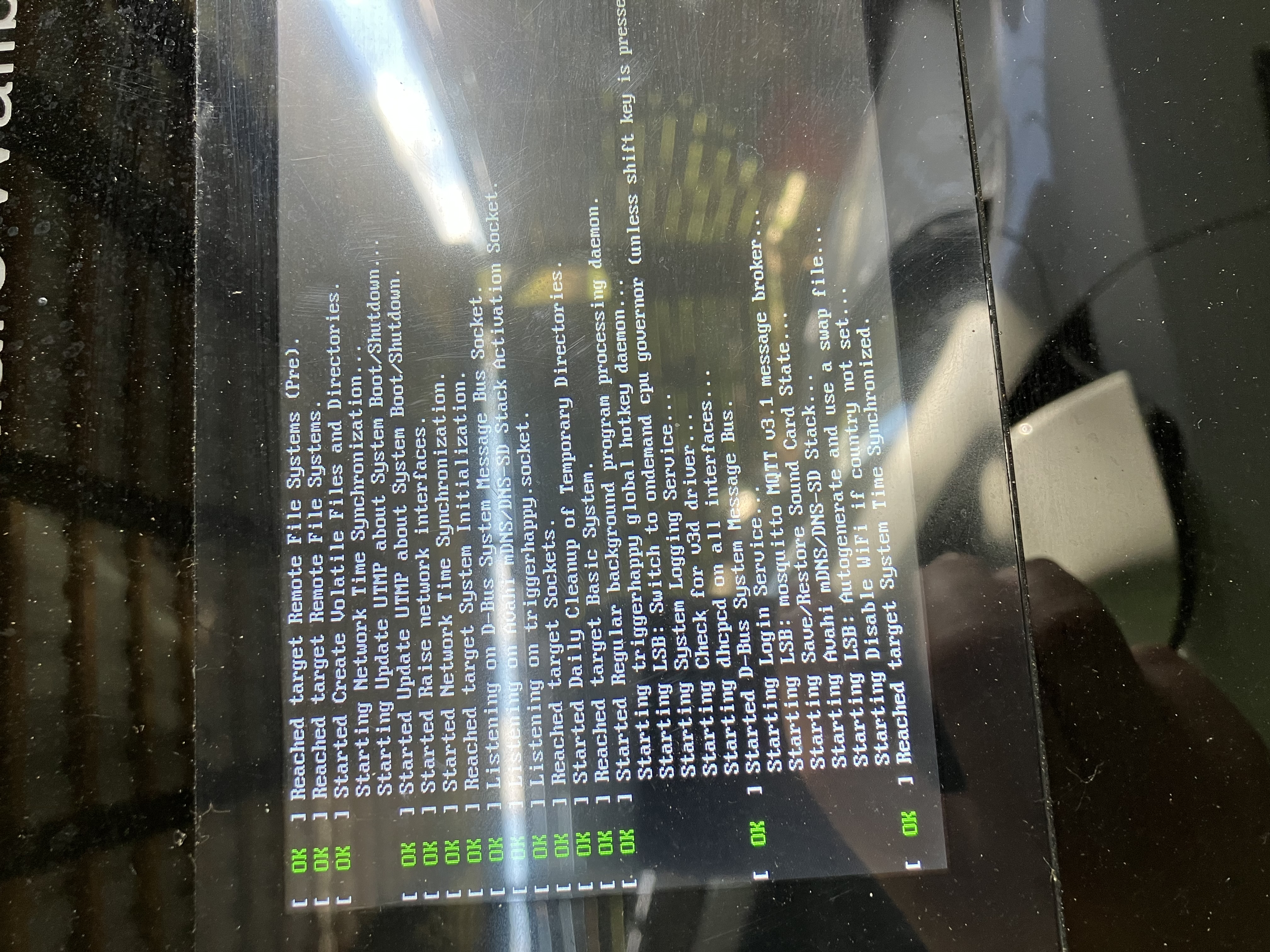

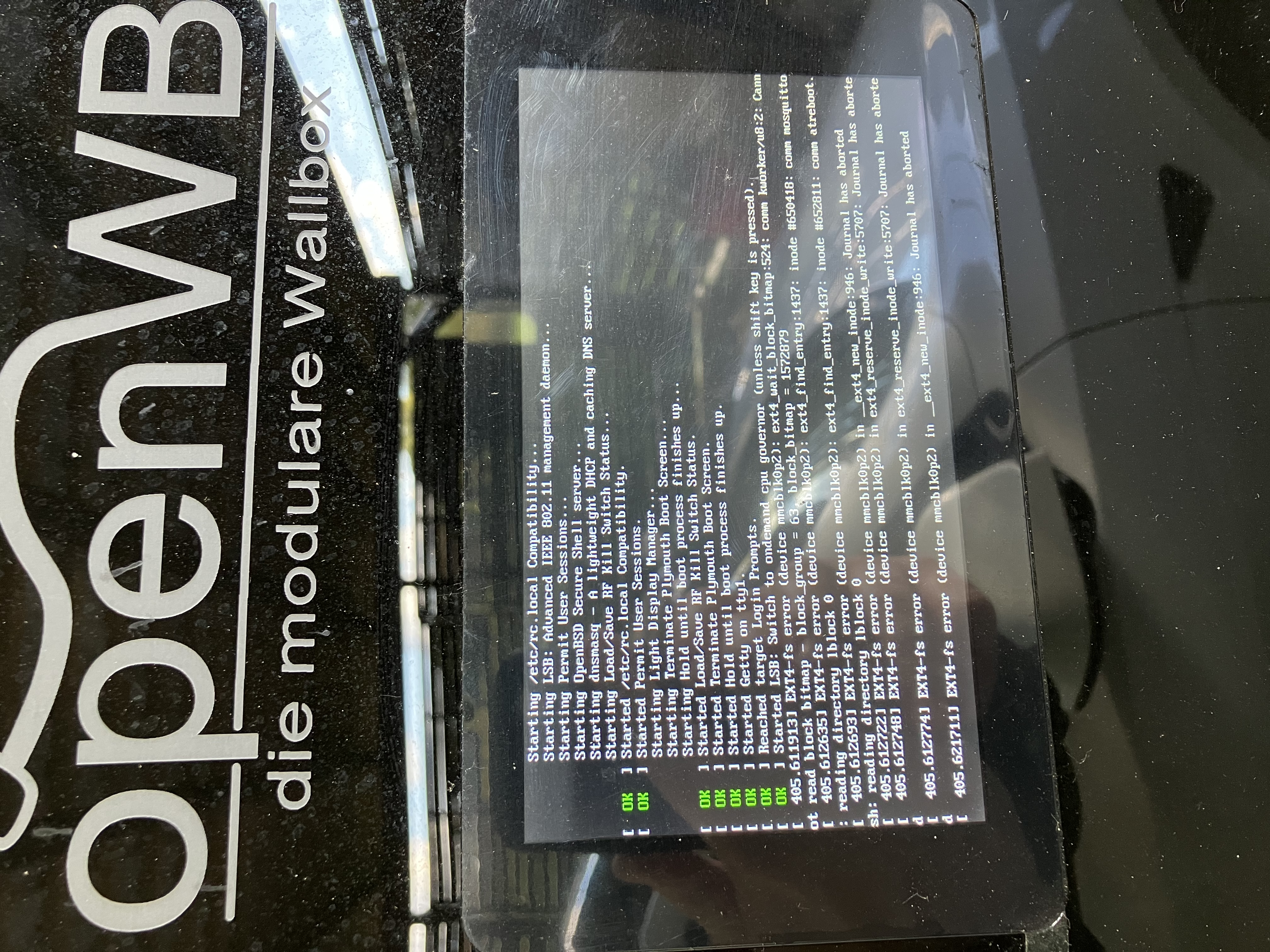

Dann wieder einen Reboot erzwungen. Jetzt hängt die Box bei folgender Anzeige nach ca. 10min (siehe Bild 2).
Box ist nicht über IP-Adresse erreichbar.

Das sieht nach kaputter SD-Karte aus. Bitte an support@openwb.de wenden.

War die SD-Karte!
