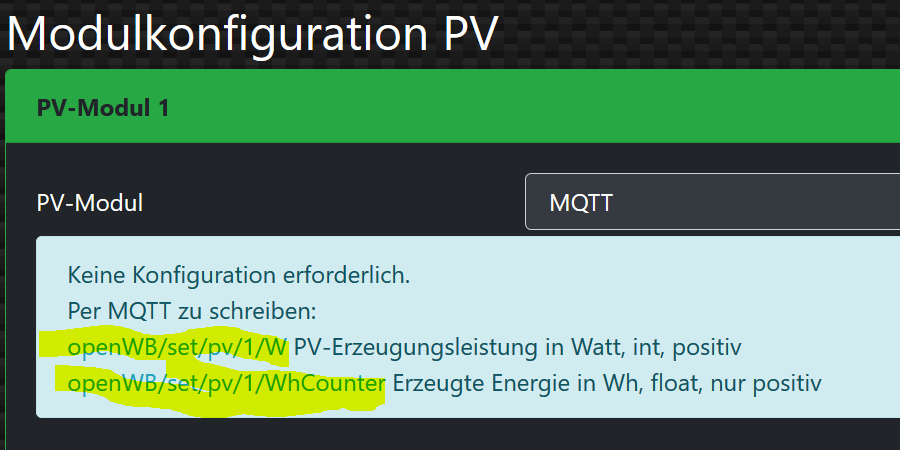

Gerne würde ich diese PV-Werte auch zur openWB per MQTT senden.
Leider fehlt mir noch etwas KNOW HOW :(
Eine Grundsatzfrage:
-Ich habe in der openWB das PV-Modul auf MQTT eingestellt.
-Beim AHOY habe ich den MQTT-Client aktiviert und die openWB als Broker eingetragen, die Verbindung steht!
-Ich weiß nun nicht genau ob und wie ich die Werte zur openWB rüber bekommen.
? Geht das vl. nur mit einer weiteren Soft zB. NodeRed, oder weiteren Broker ?
? Geht das vl. mit einer Bridge ?
Ich hatte hier bereits einen Hinweis gefunden. Leider habe ich nicht ganz verstanden :(
Wäre schön wenn ich etwas Starthilfe ;) bekomme
viewtopic.php?p=72928#p72928
Beiträge: 4081
Has thanked: 25 times
Been thanked: 156 times
Re: Open DTU (Hoymiles) NodeRed MQTT WR Modul
Wenn du nur einen WR hast und die Werte so sind, wie sie das PV-Modul „MQTT“ erwartet, müsste es reichen, wenn der Ahoy in die entsprechenden Topics des PV-Moduls schreibt.
Wenn da erst noch summiert oder sonstwie gerechnet werden muss (z.B. kW statt W) kommst du an nodeRED oder einer anderen Middleware nicht vorbei.
Für die Summierung nimm meinen kleinen Beispiel-Flow mit der statistic-Node von weiter oben. Damit das läuft, musst du aber erat noch node-red-contrib-combine installieren.

Gero hat geschrieben: Di Okt 18, 2022 5:37 am Wenn du nur einen WR hast und die Werte so sind, wie sie das PV-Modul „MQTT“ erwartet, müsste es reichen, wenn der Ahoy in die entsprechenden Topics des PV-Moduls schreibt.
Noch eine Verständnissfrage:
Gesetzt der Fall dass die Werte vom Format OK sind. Woher weiß der AHOY-Client, dass er genau in diese Topics vom PV-Modul schreiben soll? :roll:
