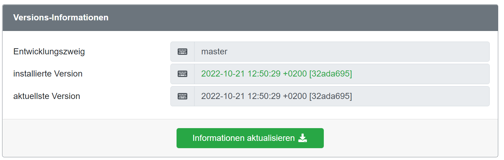

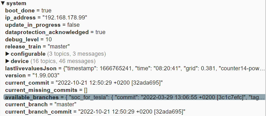

Ein Stück weit kommt soetwas in der 2.0er. Hier sehe ich zum einen die aktuell installierte und die verfügbare Version, zudem findet sich die Information auch im Broker.
Die Informationen werden derzeit auf Knopfdruck aktualisiert, wobei der Knopfdruck am Ende auch wieder per MQTT kommuniziert wird.
