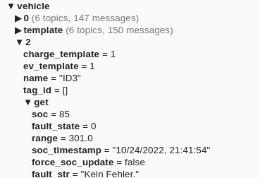

Frage zur Anzeige der SOC und Range Daten:
Ich habe den vwid soc modul in 2.0 implementiert.
Es wird korrekt initialisiert, kann in den Einstellungen einem Fahrzeug zugeordnet und via json konfiguriert werden.
Nach Click auf den Kreispfeil werden soc, range und soc_timestamp als CarState gesetzt und in mosquitto/mqtt korrekt upgedated:
Screenshot from 2022-10-24 21-52-21.png (24.01 KiB) 2639 mal betrachtet
Im UI/dashboard wird allerdings ein alter Wert (68%) angezeigt:
Auch wenn ich soc, range und soc_timestamp per mqtt setze wird das im UI auch nicht aktualisiert.
Ich hatte vor einiger Zeit eine (fake-)Tesla-Soc Konfiguration benutzt und die Daten per mqtt gesetzt und meine es hätte auch angezeigt.
Was ist notwendig um die SOC-Werte im Dashboard angezeigt zu bekommen?
Kann es sein dass das Dashboard das nur für type tesla aktualisiert?
BTW: in 1.9 wird die SOC im Status der Ladepunkte angezeigt - in 2.0 nicht.

Wird bei dir der SoC unterm chargepoint topic ebenfalls aktualisiert?
Re: Feedback 2.0 Alpha 3
Verfasst: Mo Okt 24, 2022 9:42 pm
von rleidner
mrinas hat geschrieben: Mo Okt 24, 2022 9:06 pm Wird bei dir der SoC unterm chargepoint topic ebenfalls aktualisiert?
Guter Hinweis, danke!
Im chargepoint stehen noch soc 68% und ein timestamp vom August.
Ich werde mir das morgen genauer ansehen.

rleidner hat geschrieben: Mo Okt 24, 2022 9:42 pm
Ich finde in main.log folgende Fehler:
2022-10-25 10:46:42,363 - {control.chargepoint:859} - ERROR - Fehler im Prepare-Modul für Ladepunkt 3
    raise ValueError(
ValueError: Wenn kein aktuelles und kein vorheriges Ev zugeordnet waren,                             sollte noch nicht geladen worden sein.
2022-10-25 10:46:42,369 - {control.chargepoint:859} - ERROR - Fehler im Prepare-Modul für Ladepunkt 4
    raise ValueError(
Ich habe jetzt auf Chargepoint 2 den ID3 zugewiesen, dort wird der richtige SOC angezeigt.
Aktuell sind an der owb1 beide Ladepunkte/EVs am Laden.
Daher kann ich in owb2 die Zuordnung chargepoint->vehicle in owb2 momentan nicht ändern.
Trotzdem sollte der SOC des ID3 im entsprechenden CP richtig propagiert werden.
Ich betreibe die owb2 momentan als "Mirror" der owb1, d.h. alle Daten von der owb1 in einem NR flow abgegriffen und in die entsprechenden topics der owb2 gesendet.
Mittlerweile hat sich der SOC des ID3 geändert und das UI zeigt auf beiden Ladepunkten noch die alten Werte an (68/85) in mqtt sehe ich 86%.
soc.log:
2022-10-25 11:26:57,232 - {soc.modules.common.component_context:24} - DEBUG - Update Komponente ['VWId']
2022-10-25 11:26:57,233 - {soc.modules.vwid.api:88} - DEBUG - vwid:fetch_soc, vehicle=2
2022-10-25 11:26:57,637 - {soc.modules.vwid.api:93} - DEBUG - vwid.api.fetch_soc return: soc=86range=303.0
2022-10-25 11:26:57,637 - {soc.modules.vwid.soc:34} - DEBUG - vwid: update return: soc=86range=303.0
2022-10-25 11:26:57,638 - {soc.modules.common.store._api:26} - DEBUG - Raw data CarState(soc=86, range=303.0, soc_timestamp=)
2022-10-25 11:26:57,645 - {soc.modules.common.store._api:30} - DEBUG - Saving CarState(soc=86, range=303.0, soc_timestamp=)
Wenn heute abend beide Autos abgesteckt sind werde ich den Flow stoppen und die Zuweisung CP->EV "kalt" testen.
Es gibt wohl im UI momentan keine Rückmeldung wenn die Änderung der Zuordung fehl schlägt.

rleidner hat geschrieben: Di Okt 25, 2022 9:33 am Wenn heute abend beide Autos abgesteckt sind werde ich den Flow stoppen und die Zuweisung CP->EV "kalt" testen.
Es gibt wohl im UI momentan keine Rückmeldung wenn die Änderung der Zuordnung fehl schlägt.
Es sieht jetzt besser aus.
Nach Abstecken der 2 EVs konnte ich nach einigen Versuchen (*) beide EVs den richtigen Ladepunkten zuordnen.
Beide SOCs werden korrekt angezeigt.
Der SOC des ID3 wird vom VWID SOC Modul in 2.0 gesetzt.
Der SOC des smart kommt per mqtt aus der owb1.
(Ich habe provisorisch im bestehenden mqtt Modul zusätzlich einen EV-SOC eingebaut um es im Dashboard auch angezeigt zu bekommen).
Die Aktualisierung des SOC im Dashboard während des Ladens scheint nicht sehr zeitnah zu erfolgen, aber das muss ich beim nächsten Laden noch etwas genauer beobachten.
(*) Anfangs konnte ich den smart nicht zuweisen. In main.log kam die Meldung daß topic fault_state fehlen würde.
Leider ist die genaue Meldung nicht mehr im Log, aber es passierte in Zeile 941 von packages/control/chargepoint.py:
soc_obj.fault_state = vehicle.data.get.fault_state
Obwohl das topic mit value 0 im mqtt zu sehen war habe ich es dann noch mal gesetzt ((openWB/set/vehicle/3/get/fault_state) ) mit Wert 0. Das hat das Problem gelöst.
