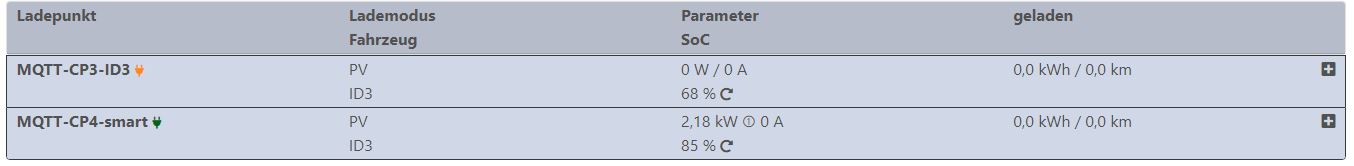

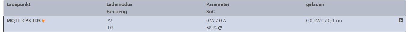

Im UI/dashboard wird allerdings ein alter Wert (68%) angezeigt:
Auch wenn ich soc, range und soc_timestamp per mqtt setze wird das im UI auch nicht aktualisiert.
Ich hatte vor einiger Zeit eine (fake-)Tesla-Soc Konfiguration benutzt und die Daten per mqtt gesetzt und meine es hätte auch angezeigt.
Was ist notwendig um die SOC-Werte im Dashboard angezeigt zu bekommen?
Kann es sein dass das Dashboard das nur für type tesla aktualisiert?
BTW: in 1.9 wird die SOC im Status der Ladepunkte angezeigt - in 2.0 nicht.

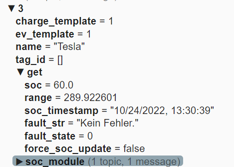

Bin mir jetzt nicht sicher ob das wirklich hilft, soweit ich das beurteilen kann sehen die Daten eigentlich okay aus. Hier mein Beispiel vom Tesla:
Wenn ich auf den Refresh-button drücke tut sich etwas, im SoC Log finde ich den neuen Status, aber im Broker scheint sich nichts zu tun. Der bleibt auf 60, Zeitstempel wird ebenfalls nicht aktualisiert. War mir bisher noch nicht aufgefallen, hat eigentlich immer funktioniert.
2022-10-24 22:51:02,185 - {soc.modules.common.store._api:26} - DEBUG - Raw data CarState(soc=48.0, range=234.3681842, soc_timestamp=)
2022-10-24 22:58:17,912 - {soc.modules.common.component_context:24} - DEBUG - Update Komponente ['Tesla']
Eben mal ein Sofortladen gestartet, schwupps schon wird der SoC auf in der UI und dem Broker aktualisiert. Diesmal gibts eine Zeile mehr am ende, beim manuellen Update hat wohl das 'saving' gefehlt:
2022-10-24 22:58:18,953 - {soc.modules.common.store._api:26} - DEBUG - Raw data CarState(soc=48.0, range=233.515234, soc_timestamp=)
2022-10-24 22:58:18,961 - {soc.modules.common.store._api:30} - DEBUG - Saving CarState(soc=48.0, range=233.515234, soc_timestamp=)

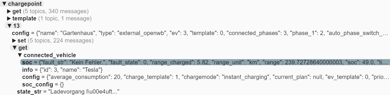

Wird bei dir der SoC unterm chargepoint topic ebenfalls aktualisiert?
rleidner
Beiträge: 1527
Has thanked: 99 times
Been thanked: 200 times
Re: Feedback 2.0 Alpha 3
Beitrag von rleidner »
mrinas hat geschrieben: Mo Okt 24, 2022 9:06 pm Wird bei dir der SoC unterm chargepoint topic ebenfalls aktualisiert?
Guter Hinweis, danke!
Im chargepoint stehen noch soc 68% und ein timestamp vom August.
Ich werde mir das morgen genauer ansehen.

Ich habe jetzt auf Chargepoint 2 den ID3 zugewiesen, dort wird der richtige SOC angezeigt.
Aktuell sind an der owb1 beide Ladepunkte/EVs am Laden.
Daher kann ich in owb2 die Zuordnung chargepoint->vehicle in owb2 momentan nicht ändern.
Trotzdem sollte der SOC des ID3 im entsprechenden CP richtig propagiert werden.
Ich betreibe die owb2 momentan als "Mirror" der owb1, d.h. alle Daten von der owb1 in einem NR flow abgegriffen und in die entsprechenden topics der owb2 gesendet.
Mittlerweile hat sich der SOC des ID3 geändert und das UI zeigt auf beiden Ladepunkten noch die alten Werte an (68/85) in mqtt sehe ich 86%.
