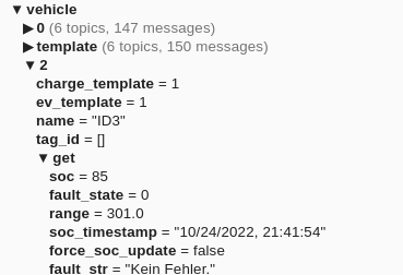

Ich habe den vwid soc modul in 2.0 implementiert.
Es wird korrekt initialisiert, kann in den Einstellungen einem Fahrzeug zugeordnet und via json konfiguriert werden.
Nach Click auf den Kreispfeil werden soc, range und soc_timestamp als CarState gesetzt und in mosquitto/mqtt korrekt upgedated: Im UI/dashboard wird allerdings ein alter Wert (68%) angezeigt: Auch wenn ich soc, range und soc_timestamp per mqtt setze wird das im UI auch nicht aktualisiert.
Ich hatte vor einiger Zeit eine (fake-)Tesla-Soc Konfiguration benutzt und die Daten per mqtt gesetzt und meine es hätte auch angezeigt.
Was ist notwendig um die SOC-Werte im Dashboard angezeigt zu bekommen?
Kann es sein dass das Dashboard das nur für type tesla aktualisiert?

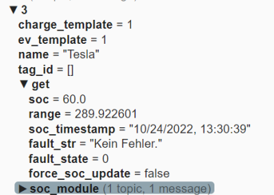

Bin mir jetzt nicht sicher ob das wirklich hilft, soweit ich das beurteilen kann sehen die Daten eigentlich okay aus. Hier mein Beispiel vom Tesla:
Wenn ich auf den Refresh-button drücke tut sich etwas, im SoC Log finde ich den neuen Status, aber im Broker scheint sich nichts zu tun. Der bleibt auf 60, Zeitstempel wird ebenfalls nicht aktualisiert. War mir bisher noch nicht aufgefallen, hat eigentlich immer funktioniert.
Eben mal ein Sofortladen gestartet, schwupps schon wird der SoC auf in der UI und dem Broker aktualisiert. Diesmal gibts eine Zeile mehr am ende, beim manuellen Update hat wohl das 'saving' gefehlt:
2022-10-24 22:51:02,185 - {soc.modules.common.store._api:26} - DEBUG - Raw data CarState(soc=48.0, range=234.3681842, soc_timestamp=)
2022-10-24 22:58:17,912 - {soc.modules.common.component_context:24} - DEBUG - Update Komponente ['Tesla']Code: Alles auswählen
2022-10-24 22:58:18,953 - {soc.modules.common.store._api:26} - DEBUG - Raw data CarState(soc=48.0, range=233.515234, soc_timestamp=)
2022-10-24 22:58:18,961 - {soc.modules.common.store._api:30} - DEBUG - Saving CarState(soc=48.0, range=233.515234, soc_timestamp=)

Wird bei dir der SoC unterm chargepoint topic ebenfalls aktualisiert?

Gerade eben konnte ich das Problem mit dem manuellen Update natürlich nicht mehr nachstellen. Sowohl chargepoint als auch vehicle wird beides aktualisiert, in beiden Topics kommt der SoC mit dem aktuellen Zeitstempel an.

Ich finde in main.log folgende Fehler:
2022-10-25 10:46:42,363 - {control.chargepoint:859} - ERROR - Fehler im Prepare-Modul für Ladepunkt 3
raise ValueError(
ValueError: Wenn kein aktuelles und kein vorheriges Ev zugeordnet waren, sollte noch nicht geladen worden sein.
2022-10-25 10:46:42,369 - {control.chargepoint:859} - ERROR - Fehler im Prepare-Modul für Ladepunkt 4
raise ValueError(
Daher kann ich in owb2 die Zuordnung chargepoint->vehicle in owb2 momentan nicht ändern.
Trotzdem sollte der SOC des ID3 im entsprechenden CP richtig propagiert werden.
Ich betreibe die owb2 momentan als "Mirror" der owb1, d.h. alle Daten von der owb1 in einem NR flow abgegriffen und in die entsprechenden topics der owb2 gesendet.
Mittlerweile hat sich der SOC des ID3 geändert und das UI zeigt auf beiden Ladepunkten noch die alten Werte an (68/85) in mqtt sehe ich 86%.
soc.log:
2022-10-25 11:26:57,232 - {soc.modules.common.component_context:24} - DEBUG - Update Komponente ['VWId']
2022-10-25 11:26:57,233 - {soc.modules.vwid.api:88} - DEBUG - vwid:fetch_soc, vehicle=2
2022-10-25 11:26:57,637 - {soc.modules.vwid.api:93} - DEBUG - vwid.api.fetch_soc return: soc=86range=303.0
2022-10-25 11:26:57,637 - {soc.modules.vwid.soc:34} - DEBUG - vwid: update return: soc=86range=303.0
2022-10-25 11:26:57,638 - {soc.modules.common.store._api:26} - DEBUG - Raw data CarState(soc=86, range=303.0, soc_timestamp=)
2022-10-25 11:26:57,645 - {soc.modules.common.store._api:30} - DEBUG - Saving CarState(soc=86, range=303.0, soc_timestamp=)
