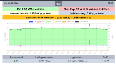

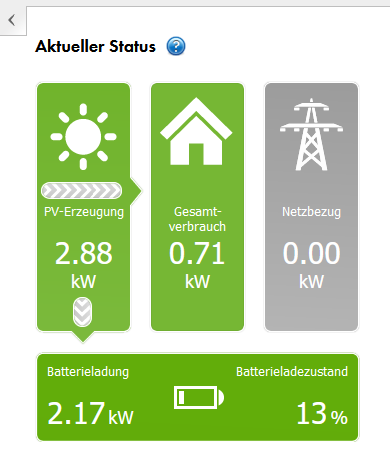

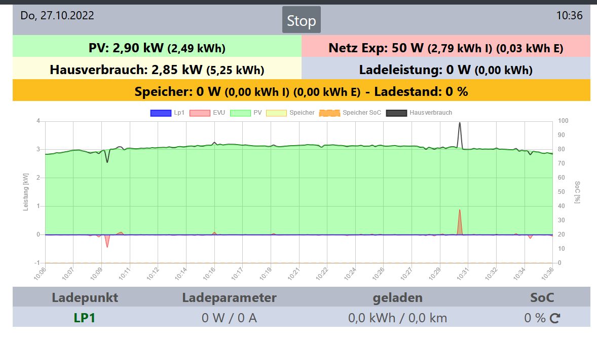

ich habe ein Problem mit der Datenaufnahme meiner Wallbox. Ich habe gestern von Vodafone eine neue Fritzbox 6591 Cable bekommen und angeschlossen. Die Einstellungen der bisherigen Fritzbox (6490 Cable) hatte ich vorher gesichert und dann auf die neue Box übertragen. Das hat auch funktioniert. Ich hatte den Geräten der PV-Anlage (Sunny Home Manager, beide Wechselrichter und Batterie) und der openWB schon bisher feste IP-Adressen verpasst, die auch jetzt wieder von den Geräten benutzt werden. Dass die Adressen stimmen, sehe ich a) in der Fritzbox, b) ich kann mich bei den Geräten anmelden und c) die PV-Anlage funktioniert reibungslos, wie ich im Sunny Portal sehen kann (Bild 1). Bei beiden SMA Wechselrichtern ist der TCP-Server eingeschaltet und steht auf Port 502. Da hat sich also auch nichts "von selbst" geändert. Die openWB liest aber die Daten nicht korrekt bzw. nur teilweise ein (Bild 2, zum gleichen Zeitpunkt aufgenommen wie Bild 1). Offensichtlich wird nur die Leistung der PV-Anlage richtig angezeigt. Die Daten bei Hausverbrauch, Netzimport/export und Speicher sind nicht richtig.

Noch zur Ergänzung: Auffällig ist, dass die openWb die Daten des Speicher-Wechselrichters gar nicht erkennt und die Leistung der PV-Anlage wird als Hausverbrauch angegeben???

Auffällig ist, dass die Batterie geladen, dieses aber nicht in der openWB angezeigt wird. Die Batterieladung ist in der openWB in den Hausverbrauch eingerechnet.

Die PV-Anlage selbst funktioniert ja einwandfrei. Da die Sonne scheint ist bisher meine Batterie zu 70% gefüllt. Ja, es ist richtig, dass offensichtlich die Speicherung in der Batterie in der openWB als Hausverbrauch gewertet wird. Die SMA-Geräte unterscheiden das aber.
