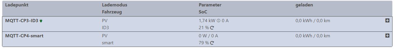

Ich habe Verständnisprobleme zum Fahrzeug SOC.
Soweit ich es verstehe sind in 2.0 momentan die Abfrage-Intervalle für den Fahrzeug-SOC noch fest auf 5 (charging) und 720 (not charging) Minuten definiert - im ev_template in mqtt steht wohl:
"soc": {
    "request_interval_charging": 5,
    "request_interval_not_charging": 720,
    "request_only_plugged": false
Im UI (Fahrzeugvorlagen) scheint es keine Änderungsmöglichkeit zu geben.
Ich habe den ID3 seit ca. 09:30 am Laden und im UI wird das auch mit grünem Stecker angezeigt.
Der SOC des smart, der aktuell unterwegs ist und nicht geladen wird und dessen SOC bei jeder Änderung in owb1.9 via mqtt gesetzt wird, wird interessanterweise mit dem Wert aktualisiert, der auch in owb1 steht.
In soc.log sehe ich jetzt um 12:00 nur eine automatisch durchgeführte eine SOC-Abfrage um 10:42. Zu der Zeit war des SOC 22% und so steht es in mqtt im vehicle.
Im chargepoint/connected_vehicle.soc stehen noch 21%, die auch angezeigt werden.

Die Abfrage um gestern 20:09 hatte ich manuell durchgeführt, zu der Zeit war das Fahrzeug nicht angesteckt.
Funktioniert die automatische SOC-Abfrage mit dem tesla-Modul?
Alle Zustände außer SOC/range des ID3 werden in 2.0 per mqtt gesetzt.
Vielleicht habe ich auch da noch etwas nicht korrekt abgebildet.

Könnte das einen Hinweis geben?
EDIT: Ich habe jetzt in diesem topic diese 2 Wertre auf 0 gesetzt und jetzt wird aktualisiert.

Der LP ist ja mqtt Ladepunkt.
Könnte es sein, daß ich da beim Setzen der Zustände via mqtt auch noch was machen muß?

rleidner hat geschrieben: Do Okt 27, 2022 10:17 am Der SOC des smart, der aktuell unterwegs ist und nicht geladen wird und dessen SOC bei jeder Änderung in owb1.9 via mqtt gesetzt wird, wird interessanterweise mit dem Wert aktualisiert, der auch in owb1 steht.
Die Regelung arbeitet mit den SoC-Werten, die im Broker stehen. Wenn der SoC nach Ablauf der Zeit abgefragt wird, wird der SoC beim Hersteller abgefragt und in den Broker gepublished. Deshalb wird der Wert im UI immer aktualisiert, wenn sich der Wert im Broker ändert.

Es gab mal ein Problem, dass nach dem Abstecken die Logdaten nicht korrekt zurückgesetzt wurden. Das wurde mit einem Update behoben (wenn der Fehler schon bestand, wurde er nicht zurückgesetzt). Der Fehler sollte jetzt nicht mehr auftreten, falls doch bitte einen separaten Thread öffnen.
rleidner hat geschrieben: Do Okt 27, 2022 10:17 am Der LP ist ja mqtt Ladepunkt.
Nein, da müssen nur die in den Modulen dokumentierten Topics gesetzt werden. Nachdem Du die Fehlermeldung gelöst hast, sollte es nun funktionieren.

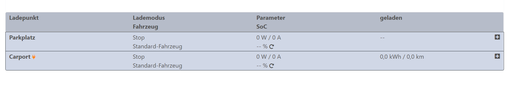

Moin zusammen,
ich habe versucht das MQTT Modul in Betrieb zu nehmen. Ich nutzte die Version 2022-11-02 13:35:30 +0100 [bc52d84b].
Ich habe zwei Fahrzeuge und zwei Ladepunkte erstellt. In beiden Fahrzeugen habe ich das SoC-Modul "mqtt" ausgewählt.
Ich sende an folgenden Topics den SoC:
  • openWB/set/vehicle/1/get/soc
  • openWB/set/vehicle/2/get/soc
Laut MQTT Explorer kommen diese Werte auch an, aber in der UI kommt der Wert leider nicht an. Was kann ich falsch gemacht haben?

Siehe 1 Beitrag darüber:
openWB/set/chargepoint/3/set/log
"imported_at_mode_switch": 0,
"imported_at_plugtime": 0,
Wenn es nicht hilft, evtl. 2.0 noch mal neu aufsetzen.

Genau. Setzen mit „set“ Werte holen mit „get“

Xerion hat geschrieben: Do Nov 03, 2022 11:17 am Moin zusammen,
Bitte das Debuglevel auf Details stellen und einen Auszug aus dem main.log posten.

2022-11-03 15:07:58,889 - {control.chargepoint:840} - DEBUG - LP 11, EV: Standard-Fahrzeug (EV-Nr.0): Lademodus stop, Submodus: stop
2022-11-03 15:07:58,889 - {control.chargepoint:355} - INFO - LP 11: Keine Ladung, da der Lademodus Stop aktiv ist.
2022-11-03 15:07:58,891 - {control.pv:89} - DEBUG - 0W EVU-Überschuss, der für die Regelung verfügbar ist, davon 0W für die Einschaltverzögerung reservierte Leistung.
2022-11-03 15:07:58,892 - {control.data:294} - DEBUG - all
2022-11-03 15:07:58,893 - {control.data:267} - DEBUG - cp_all_data
AllChargepointData(get=AllGet(daily_imported=7584.6, daily_exported=0, power=0, imported=7584.6, exported=0))
2022-11-03 15:07:58,893 - {control.data:294} - DEBUG - cp6
ChargepointData(get=Get(charge_state=False, connected_vehicle=ConnectedVehicle(config=ConnectedConfig(average_consumption=17, charge_template=0, chargemode='stop', current_plan=0, ev_template=0, priority=False), info=ConnectedInfo(id=0, name='Ladepunkt'), soc=ConnectedSoc(fault_str='Kein Fehler.', fault_state=0, range_charged=0, range_unit='km', range=0, soc=0, timestamp=None)), currents=[0.0, 0.0, 0.0], daily_imported=0.0, daily_exported=0, exported=0, fault_str='Kein Fehler.', fault_state=0, imported=1978.3, phases_in_use=0, plug_state=False, power=0, rfid_timestamp=None, rfid=None, state_str=None, voltages=[227, 223, 227]), set=Set(change_ev_permitted=False, charging_ev=-1, charging_ev_prev=-1, current=0, energy_to_charge=0, loadmanagement_available=True, log=Log(chargemode_log_entry='_', imported_at_mode_switch=0, imported_at_plugtime=0, imported_since_mode_switch=0, imported_since_plugged=0, range_charged=0, time_charged='00:00', timestamp_start_charging=None), manual_lock=False, phases_to_use=0, plug_time=None, required_power=0, rfid=None, charging_ev_data=<control.ev.Ev object at 0xb4759850>), config=Config(connection_module={}, power_module={}, ev=<property object at 0xb5f6ceb0>, name='Standard-Ladepunkt', type=None, template=0, connected_phases=3, phase_1=0, auto_phase_switch_hw=False, control_pilot_interruption_hw=False, id=0))
2022-11-03 15:07:58,894 - {control.data:294} - DEBUG - cp7
ChargepointData(get=Get(charge_state=False, connected_vehicle=ConnectedVehicle(config=ConnectedConfig(average_consumption=17, charge_template=0, chargemode='stop', current_plan=0, ev_template=0, priority=False), info=ConnectedInfo(id=0, name='Ladepunkt'), soc=ConnectedSoc(fault_str='Kein Fehler.', fault_state=0, range_charged=0, range_unit='km', range=0, soc=0, timestamp=None)), currents=[0.0, 0.0, 0.0], daily_imported=0.0, daily_exported=0, exported=0, fault_str='Kein Fehler.', fault_state=0, imported=1814.0, phases_in_use=0, plug_state=True, power=0, rfid_timestamp=None, rfid=None, state_str=None, voltages=[219, 218, 214]), set=Set(change_ev_permitted=False, charging_ev=-1, charging_ev_prev=-1, current=0, energy_to_charge=0, loadmanagement_available=True, log=Log(chargemode_log_entry='_', imported_at_mode_switch=0, imported_at_plugtime=0, imported_since_mode_switch=0, imported_since_plugged=0, range_charged=0, time_charged='00:00', timestamp_start_charging=None), manual_lock=False, phases_to_use=0, plug_time='11/03/2022, 14:30:52', required_power=0, rfid=None, charging_ev_data=<control.ev.Ev object at 0xb4759ca0>), config=Config(connection_module={}, power_module={}, ev=<property object at 0xb5f6ceb0>, name='Standard-Ladepunkt', type=None, template=0, connected_phases=3, phase_1=0, auto_phase_switch_hw=False, control_pilot_interruption_hw=False, id=0))
2022-11-03 15:07:58,894 - {control.data:294} - DEBUG - cp1
ChargepointData(get=Get(charge_state=False, connected_vehicle=ConnectedVehicle(config=ConnectedConfig(average_consumption=17, charge_template=0, chargemode='stop', current_plan=0, ev_template=0, priority=False), info=ConnectedInfo(id=0, name='Ladepunkt'), soc=ConnectedSoc(fault_str='Kein Fehler.', fault_state=0, range_charged=0, range_unit='km', range=0, soc=0, timestamp=None)), currents=[0.0, 0.0, 0.0], daily_imported=0, daily_exported=0, exported=0, fault_str='Kein Fehler.', fault_state=0, imported=0, phases_in_use=0, plug_state=False, power=0, rfid_timestamp=None, rfid=None, state_str=None, voltages=[230.0, 230.0, 230.0]), set=Set(change_ev_permitted=False, charging_ev=-1, charging_ev_prev=-1, current=0, energy_to_charge=0, loadmanagement_available=True, log=Log(chargemode_log_entry='_', imported_at_mode_switch=0, imported_at_plugtime=0, imported_since_mode_switch=0, imported_since_plugged=0, range_charged=0, time_charged='00:00', timestamp_start_charging=None), manual_lock=False, phases_to_use=0, plug_time=None, required_power=0, rfid=None, charging_ev_data=<control.ev.Ev object at 0xb3df31f0>), config=Config(connection_module={}, power_module={}, ev=<property object at 0xb5f6ceb0>, name='Standard-Ladepunkt', type=None, template=0, connected_phases=3, phase_1=0, auto_phase_switch_hw=False, control_pilot_interruption_hw=False, id=0))
2022-11-03 15:07:58,894 - {control.data:294} - DEBUG - cp2
ChargepointData(get=Get(charge_state=False, connected_vehicle=ConnectedVehicle(config=ConnectedConfig(average_consumption=17, charge_template=0, chargemode='stop', current_plan=0, ev_template=0, priority=False), info=ConnectedInfo(id=0, name='Ladepunkt'), soc=ConnectedSoc(fault_str='Kein Fehler.', fault_state=0, range_charged=0, range_unit='km', range=0, soc=0, timestamp=None)), currents=[0.0, 0.0, 0.0], daily_imported=0, daily_exported=0, exported=0, fault_str='Kein Fehler.', fault_state=0, imported=0, phases_in_use=0, plug_state=False, power=0, rfid_timestamp=None, rfid=None, state_str=None, voltages=[230.0, 230.0, 230.0]), set=Set(change_ev_permitted=False, charging_ev=-1, charging_ev_prev=-1, current=0, energy_to_charge=0, loadmanagement_available=True, log=Log(chargemode_log_entry='_', imported_at_mode_switch=0, imported_at_plugtime=0, imported_since_mode_switch=0, imported_since_plugged=0, range_charged=0, time_charged='00:00', timestamp_start_charging=None), manual_lock=False, phases_to_use=0, plug_time=None, required_power=0, rfid=None, charging_ev_data=<control.ev.Ev object at 0xb3df34d8>), config=Config(connection_module={}, power_module={}, ev=<property object at 0xb5f6ceb0>, name='Standard-Ladepunkt', type=None, template=0, connected_phases=3, phase_1=0, auto_phase_switch_hw=False, control_pilot_interruption_hw=False, id=0))
2022-11-03 15:07:58,894 - {control.data:294} - DEBUG - cp10
ChargepointData(get=Get(charge_state=False, connected_vehicle=ConnectedVehicle(config=ConnectedConfig(average_consumption=17, charge_template=0, chargemode='stop', current_plan=0, ev_template=0, priority=False), info=ConnectedInfo(id=0, name='Ladepunkt'), soc=ConnectedSoc(fault_str='Kein Fehler.', fault_state=0, range_charged=0, range_unit='km', range=0, soc=0, timestamp=None)), currents=[0.0, 0.0, 0.0], daily_imported=0.0, daily_exported=0, exported=0, fault_str='Kein Fehler.', fault_state=0, imported=1978.3, phases_in_use=0, plug_state=False, power=0, rfid_timestamp=None, rfid=None, state_str='Keine Ladung, da kein Auto angesteckt ist.', voltages=[227, 228, 230]), set=Set(change_ev_permitted=False, charging_ev=-1, charging_ev_prev=-1, current=0, energy_to_charge=0, loadmanagement_available=True, log=Log(chargemode_log_entry='_', imported_at_mode_switch=0, imported_at_plugtime=0, imported_since_mode_switch=0, imported_since_plugged=0, range_charged=0, time_charged='00:00', timestamp_start_charging=None), manual_lock=False, phases_to_use=0, plug_time=None, required_power=0, rfid=None, charging_ev_data=<control.ev.Ev object at 0xb4750df0>), config=Config(connection_module={'type': 'mqtt', 'name': 'MQTT-Ladepunkt', 'configuration': {}}, power_module={}, ev=0, name='Parkplatz', type='mqtt', template=0, connected_phases=3, phase_1=0, auto_phase_switch_hw=True, control_pilot_interruption_hw=False, id=10))
2022-11-03 15:07:58,895 - {control.data:294} - DEBUG - cp11
ChargepointData(get=Get(charge_state=False, connected_vehicle=ConnectedVehicle(config=ConnectedConfig(average_consumption=17, charge_template=0, chargemode='stop', current_plan=0, ev_template=0, priority=False), info=ConnectedInfo(id=0, name='Ladepunkt'), soc=ConnectedSoc(fault_str='Kein Fehler.', fault_state=0, range_charged=0, range_unit='km', range=0, soc=0, timestamp=None)), currents=[0.0, 0.0, 0.0], daily_imported=0.0, daily_exported=0, exported=0, fault_str='Kein Fehler.', fault_state=0, imported=1814.0, phases_in_use=0, plug_state=True, power=0, rfid_timestamp=None, rfid=None, state_str='Keine Ladung, da der Lademodus Stop aktiv ist.', voltages=[222, 217, 220]), set=Set(change_ev_permitted=[True, ''], charging_ev=-1, charging_ev_prev=0, current=0, energy_to_charge=0, loadmanagement_available=True, log=Log(chargemode_log_entry='_', imported_at_mode_switch=1814.0, imported_at_plugtime=1814.0, imported_since_mode_switch=0, imported_since_plugged=0.0, range_charged=0, time_charged='00:00', timestamp_start_charging=None), manual_lock=False, phases_to_use=1, plug_time='11/03/2022, 14:52:12', required_power=0, rfid=None, charging_ev_data=<control.ev.Ev object at 0xb3dfc808>), config=Config(connection_module={'type': 'mqtt', 'name': 'MQTT-Ladepunkt', 'configuration': {}}, power_module={}, ev=0, name='Carport', type='mqtt', template=0, connected_phases=3, phase_1=0, auto_phase_switch_hw=False, control_pilot_interruption_hw=False, id=11))
2022-11-03 15:07:58,895 - {control.data:294} - DEBUG - cpt0
CpTemplateData(autolock=Autolock(active=False, plans={}, wait_for_charging_end=False), name='Standard Ladepunkt-Vorlage', rfid_enabling=False, valid_tags=[], id=0)
2022-11-03 15:07:58,895 - {control.data:294} - DEBUG - all
{'set': {'loadmanagement_active': False, 'home_consumption': 472, 'invalid_home_consumption': 0, 'daily_yield_home_consumption': 611.7999999999996}, 'get': {'hierarchy': [{'id': 0, 'type': 'counter', 'children': [{'id': 4, 'type': 'inverter', 'children': []}, {'id': 10, 'type': 'cp', 'children': []}, {'id': 11, 'type': 'cp', 'children': []}]}]}}
2022-11-03 15:07:58,895 - {control.data:294} - DEBUG - counter0
{'set': {'state_str': 'Das Lastmanagement regelt nur anhand der Gesamtleistung, da keine Phasenströme ermittelt werden konnten.', 'consumption_left': 10971}, 'get': {'daily_exported': 225.0, 'daily_imported': 584.5, 'fault_str': 'Kein Fehler.', 'fault_state': 0, 'frequency': 50.06, 'exported': 7462082, 'power': 29, 'imported': 2471313.9}, 'config': {'max_currents': [16, 16, 16], 'max_total_power': 11000}}
2022-11-03 15:07:58,895 - {control.data:294} - DEBUG - ct0
ChargeTemplateData(name='Standard-Ladeprofil-Vorlage', disable_after_unplug=False, prio=False, load_default=False, time_charging=TimeCharging(active=False, plans={}), chargemode=Chargemode(selected='stop', pv_charging=PvCharging(min_soc_current=10, min_current=0, feed_in_limit=False, min_soc=0, max_soc=100), scheduled_charging=ScheduledCharging(plans={}), instant_charging=InstantCharging(current=10, limit=Limit(selected='none', amount=1000, soc=50))))
2022-11-03 15:07:58,896 - {control.data:294} - DEBUG - ct1
ChargeTemplateData(name='Kona', disable_after_unplug=False, prio=True, load_default=False, time_charging=TimeCharging(active=False, plans={}), chargemode=Chargemode(selected='pv_charging', pv_charging=PvCharging(min_soc_current=10, min_current=0, feed_in_limit=False, min_soc=0, max_soc=100), scheduled_charging=ScheduledCharging(plans={}), instant_charging=InstantCharging(current=16, limit=Limit(selected='soc', amount=1000, soc=50))))
2022-11-03 15:07:58,896 - {control.data:294} - DEBUG - ct2
ChargeTemplateData(name='Formentor', disable_after_unplug=False, prio=False, load_default=False, time_charging=TimeCharging(active=False, plans={}), chargemode=Chargemode(selected='stop', pv_charging=PvCharging(min_soc_current=10, min_current=0, feed_in_limit=False, min_soc=0, max_soc=100), scheduled_charging=ScheduledCharging(plans={}), instant_charging=InstantCharging(current=10, limit=Limit(selected='none', amount=1000, soc=50))))
2022-11-03 15:07:58,897 - {control.data:294} - DEBUG - ev0
EvData(set=Set(ev_template=EvTemplate(data=EvTemplateData(name='Standard-Fahrzeug-Vorlage', max_current_multi_phases=16, max_phases=3, phase_switch_pause=2, prevent_phase_switch=False, prevent_charge_stop=False, control_pilot_interruption=False, control_pilot_interruption_duration=4, average_consump=17, min_current=6, max_current_one_phase=32, battery_capacity=82, nominal_difference=2, soc=Soc(request_interval_charging=5, request_interval_not_charging=720, request_only_plugged=False)), et_num=0)), control_parameter=ControlParameter(required_current=0, phases=3, prio=False, timestamp_switch_on_off=None, timestamp_auto_phase_switch=None, timestamp_perform_phase_switch=None, submode='stop', chargemode='stop', used_amount_instant_charging=0, imported_at_plan_start=0, current_plan=None), charge_template=0, ev_template=0, name='Standard-Fahrzeug', tag_id=[], get=Get(soc=0, soc_timestamp='', force_soc_update=False, range=0))
2022-11-03 15:07:58,897 - {control.data:294} - DEBUG - ev1
EvData(set=Set(ev_template=EvTemplate(data=EvTemplateData(name='Standard-Fahrzeug-Vorlage', max_current_multi_phases=16, max_phases=3, phase_switch_pause=2, prevent_phase_switch=False, prevent_charge_stop=False, control_pilot_interruption=False, control_pilot_interruption_duration=4, average_consump=17, min_current=6, max_current_one_phase=32, battery_capacity=82, nominal_difference=2, soc=Soc(request_interval_charging=5, request_interval_not_charging=720, request_only_plugged=False)), et_num=0)), control_parameter=ControlParameter(required_current=0, phases=0, prio=False, timestamp_switch_on_off=None, timestamp_auto_phase_switch=None, timestamp_perform_phase_switch=None, submode='stop', chargemode='stop', used_amount_instant_charging=0, imported_at_plan_start=0, current_plan=None), charge_template=1, ev_template=1, name='Kona', tag_id=[], get=Get(soc=23, soc_timestamp='', force_soc_update=False, range=0))
2022-11-03 15:07:58,897 - {control.data:294} - DEBUG - ev2
EvData(set=Set(ev_template=EvTemplate(data=EvTemplateData(name='Formentor', max_current_multi_phases=16, max_phases=1, phase_switch_pause=2, prevent_phase_switch=False, prevent_charge_stop=False, control_pilot_interruption=False, control_pilot_interruption_duration=4, average_consump=20, min_current=6, max_current_one_phase=16, battery_capacity=13, nominal_difference=2, soc=Soc(request_interval_charging=5, request_interval_not_charging=720, request_only_plugged=False)), et_num=0)), control_parameter=ControlParameter(required_current=0, phases=0, prio=False, timestamp_switch_on_off=None, timestamp_auto_phase_switch=None, timestamp_perform_phase_switch=None, submode='stop', chargemode='stop', used_amount_instant_charging=0, imported_at_plan_start=0, current_plan=None), charge_template=2, ev_template=2, name='Formentor', tag_id=[], get=Get(soc=23, soc_timestamp='', force_soc_update=False, range=0))
2022-11-03 15:07:58,897 - {control.data:294} - DEBUG - et0
2022-11-03 15:07:58,897 - {control.data:294} - DEBUG - et1
EvTemplateData(name='Kona', max_current_multi_phases=16, max_phases=1, phase_switch_pause=2, prevent_phase_switch=False, prevent_charge_stop=False, control_pilot_interruption=False, control_pilot_interruption_duration=4, average_consump=16.9, min_current=6, max_current_one_phase=16, battery_capacity=39, nominal_difference=2, soc=Soc(request_interval_charging=5, request_interval_not_charging=720, request_only_plugged=False))
2022-11-03 15:07:58,898 - {control.data:294} - DEBUG - et2
2022-11-03 15:07:58,898 - {control.data:275} - DEBUG - general_data
GeneralData(chargemode_config=ChargemodeConfig(individual_mode=True, instant_charging=InstantCharging(phases_to_use=1), pv_charging=PvCharging(bat_prio=False, charging_power_reserve=200, control_range=[0, 230], feed_in_yield=15000, phase_switch_delay=7, phases_to_use=1, rundown_power=1000, rundown_soc=50, switch_off_delay=60, switch_off_soc=40, switch_off_threshold=50, switch_on_delay=30, switch_on_soc=60, switch_on_threshold=1500), scheduled_charging=ScheduledCharging(phases_to_use=0), standby=Standby(phases_to_use=1), stop=Stop(phases_to_use=1), time_charging=TimeCharging(phases_to_use=1), unbalanced_load_limit=18, unbalanced_load=False), control_interval=10, extern_display_mode='local', extern=False, external_buttons_hw=False, grid_protection_active=False, grid_protection_configured=True, grid_protection_random_stop=0, grid_protection_timestamp='', mqtt_bridge=False, price_kwh=0.3, range_unit='km', ripple_control_receiver=RippleControlReceiver(configured=False, r1_active=False, r2_active=False))
2022-11-03 15:07:58,899 - {control.data:294} - DEBUG - graph
{'config': {'duration': 120}}
2022-11-03 15:07:58,899 - {control.data:294} - DEBUG - optional
{'et': {'get': {}, 'active': False, 'config': {'max_price': 0, 'provider': {}}}, 'int_display': {'active': False, 'on_if_plugged_in': True, 'pin_active': False, 'pin_code': '0000', 'standby': 60, 'theme': 'cards'}, 'led': {'active': False}, 'active': False, 'max_current': 16, 'rfid': {'active': False}}
2022-11-03 15:07:58,899 - {control.data:294} - DEBUG - all
{'set': {'overhang_power_left': 0, 'available_power': 0, 'reserved_evu_overhang': 0, 'released_evu_overhang': 0}, 'get': {'power': -443, 'exported': 24230110, 'daily_exported': 4410, 'monthly_exported': 0, 'yearly_exported': 0}, 'config': {'configured': True}}
2022-11-03 15:07:58,899 - {control.data:294} - DEBUG - pv4
{'get': {'daily_exported': 4410, 'monthly_exported': 0, 'yearly_exported': 0, 'fault_str': 'Kein Fehler.', 'fault_state': 0, 'exported': 24230120, 'power': -443}, 'config': {'max_ac_out': 0}}
2022-11-03 15:07:58,899 - {control.data:294} - DEBUG - system
{'update_in_progress': False, 'perform_update': False, 'current_commit': '2022-11-02 13:35:30 +0100 [bc52d84b]', 'current_branch': 'master', 'current_branch_commit': '2022-11-02 13:35:30 +0100 [bc52d84b]', 'current_missing_commits': [], 'boot_done': True, 'dataprotection_acknowledged': False, 'debug_level': 10, 'release_train': 'master', 'version': '1.99.003', 'datastore_version': 2, 'lastlivevaluesJson': {'timestamp': 1667484468, 'time': '15:07:48', 'grid': 0.014, 'house-power': 0.458, 'charging-all': 0.0, 'pv-all': 0.444, 'cp6-power': 0.0, 'cp7-power': 0.0, 'cp1-power': 0.0, 'cp2-power': 0.0, 'cp10-power': 0.0, 'cp11-power': 0.0}, 'module_update_completed': True}
2022-11-03 15:07:58,899 - {control.data:307} - DEBUG - device1
{'name': 'EVU', 'type': 'mqtt', 'id': 1, 'configuration': {}}
2022-11-03 15:07:58,899 - {control.data:309} - DEBUG - component0
{'name': 'MQTT-Zähler', 'type': 'counter', 'id': 0, 'configuration': {}}
2022-11-03 15:07:58,900 - {control.data:307} - DEBUG - device2
{'name': 'PV', 'type': 'mqtt', 'id': 2, 'configuration': {}}
2022-11-03 15:07:58,900 - {control.data:309} - DEBUG - component4
{'name': 'MQTT-Wechselrichter', 'type': 'inverter', 'id': 4, 'configuration': {}}
2022-11-03 15:07:58,900 - {control.data:281} - DEBUG -
2022-11-03 15:07:58,901 - {control.algorithm:45} - DEBUG - # Algorithmus-Start
2022-11-03 15:07:58,901 - {control.algorithm:47} - INFO - EVU-Punkt: Leistung[W] 29, Ströme[A] None
2022-11-03 15:07:58,901 - {control.algorithm:85} - INFO - ## Überschuss-Ladung über Mindeststrom bei PV-Laden zurücknehmen.
2022-11-03 15:07:58,901 - {control.algorithm:205} - DEBUG - ## Ladung muss nicht wegen aktiven Lastmanagements gestoppt werden.
2022-11-03 15:07:58,902 - {control.algorithm:574} - INFO - ## Zuteilung des Überschusses
2022-11-03 15:07:58,902 - {control.algorithm:610} - INFO - ## Zuteilung beendet, da kein Ladepunkt mehr auf Zuteilung wartet.
2022-11-03 15:07:58,902 - {control.algorithm:870} - INFO - ## Übrigen Überschuss verteilen.
2022-11-03 15:07:58,904 - {control.process:22} - DEBUG - # Ladung starten.
2022-11-03 15:07:58,905 - {control.process:51} - ERROR - Fehler im Process-Modul für Ladepunkt cp6
  File "/var/www/html/openWB/packages/control/process.py", line 49, in process_algorithm_results
    modules_threads.append(self._start_charging(chargepoint))
  File "/var/www/html/openWB/packages/control/process.py", line 110, in _start_charging
    return threading.Thread(target=chargepoint.chargepoint_module.set_current,
AttributeError: 'NoneType' object has no attribute 'set_current'
2022-11-03 15:07:58,907 - {control.process:51} - ERROR - Fehler im Process-Modul für Ladepunkt cp7
2022-11-03 15:07:58,908 - {control.process:51} - ERROR - Fehler im Process-Modul für Ladepunkt cp1
2022-11-03 15:07:58,910 - {control.process:51} - ERROR - Fehler im Process-Modul für Ladepunkt cp2
2022-11-03 15:07:58,914 - {soc.modules.common.component_context:24} - DEBUG - Update Komponente ['Ladepunkt']
2022-11-03 15:07:58,915 - {modules.mqtt.chargepoint_module:33} - DEBUG - MQTT-Ladepunkte abonnieren die Soll-Stromstärke direkt vom Broker.
2022-11-03 15:07:58,917 - {soc.modules.common.component_context:24} - DEBUG - Update Komponente ['Ladepunkt']
2022-11-03 15:07:58,923 - {modules.mqtt.chargepoint_module:33} - DEBUG - MQTT-Ladepunkte abonnieren die Soll-Stromstärke direkt vom Broker.
2022-11-03 15:07:58,927 - {control.pv:433} - DEBUG - 0W EVU-Überschuss, der für die Regelung verfügbar ist, davon 0W für die Einschaltverzögerung reservierte Leistung.
2022-11-03 15:07:58,928 - {control.counter:458} - DEBUG - 10971W verbleibende EVU-Bezugs-Leistung
2022-11-03 15:08:08,721 - {root:63} - INFO - # ***Start***
2022-11-03 15:08:08,783 - {modules.loadvars:49} - ERROR - Fehler im loadvars-Modul bei Element 6
  File "/var/www/html/openWB/packages/modules/loadvars.py", line 47, in _set_values
    modules_threads.append(threading.Thread(target=cp.chargepoint_module.get_values, args=()))
AttributeError: 'NoneType' object has no attribute 'get_values'
2022-11-03 15:08:08,784 - {modules.loadvars:49} - ERROR - Fehler im loadvars-Modul bei Element 7
2022-11-03 15:08:08,785 - {modules.loadvars:49} - ERROR - Fehler im loadvars-Modul bei Element 1
2022-11-03 15:08:08,786 - {modules.loadvars:49} - ERROR - Fehler im loadvars-Modul bei Element 2
2022-11-03 15:08:08,787 - {soc.modules.common.component_context:51} - DEBUG - Update Komponenten ['MQTT-Zähler']
2022-11-03 15:08:08,787 - {modules.mqtt.device:47} - DEBUG - MQTT-Module müssen nicht ausgelesen werden.
2022-11-03 15:08:08,788 - {soc.modules.common.component_context:51} - DEBUG - Update Komponenten ['MQTT-Wechselrichter']
2022-11-03 15:08:08,789 - {modules.mqtt.device:47} - DEBUG - MQTT-Module müssen nicht ausgelesen werden.
2022-11-03 15:08:08,792 - {soc.modules.common.component_context:24} - DEBUG - Update Komponente ['Ladepunkt']
2022-11-03 15:08:08,793 - {modules.mqtt.chargepoint_module:37} - DEBUG - MQTT-Ladepunkte müssen nicht ausgelesen werden.
2022-11-03 15:08:08,794 - {soc.modules.common.component_context:24} - DEBUG - Update Komponente ['Ladepunkt']
2022-11-03 15:08:08,794 - {modules.mqtt.chargepoint_module:37} - DEBUG - MQTT-Ladepunkte müssen nicht ausgelesen werden.
2022-11-03 15:08:08,800 - {soc.modules.common.component_context:24} - DEBUG - Update Komponente ['MQTT-Wechselrichter']
2022-11-03 15:08:08,806 - {soc.modules.common.component_context:24} - DEBUG - Update Komponente ['Ladepunkt']
2022-11-03 15:08:08,810 - {soc.modules.common.component_context:24} - DEBUG - Update Komponente ['Ladepunkt']
2022-11-03 15:08:08,833 - {soc.modules.common.component_context:24} - DEBUG - Update Komponente ['MQTT-Zähler']
Beiträge: 1695
Has thanked: 10 times
Been thanked: 147 times
Re: SOC-Abfrage - Intervalle und Aktualisierungen
Beitrag von LenaK »
Ich habe noch ein Fix vorgenommen, bitte nochmal ein Update machen.
Außerdem musst Du noch eines der Fahrzeuge dem LP zuordnen, die auch ein SoC-Modul haben. Aktuell ist das Standard-Fahrzeug zugeordnet, dort ist kein SoC vorhanden.
