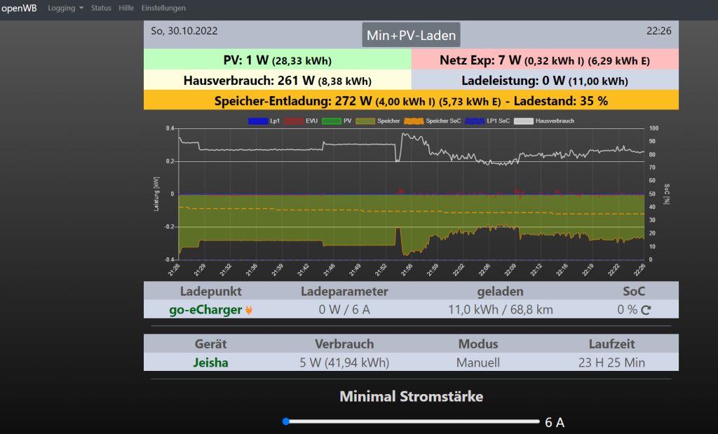

Ich habe hier mit Smarthome 2.0 einen Shelly EM Energiemeter für die Wärmepumpe eingebunden, was auch soweit gut und genau funktioniert. Das einzige, was mich noch stört ist, dass die Verbrauchsanzeige über die Tage aufsummiert und nicht, wie alle anderen Werte der angeschlossenen PV tageweise zurück gesetzt wird. Die Laufzeitanzeige habe ich zurücksetzen können, in dem ich um Mitternacht einmal den Shelly EM im Shelly eigenen Timer aus und wieder einschalte. Die Aufsummierung der Verbrauchswerte bleibt. Gibts da nen Trick?

Der sollte jede Tag seperat abrechnen. Hast du mir mal einen Auszug vom smarthome.log und einen printscreen vom hauptbild ?
Hast du im openwb.log (debug.log unter status) was auffälluges ?

Und so sieht das Bild aus

Also dein Gerät schaltet nicht, sondern du möchtest nur Verbrauch messen ?
Mach mal folgendes
Auf smartmq updaten (siehe meine Signator)
Definition vom Gerät auf kein Gerät ändern
Den shelly dann unter seperater leistungsmessung erfassen.
Den shelly selber mit der shelly app auf on nach power on stellen.

Danke, Oliver, mal sehen, was er nächste Nacht macht...

@okaegi: Hat geklappt, vielen Dank!
