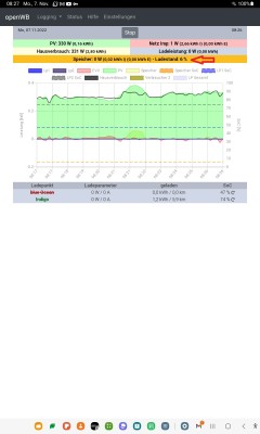

Seit dem letzten Update auf 1.9.281 (Stable), wird der Akkustand von E3DC nicht mehr korrekt angezeigt.

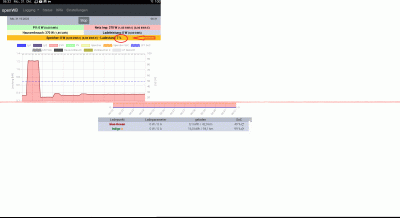

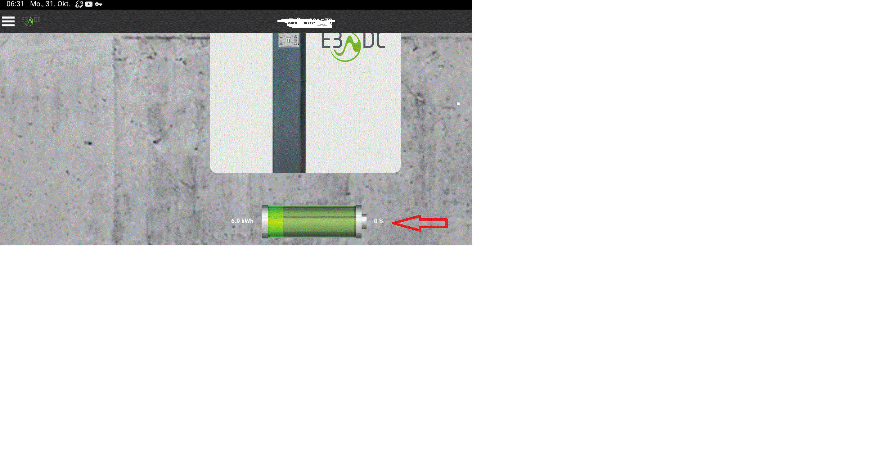

Danke für Eure Antworten.
Von mir wurden keine Anpassungen (z.B. Notsromreserve) eingestellt.
Das "System" läuft (bis auf kleinere Störungen, welche schnell vom Support gelöst wurden) seit knapp 3 Jahren störungsfrei.
Erst nach dem letzten Systemupdate der OpenWb ist dieses Fehlverhalten vorhanden.
Heute habe ich festgestellt, dass die Speicher-Anzeige in OpenWb vom E3DC-Speicher erst wieder aktualisiert wird, wenn der Speicher geladen wird. Also irgendwann in der Nacht werden die Speicherwerte von E3DC nicht mehr eingelesen, obwohl weiterhin aus dem Hausakku Energie entnommen wird und der Ladezustand sich dadurch verändert bzw. gegen "0" bewegt.

@Montair, auf Grundlage der aktuellen Anzeige bzw. der Leistungswerte habe ich dieses Fehlverhalten verifizieren können.

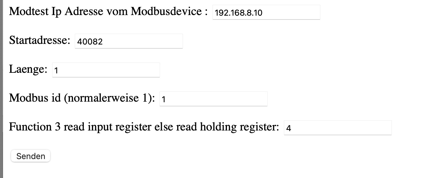

Bei mir hier ist alles OK, ich bin aber noch auf einer älteren Version. Probier doch mal aus, was das S10 so sagt: (Die IP-Adressen musst Du natürlich anpassen)
http://192.168.8.11/openWB/web/tools/trace/modtest.html
Und da tippst Du dann das hier ein:

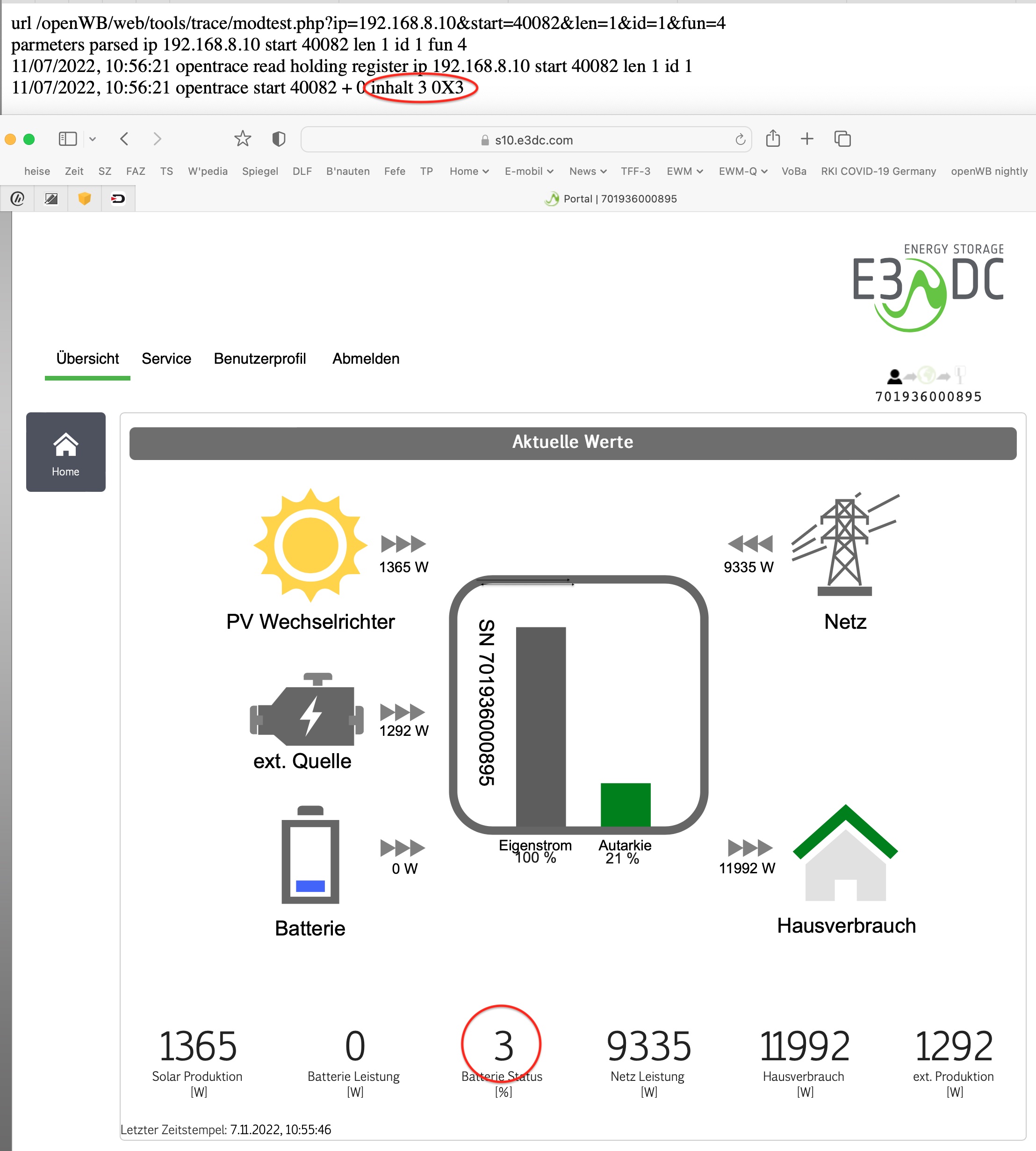

Und dann sollte das so aussehen:
Was mir hier auffällt, ist dass die Batterie angeblich zu 3% geladen ist, sie aber nicht weiter entladen wird. Naja, vielleicht meint das BMS ja dass der Strom zu schade für in's Auto ist.

@Gero: Die 3% Akkustand sind in Mindestladestand der vom E3DC gehalten wird bzw. wieder aus dem Netz aufgeladen wird, da sich das HKW per se aus dem Akku mit Strom versorgt. Wenn der Akku also mal auf 0% fällt, wird zyklisch wieder auf x% aufgeladen.

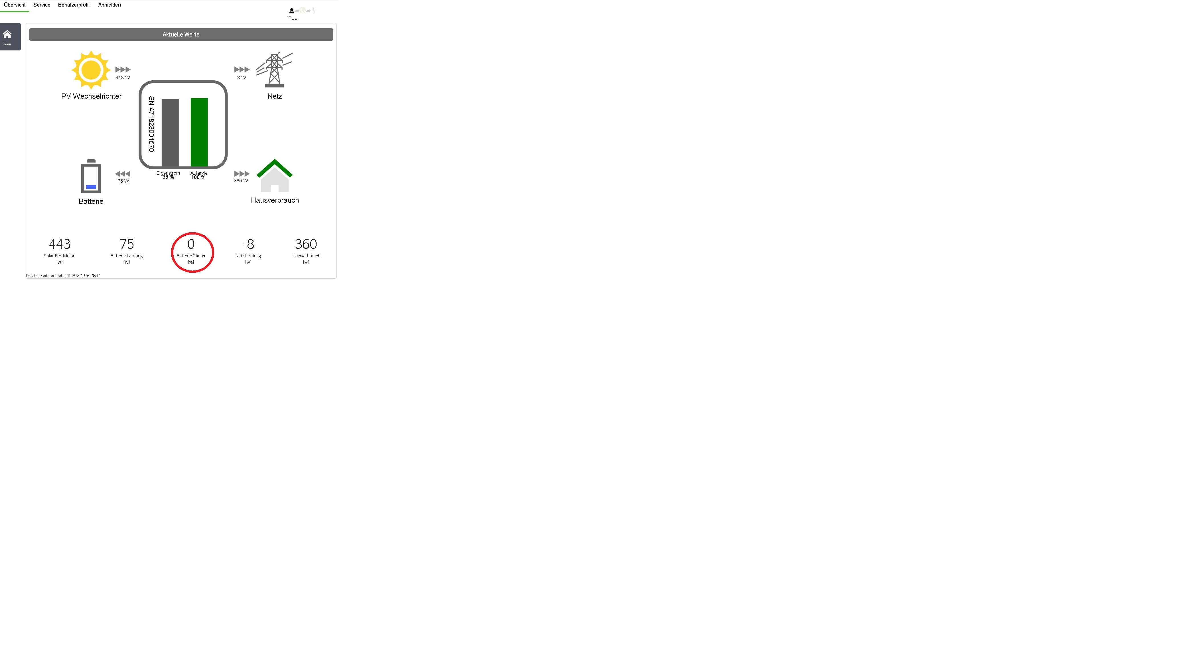

Davon bin ich nicht ganz überzeugt, denn seit einigen Tagen habe ich statt leer immer noch 1% gesehen und die 3% wurden auch nicht weniger. Zum anderen ist Akku laden aus dem Netz eine "Testfunktion", zumindest ist es so seitens e3dc dokumentiert. Würde mich wundern, wenn sie es dann selber tun würden. Keine Ahnung, welche Regularie das Aufladen von Hausbatterien verbietet, es aber Autos oder Powerbanks erlaubt.Montair hat geschrieben: Mi Nov 23, 2022 6:59 am ...Mindestladestand der vom E3DC gehalten wird bzw. wieder aus dem Netz aufgeladen wird, da sich das HKW per se aus dem Akku mit Strom versorgt.
