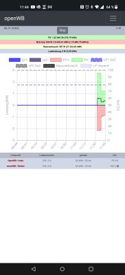

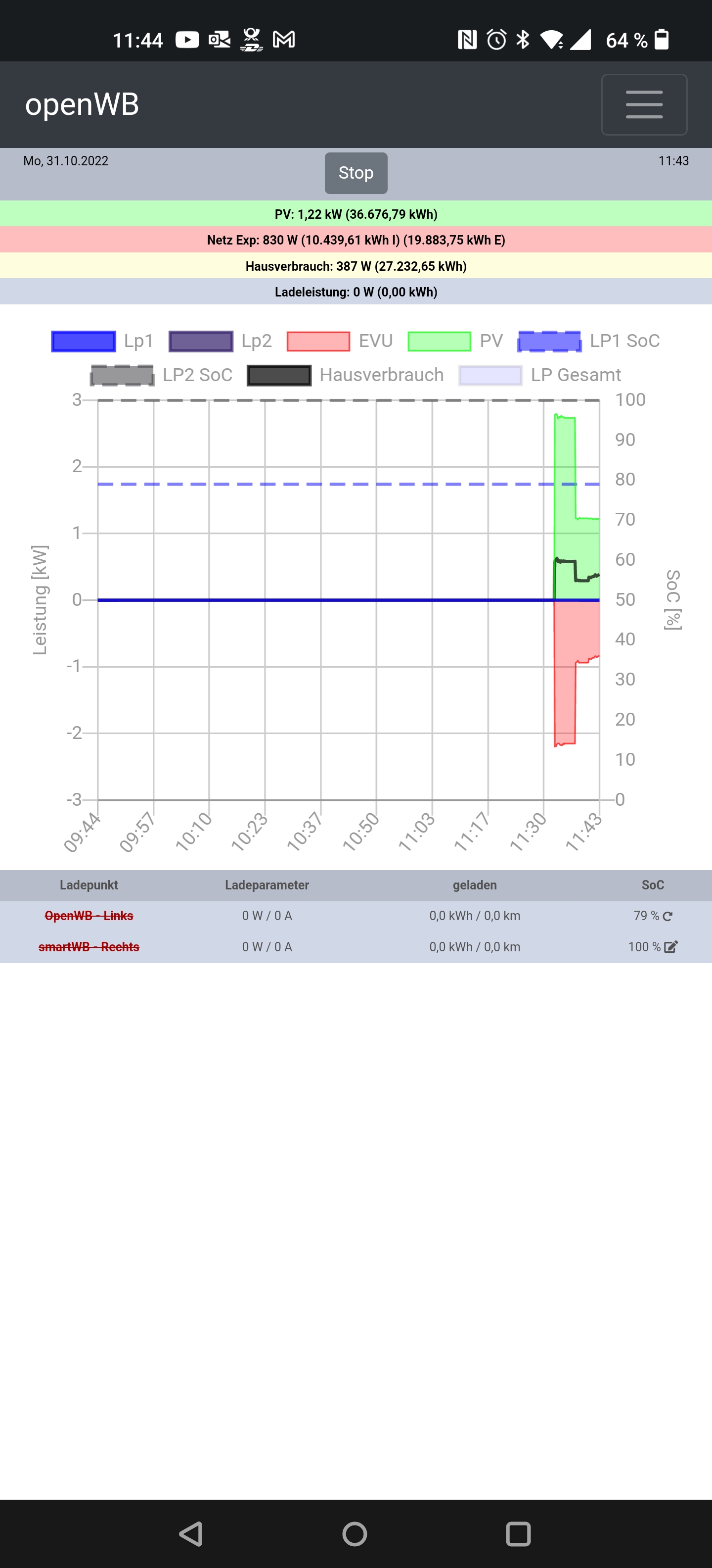

Ich habe gestern festgestellt, dass bei meiner openWB Series 2 keine PV Daten mehr im Web-Interface angezeigt werden. Die Werte für PV, Netz und Hausverbrauch sind alle bei 0. In der App des Solaredge-WR werden die PV-Daten korrekt angezeigt. Bisher wurden alle Werte monatelang korrekt angezeigt und ich habe keinerlei Konfigurationsänderung vorgenommen. Zur Problemlösung habe ich 1. einen Neustart der openWB vorgenommen und 2. das Update von Version 1.9.262 auf 1.9.281. Zusätzlich habe ich die Solaredge WR (Master und Slave) neu gestartet. Das Problem wurde dadurch nicht behoben. Ich habe auch mal den Deckel der Box geöffnet um zu sehen ob evtl. irgendetwas rot blinkt etc. Die Fotos habe ich angehängt. Hat jemand eine Idee wo das Problem liegen kann?

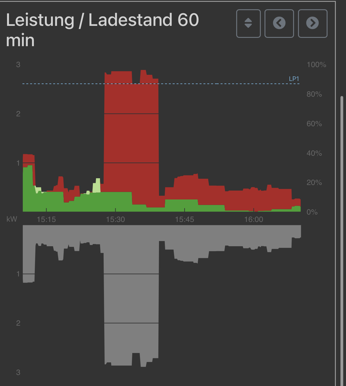

Ich habe auch einen WR von SolarEdge und ebenfalls Probleme seit einigen Tagen.
Jetzt hat es sich wohl wieder eingependelt, allerdings scheint das Intervall drastisch vergrößert worden zu sein zum Senden oder Abfragen der Daten des SE Moduls.
Die Graphen sind jetzt ganz „pixelig“ und alles reagiert träger.
Ist hier eine Lösung bekannt?

Ich würde denken, an den teilweise plateauartigen Kurven, die auf Nichtaktualisierung der Werte hindeuten.iceman64 hat geschrieben: Do Nov 03, 2022 12:01 pm Woran machst Du das mit dem vergrößerten Intervall fest? Ich kann bei mir keinen Unterschied erkennen.
