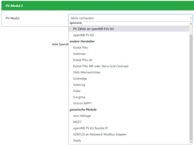

OpenWB regelt nach den am EVU-Meter gemessenen Werten. Dort ist dann der 2. WR-PV-Anteil enthalten, so dass es so läuft, wie du dir das vorstellst. In v1.9.xxx sind die 2 PV-Moduloptionen etwas unterschiedlich. Hier für Nr.2:

Ansosten muss die openWB wissen, wieviel am Zweirichtungszähler abgenommen oder eingespeist wird. (Das ist der EVU-Punkt) Mit der Kenntnis der PV-Erzeugung kann dann auf den Hausverbrauch geschlossen werden. Ob Du den neuen Wechseltichter ausliest oder da einfach einen Shelly EM bzw. Den PV-Kit zur Messung dranhängst, ist ja egal. Wenn der eine Wechselrichter nur bei PV1 konfigurierbar ist, tauscht Du die beiden einfach.
