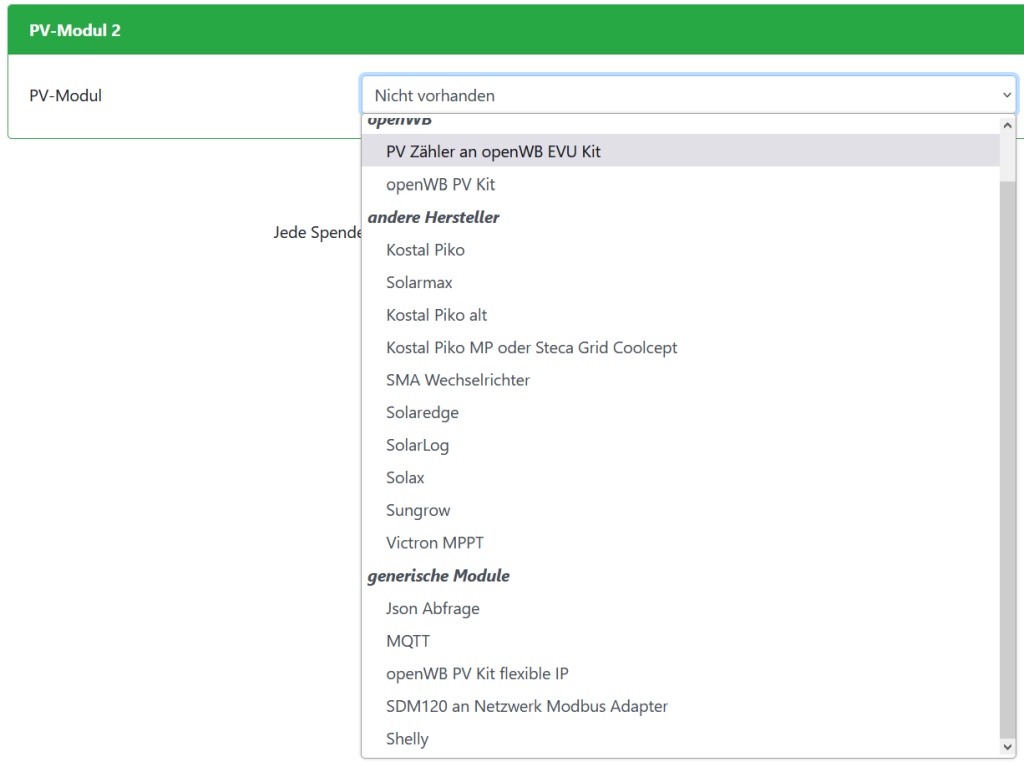

Ich habe im OpenWB Menü gesehen, dass ich einen zweiten Wechselrichter eingeben kann. Ich stelle es mir jetzt so vor, dass ich die 4 kWp Süd nun an einen separaten Wechselrichter anschließe, der in der Open WB Liste auftaucht (habe hier z. B. an einen Einphasen-Solax gedacht). Könnt mir da gerne etwas empfehlen. In der OpenWB trage ich en Wechselrichter ein. Mein Smart Meter von Kostal dürfte davon nun ja eigentlich nichts mitbekommen, oder?

OpenWB regelt nach den am EVU-Meter gemessenen Werten. Dort ist dann der 2. WR-PV-Anteil enthalten, so dass es so läuft, wie du dir das vorstellst. In v1.9.xxx sind die 2 PV-Moduloptionen etwas unterschiedlich. Hier für Nr.2:
