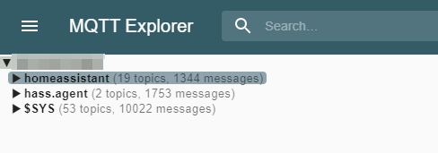

2. Meine Clients verbinden sich nun auf diesen Broker... -> das funktioniert auch soweit...

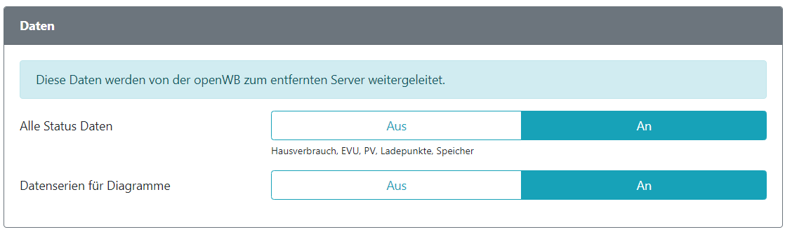

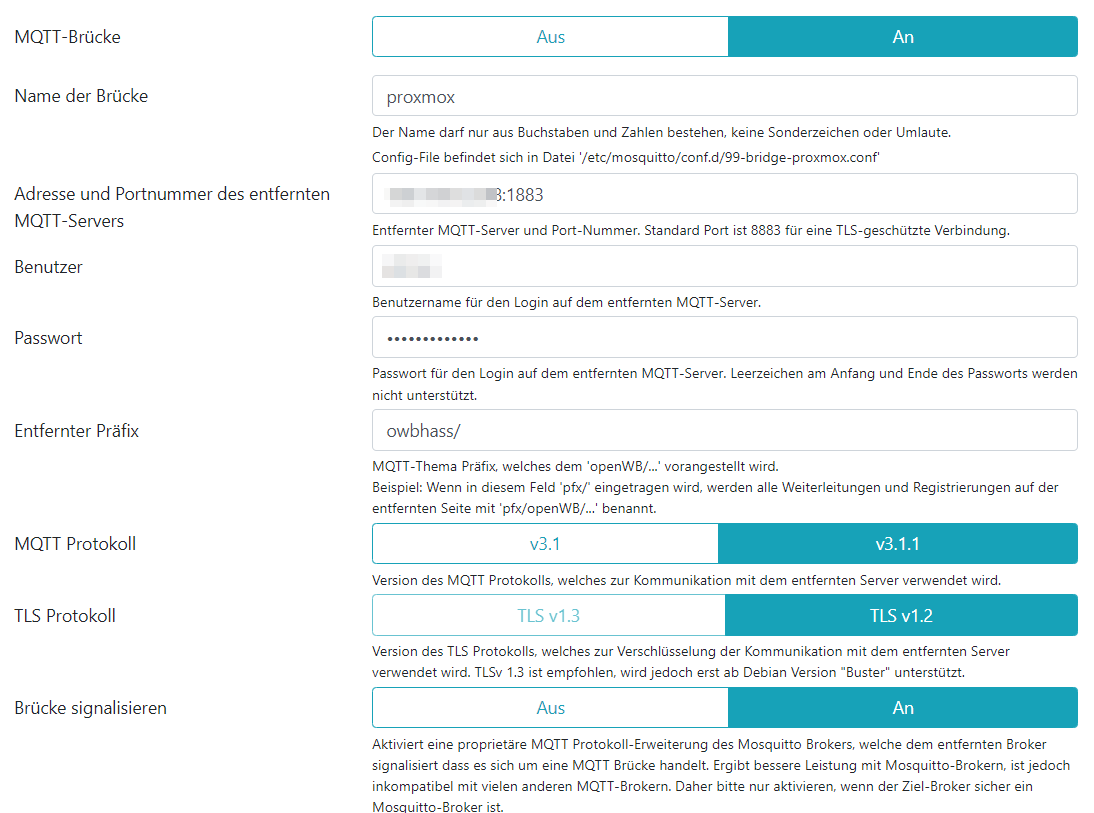

3. Der Broker auf der OpenWB sollte nun - sofern möglich, als Bridge konfiguriert werden und die Daten an den "Hauptbroker" senden.
Die Konfiguration dazu sieht wie folgt aus:
2022-11-04 23_03_13-openWB.png (11.41 KiB) 3443 mal betrachtet
Problem:
Ich sehe im MQTT Explorer nicht, dass von der OpenWB etwas an meinem Broker ankommt.
Dort taucht nichts mit "owbhass/openWB" oder gar nur mit "openWB" auf...
Ich bin mir jetzt nicht Sicher, ob es ggf. an den Einstellungen für TLS liegt... ich habe in meinem lokalen Broker (noch) keine Zertifikate hinterlegt, bzw. Konfigurationen bzgl. TLS hinterlegt...
Ist ggf. "nur" das dass Problem?
Oder habe ich irgend einen anderen "grundlegenden" Fehler in meinem Setup?

Die IPs hast Du geschwärzt (warum eigentlich...werden wohl keine öffentlichen IPs sein) ... sind der interne Broker und openWB im gleichen IP-Netz?...sonst Firewall kontrollieren.
TLS? Ja, könnte sein...zumal Du auch den non-TLS port des internen Brokers in der openWB-Bridge angibst...kann also auch ein Port Konfigurations-Problem sein.
...Alternative: konfiguriere die Bridge einfach in Deinem internen Broker und lass die auf Seiten openWB weg. TLS brauchst Du im eigenen Netz eh nicht.
