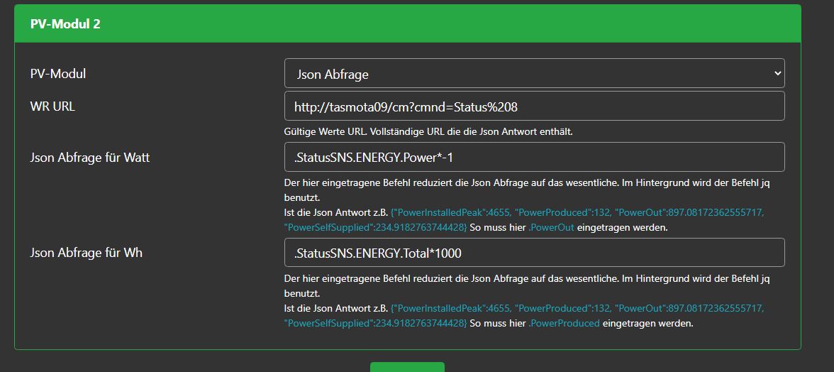

Sollte mit dem PV "Json-Abfrage" Adapter gehen.
Statt tasmota09 Name oder IP des Sonoff einsetzen.

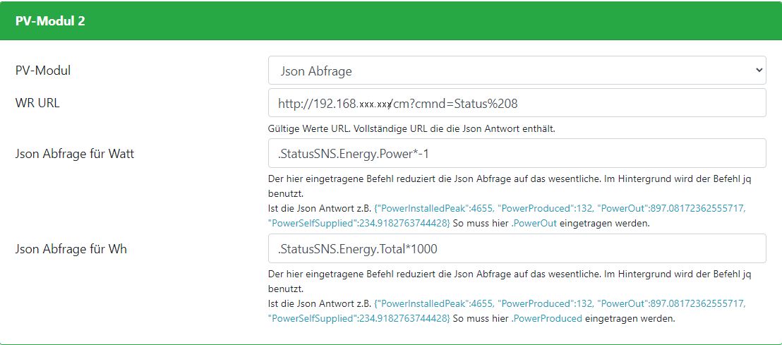

Jetzt bin ich endlich so weit und der POW hängt mit Tasmota im Netz. Ich hab alles eingetragen, so wie es im Screenshot steht, bekomme im Status von OpenWB aber folgende Fehlermeldung:
<class 'ValueError'> null (null) and number (-1) cannot be multiplied
liegt das an dem Stern nach Total?:
.StatusSNS.Energy.Total*1000
Sorry, bin da leider nicht fit.

Es stimmt noch was in deiner Konfiguration nicht. Das Tasmots Gerät liefert entweder noch nichts oder es liefert nicht das passende JSON dazu.
Zeig mal einen Screenshot, was du konfiguriert hast.
